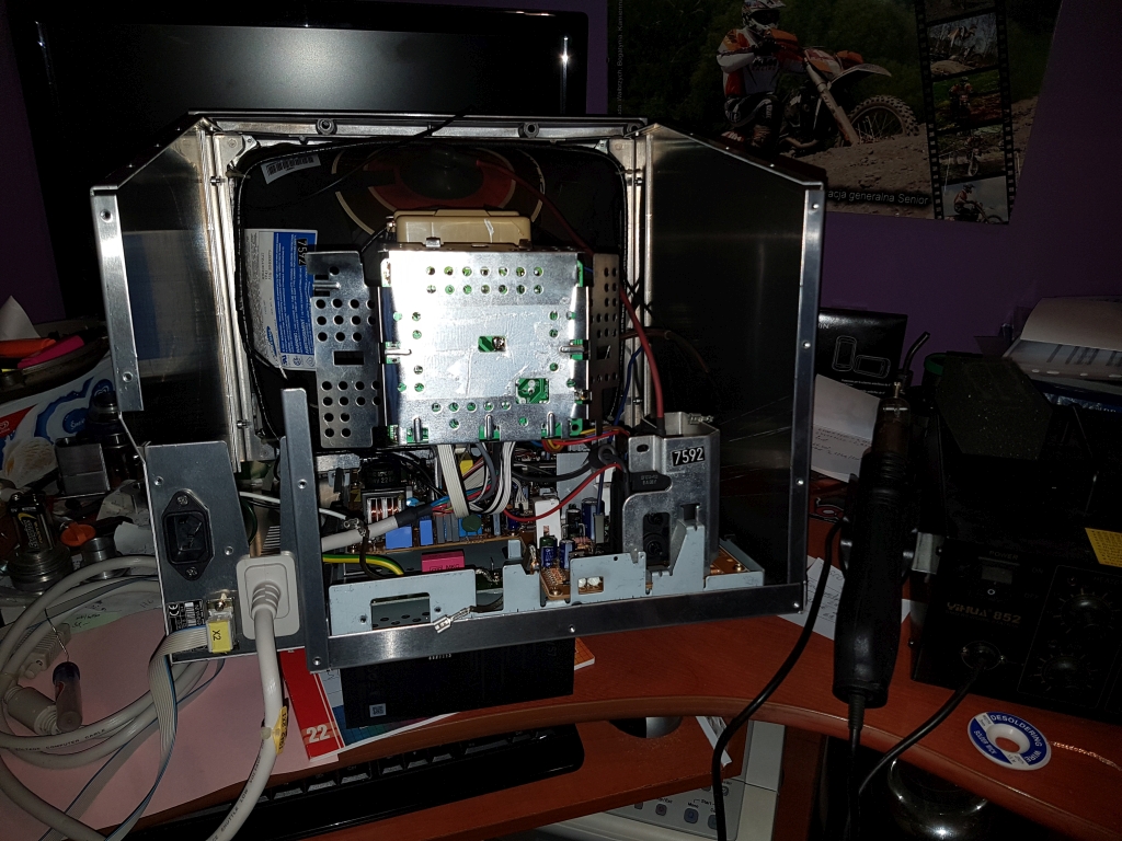

Co sie dzieje ? Wibracje lub jak na filmie stukanie powoduje takie rzeczy.

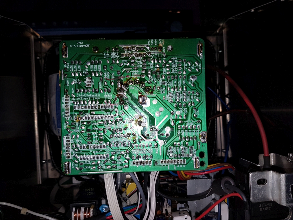

Ewidentnie "zimne luty". Należałoby przejrzeć pod lupą i przy dobrym świetle płytę główną i płytkę kineskopu.

Naprawiamy ;) , zimnych lutów od groma :?

Nie jest to przypadkiem typowy monitor lampowy tylko może z inną wtyczką wejściową? Pełno teraz tego w ogłoszeniach i na złomie.
Jak sam stwierdziłeś - zimne lutowania. Plastikowy pręcik i delikatne opukiwanie płyty i elementów w różnych miejscach pozwala ustalić okolice defektu. Pomaga też, krytykowany przez mckwacza, spray zamrażający. Czasem widoczne są nadpalenia na lutowaniach. Często okolice trafa WN i rezystorów większej mocy. Mogą być widoczne przybrązowienia płyty od przegrzania. U Ciebie chyba też, sądząc po zdjęciu, gniazdko lampy kineskopowej.
Warto wziąć lupę i najpierw obejrzeć wszystkie lutowania.

Wydaje się ze awaria usunięta :) , zimne luty (dobrze widoczne dopiero przez lupę) były na układzie scalonym przymocowanym do radiatora , zapewne od wibracji najpierw puściły luty samego radiatora a potem nóżek układu. Dla potomnych , da się to naprawić we własnym zakresie , potrzebna mala lutownica (do elektroniki nie do rynien :) ) , dobre oko a lepiej lupa nagłowna aby mieć wolne ręce do lutowania i dobre światło. Kilkanaście minut i po sprawie. Nowy czy używany (jeśli jest dostępny) taki monitor to koszt od kilku tyś zl wiec warto próbować naprawiać samemu.
