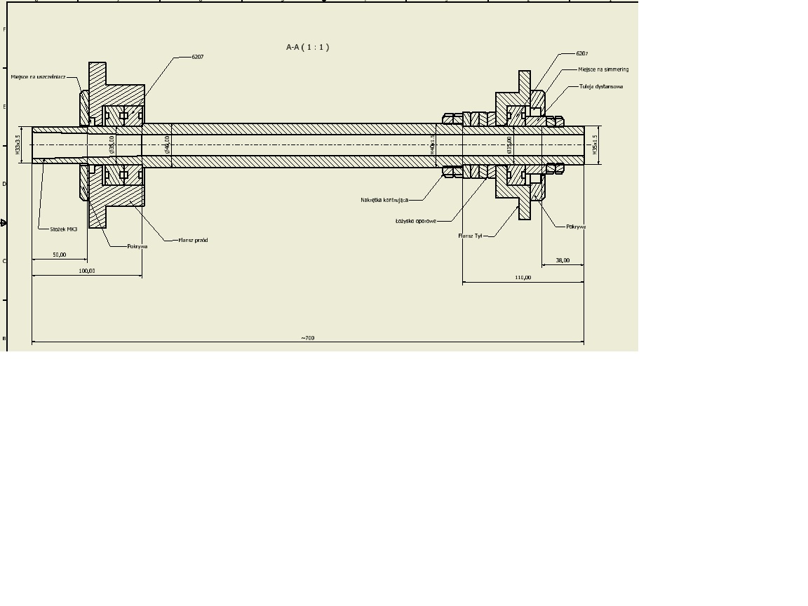

Witajcie po przerwie. Temat powoli idzie do przodu.
Wrzucam rysunek pod dyskusję, z pytaniem czy wszystko jest ok, ewentualne uwagi mile widziane. Rysunek ma już trochę charakterystycznych wymiarów. Przykładowo średnica wąłu to 40mm i z tej średnicy wychodze.
Proszę nie sugerujcie się otworem przelotowym, no chyba że macie namiar na hurtownie co takie rury sprzedaje ( ta co podawałem wyżej niestety wymiarowo nic mi nie pasuje )
Kolejne pytanie.
Wał z silnikiem chce połączyć przekładnią pasową, nigdy nie dobierałem pasów, więc szczerze lekko zgłupiałem wpisując w google koła pasowe i widzę że są różne rodzaje.
silnik będzie ten: http://promotorpolska.com/sklep/silniki ... -1-2-.html
Przełożenie 1:1 lecz otwarty jestem na propozycję, tym bardziej że będzie falownik

Post napisał: koala.g » 19 kwie 2018, 22:30
Dej przełożenie 1:3 1:4.
1:1 jest bez sensu bo obroty będą za wysoki a przy regulowaniu falownikiem spadnie moment tak że silnik będzie zatrzymywał się.

Post napisał: hckosmo » 23 maja 2018, 16:07
Panowie, z powodu jak mówiłem że przekładni pasowej nie dobierałem, prosiłbym Was o sprawdzenie czy dobrze dobrałem:
TYP SPZ/10
Koło napędowe : D67, 3 pasowe, taper bush 1108 - średnica trzpienia silnika fi 19
Koło napędzane: D90, 3 pasowe, taper bush 1610 - śrenica wałka około fi 32
Przełożenie wychodzi 1:1.34
Katalog z których dobierałem koła - Strona 84
http://www.kbm.sk/uploads/wysiwyg/pt/op ... atalog.pdf
nie za bardzo rozumiem tylko znaczenie kolumny TYPE -
