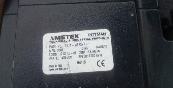

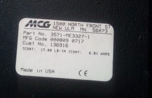

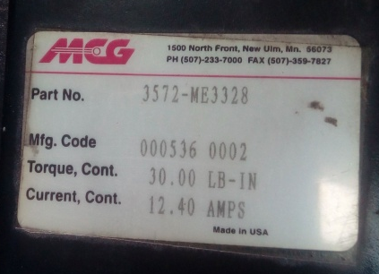

Witam dostałem 3 silniki podejrzewam, że są to serwomotory. Niestety miałem odczynienia tylko z silnikami krokowymi i nie mam pojęcia jak się do tego zabrać. Odkręciłem w jednym silniku zaślepkę i cykłem fotki enkodera i kabli. Czy da się kupić gotowy sterownik lub jakiś uniwersalny do tych silników? Jak można sprawdzić czy działają? Dwa z nich są podobnych parametrów a jeden jest większy i mocniejszy. Sporo kolorowych kabli prowadzi do silnika w krokowych trochę inaczej to wyglądało i bez problemu szło zrobić lub kupić sterownik.

Enkoder to nie problem w sterowaniu silnikiem.
Cyknij zdjęcia tabliczki znamionowej silnika.
Wtedy będzie można coś więcej powiedzieć:D

W linku który podałem po powiększeniu widać ale dodaje wycinki tabliczek.

http://www.ametek-cts.com/en/contact.html
http://www.motioncontrolcorp.com/contact/
albo lokalni handlarze automatyką.
Serwonapędy (ang. servodrive) lub serwowzmacniacze (servo amplifier) do tego na pewno jakieś są skoro masz w ręku silnik z enko, ale jest ewidentnie importowane do nas. Możliwe nawet, że robione pod zamówienie producenta maszyny.
Żeby zastosować serwonapęd innej firmy musiałbyś mieć dokumentację do tych silników i to dość dobrą.
Na pozostałe pytania dostaniesz informację czytając o podstawach działania takich układów i ich odmianach.
