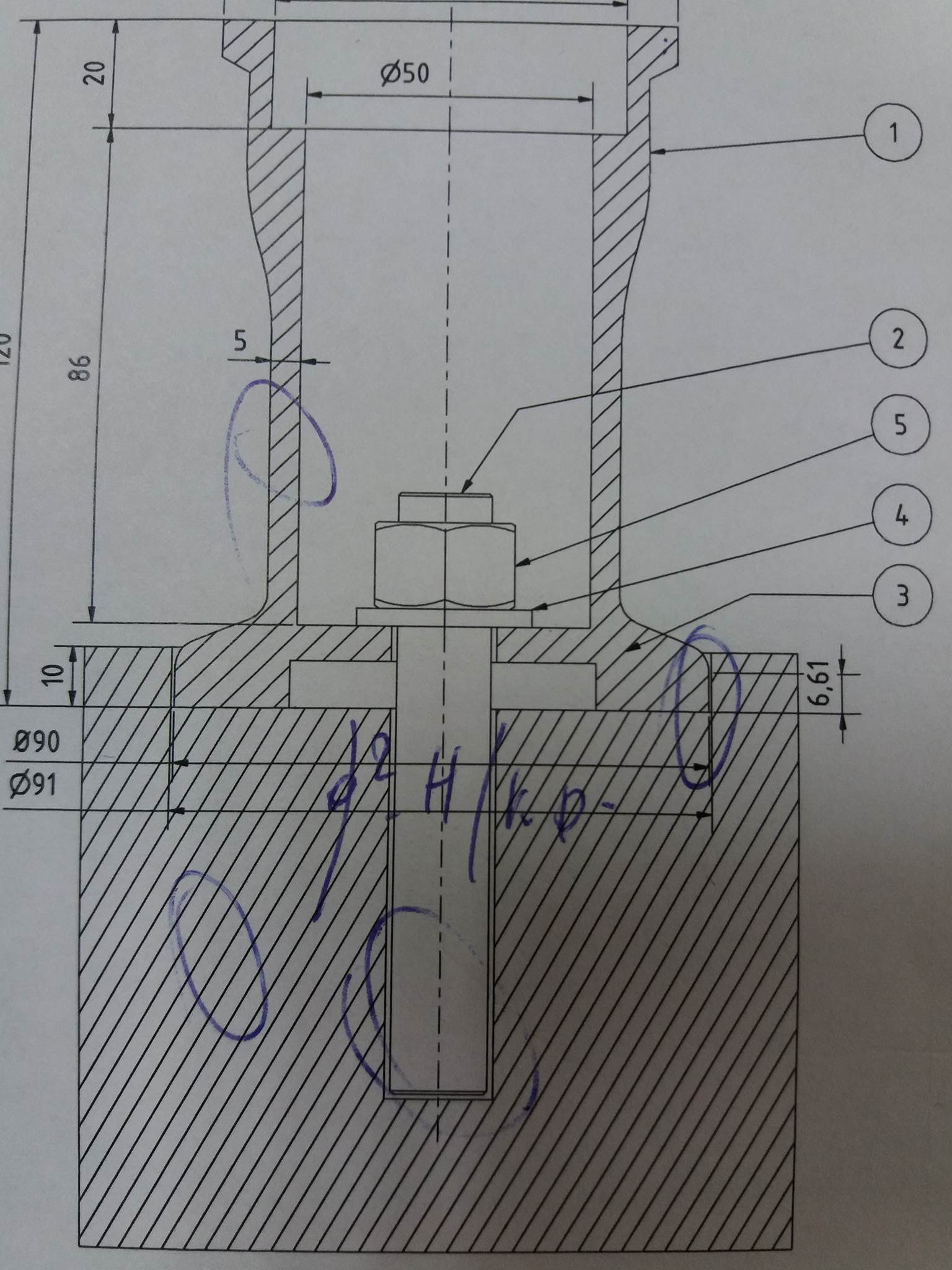

Post napisał: Kamil7626 » 10 lut 2018, 22:46
Czyli też źle ? tak ?

Post napisał: andrzejk » 10 lut 2018, 22:50
trzymaj się pierwotnego planu, daj dokładniejsze zdjęcie tego co Ci doktor poprawił
a tak w ogóle to na kiedy masz to oddać?

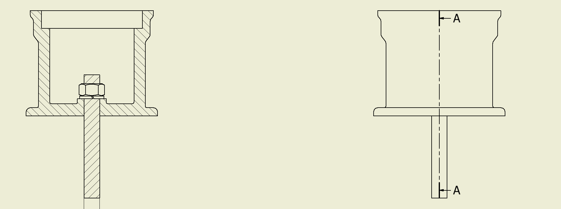

Post napisał: Kamil7626 » 10 lut 2018, 22:56
mam to oddać na jutro zrobiłem coś takiego andrzejk powiedz mi czy bedzie ok

Post napisał: andrzejk » 10 lut 2018, 22:57
jest gorzej niż źle
dasz mi to zdjęcie w końcu czy nie?

Post napisał: Kamil7626 » 10 lut 2018, 22:59
gwint jest i na śrubie i w tulejce

Post napisał: andrzejk » 10 lut 2018, 23:11
tu gdzie masz wymiar ∞ Φ90 i Φ91 zostaw tylko Φ90 z pasowaniem powiedzmy H7/k6
popraw kreskowanie w "fundamencie" - obróć o 90 ° w stosunku do tulei, masz źle narysowaną śrubę, nie bardzo wiem o co chodzi z miejscem koło wymiaru 6,61 (możliwe że chodzi o pasowania) i koło 5,

Post napisał: Kamil7626 » 10 lut 2018, 23:12
To koło 5 to też nie mam pojęcia a to koło wymiaru 6.61 to tak chodzi o pasowanie

Post napisał: andrzejk » 10 lut 2018, 23:15
tu masz prawie poprawny rysunek szpilki (trzeci od lewej)

Post napisał: jasiu... » 11 lut 2018, 09:14
Pomiędzy nakrętkę, a korpus wkładasz po prostu taki zespół: http://www.cksbearing.com/showprod.asp? ... listid=113
To takie prościutkie łożysko wahliwe, spełniające rolę podkładki, tak żeby nakrętka zawsze przenosiła siłę pełnym obwodem, nie będzie zginania.
I narysuj poprawnie śrubę. Gdzie jest gwint (w części wkręcanej do podłoża i w miejscu nakrętki), a gdzie gwintu nie ma (może być przewężenie) - tam gdzie śruba przechodzi przez otwór w korpusie. W jaki sposób tę śrubę wkręcisz w podłoże? No to narysuj!

Post napisał: Petroholic » 11 lut 2018, 09:50
andrzejk pisze:zostaw tylko Φ90 z pasowaniem powiedzmy H7/k6
Takie pasowanie w betonie? Raczej słabo wykonalne... Prościej by było chyba zrobić stożek na tulei i wpasować w beton...
