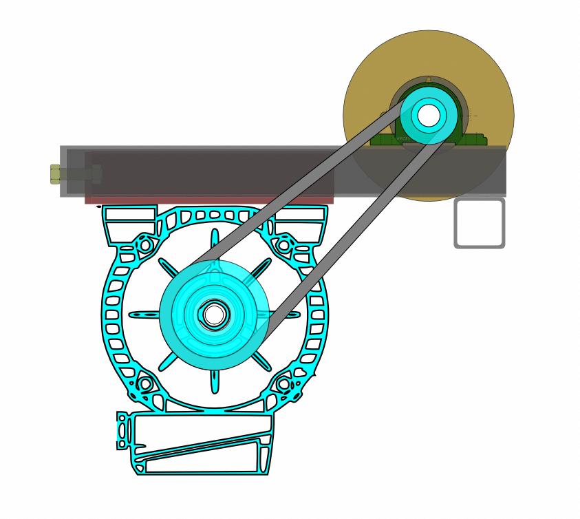

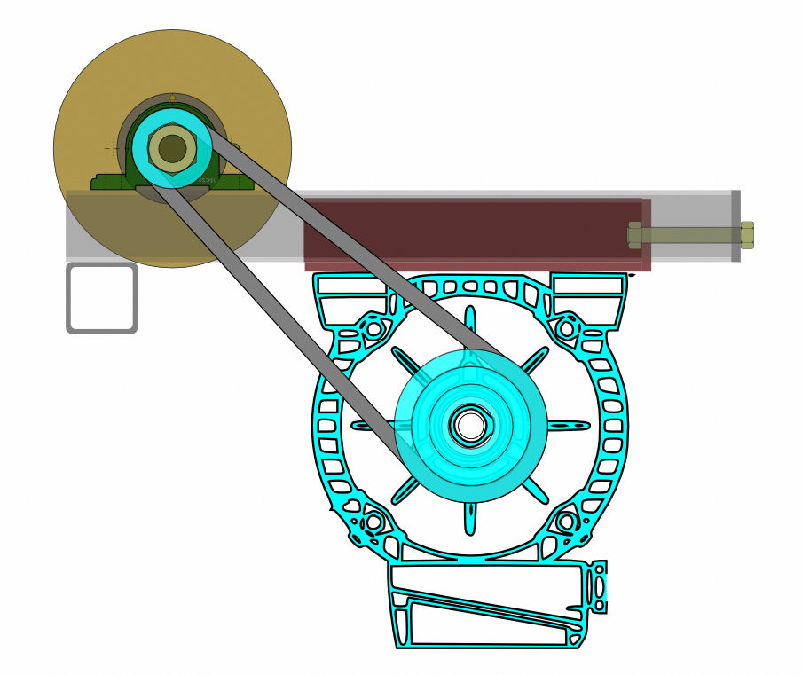

A więc narazie to tak wygląda, silnik przeskalowałem do faktycznego wymiaru i uwzględniłem inne uwagi. Nie mam jednak pomysłu co dalej, podpórki, osłony? Zwróciłem swą uwagę na to, że jako piła do drzewa to też by mogło dać radę czy się mylę?

Co do nowej wersji to jest jeszcze gorzej niż było na początku. O ile wymiana paska zdarza się baaardzo rzadko to już tarcze wymienia się częściej a w nowym projekcie tarcza wylądowała na miejscu kół pasowych ze starego projektu.
Jak już powyżej było napisane wałek ze śruby (pewnie chodzi o pręt gwintowany) to słaby pomysł. Nie są jakieś szczególnie proste ani mocne. No i średnica też nie 20mm.
Wytocz sobie albo kup gotowca.
Co do osłon, podpórek itp. to popatrz sobie na szlifierki w sklepach i wszystko stanie się jasne.

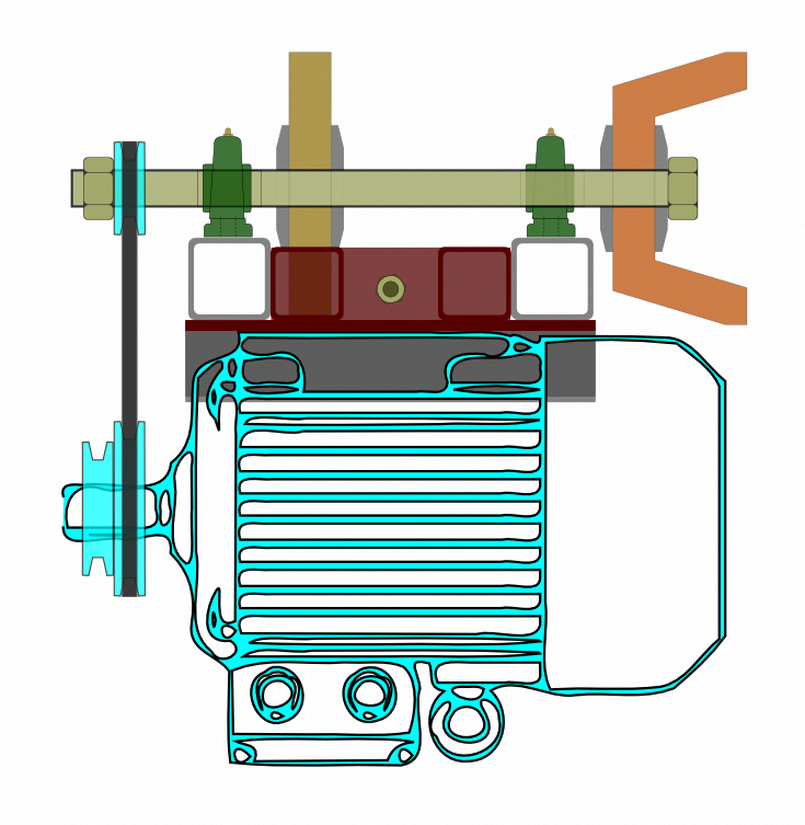

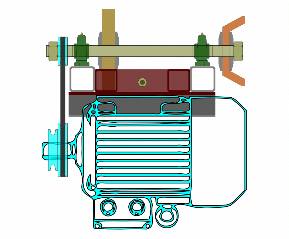

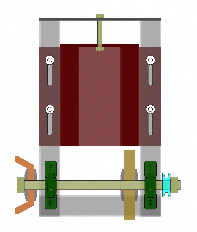

Post napisał: pioterek » 05 lut 2018, 08:38
Tak naprawdę, to poprzedni układ też mi się bardziej podobał, mimo tego mam jeszcze pare szczegółów: okazało się, że kamień garnkowy ma nieco mniejszą średnicę, po powiększeniu silnika trzeba zrobić szerszą ramę, no a osłony to faktycznie jest gdzie podglądać. Śruba którą posiadam jakimś cudem nie jest cieńsza na części nie gwintowanej i ma dokładnie Φ 20mm, jeżeli będę wymieniał kamienie to i tak trzeba będzie tę śrubę odkręcić, i myślę, że odkręcanie jedynie jej do wymiany jest najmniej uciążliwe jak tylko można to sobie wyobrazić.

A cóż to z śruba jest? Nie ma gwintu na całej długości ale czy jest tam gdzie trzeba? Potrzebny jest na obu krańcach i tam gdzie masz przewidzianą ściernicę pomiędzy łożyskami. A tam gdzie są łożyska to nie powinno go być.

To jest zwykła śruba z łbem sześciokątnym i gwintem na końcu. Tak jak piszesz to nie ma sensu robić, bo nie nakręcę nakrętki na gwint, który nie biegnie od początku śruby do miejsca na którym miał by być (wychodzi pod łożyskiem ). Między elementy na śrubie dam tulejki, są takie rury Φ30 ze ścianką 5mm i będą akurat, są też rury 3/4" odrobinkę lużniejsze.
