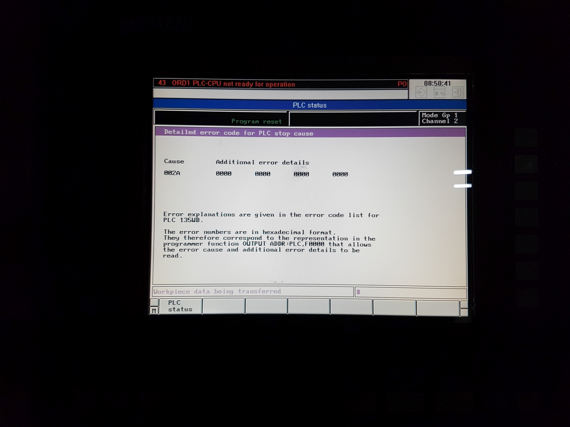

Tak wygląda start systemu , wydaje się ze ładuje pliki NC i PLC ale dlaczego nie rusza ?

Odkryłem jeszcze coś takiego , fotka zrobiona podczas startu systemu . Jak widać nie znajduje jakichś plików , czy to może być przyczyna ze PLC nie startuje ? I następne pytanie , mam kopie zapasowa HD z rozszerzeniem "qic" jak można przywrócić dane z tej kopii ? Dysk sprawdzałem i nie ma żadnych uszkodzeń.
andrjalo
Posty: 746
Rejestracja: 27 lut 2011, 14:15
Re: Wymiana baterii , blad ?
Post napisał: andrjalo » 21 gru 2017, 21:15
Należy najpierw wykonać procedurę GeneralResetMode , a potem wykonać procedurę ladowania z dysku twardego. PLC powinno wtedy normalnie pracować.

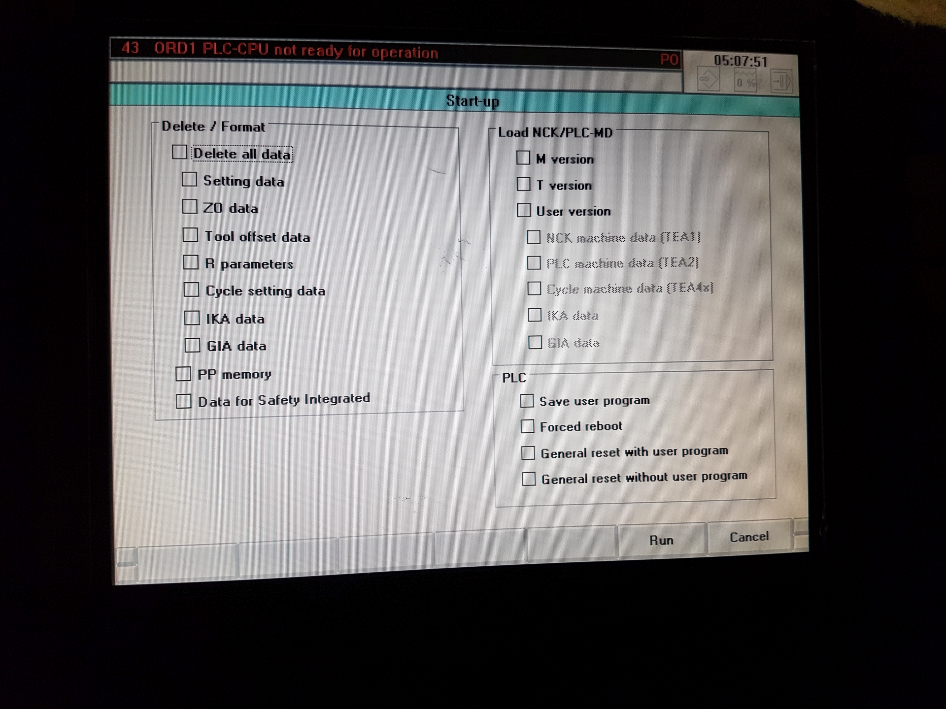

blasterpl
Posty w temacie: 9
Posty: 1903
Lokalizacja: jelenia gora
Post napisał: blasterpl » 21 gru 2017, 23:03
Przy probie wejścia w General Reset Mode pojawia się taki ekran , gdy nic nie zaznaczę tylko wcisnę soft key Run to nie uruchamia się . Czy muszę zaznaczyć którąś z opcji na tym ekranie przed wciśnięciem Run ?
andrjalo
Posty: 746
Post napisał: andrjalo » 22 gru 2017, 00:46
Jak zaznaczysz M lub T to powinno się przywrucić system do parametrów difoltowych.
M - frezarka
T - tokarka
potem
User czyli parametry i Plc producenta maszyny.
Ale na parametrach difoltowych PLC powinno wejść w RUN.
Być może jeszcze będzie potrzeba zrobić Force reboot dla PLC.
blasterpl
Posty w temacie: 9
Posty: 1903
Post napisał: blasterpl » 22 gru 2017, 18:25
Wiec zrobiłem jak kolega sugerował , zaznaczyłem T ( moje sterowanie to 840c T ) , User version i Forced Reboot. Po restarcie nadal jest blad 43 (PLC-CPU not ready) ale zmienił się nr błędu w PLC status na 002A. Poza tym zaświeciła się zielona dioda na PLC (PLC in operation).
Przy próbie wykonania General Reset wyskakuje komunikat patrz foto.
