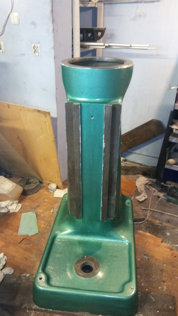

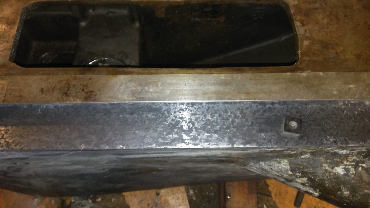

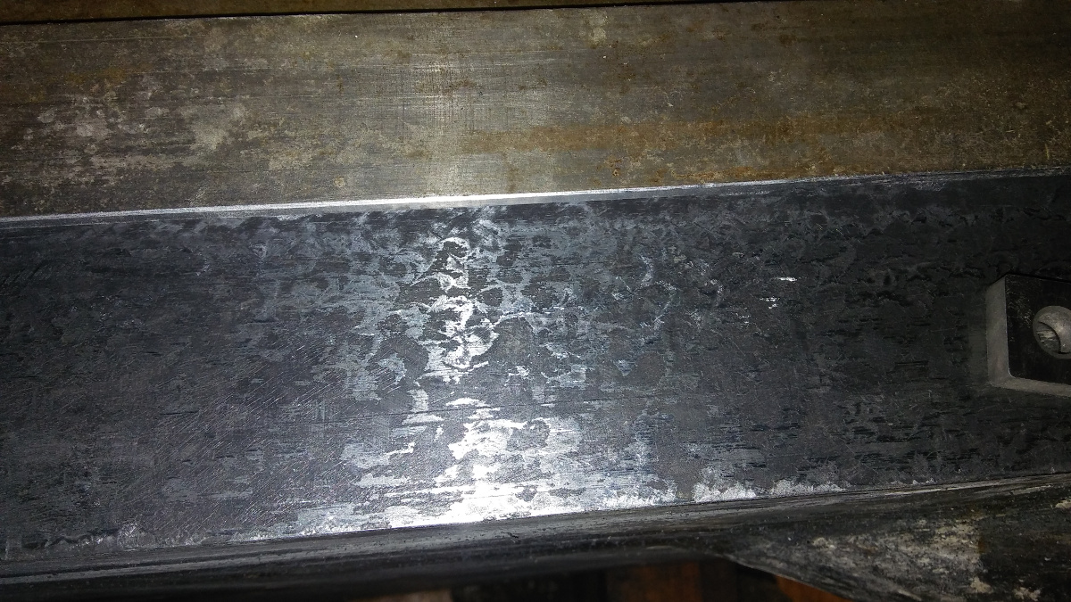

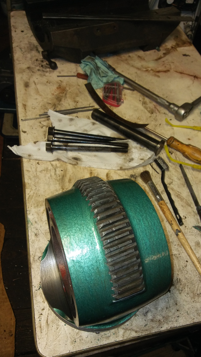

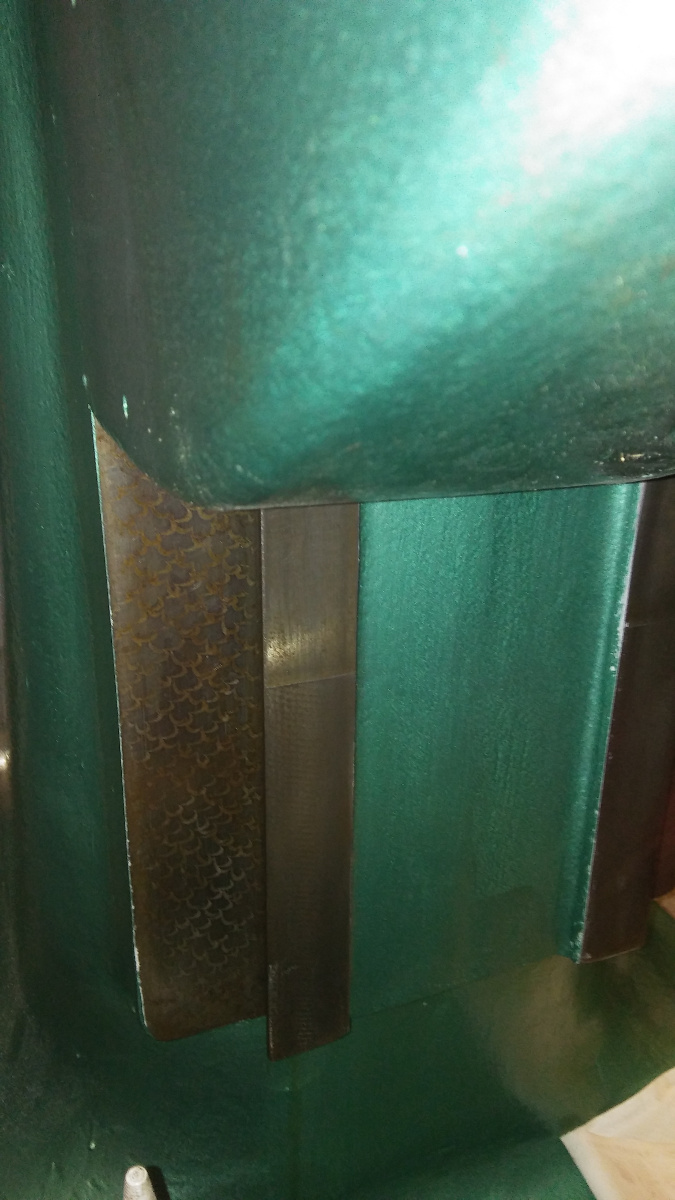

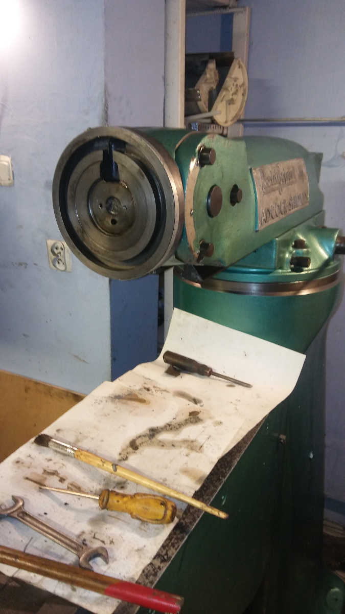

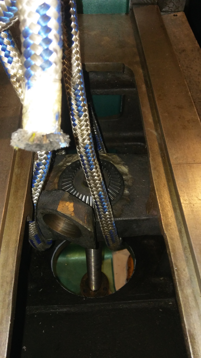

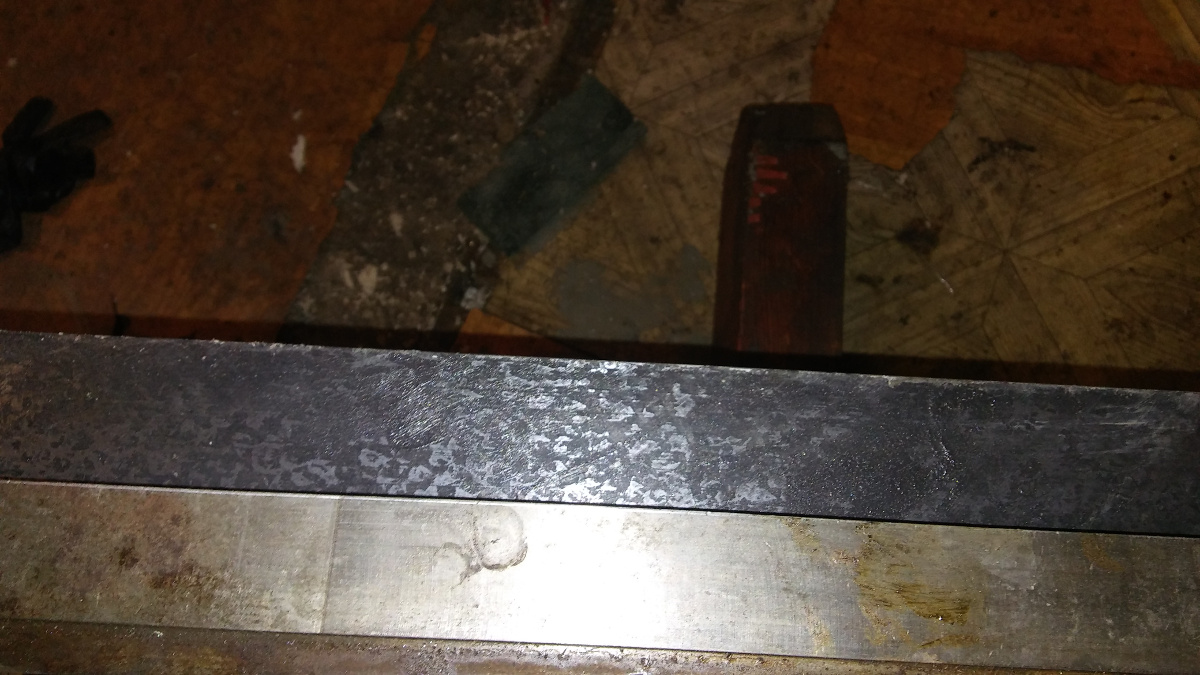

Trochę następnych fotek. Niestety preparat typu "moglice" niby się ładnie nałożył, jednak po zeskrobaniu nadmiaru niestety schodzi pod wpływem pocierania palcem zwilżonym olejem. Niestety tak cienka warstwa nie ma szans aby się utrzymać. Być może preparat zostanie na krawędziach chromu aby tenże nie działał jak tarka na współpracującą powierzchnię ślizgową. Pożyjemy, zobaczymy
Teraz fotki owych prowadnic:

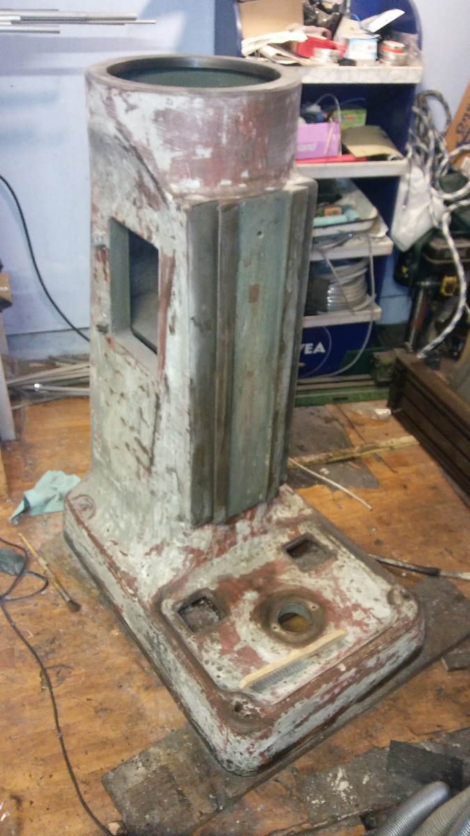

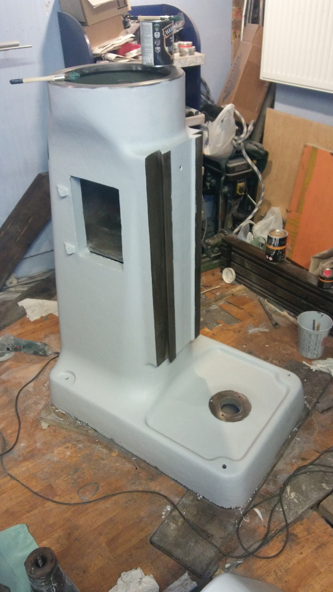

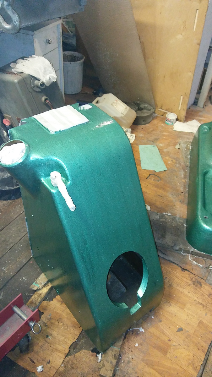

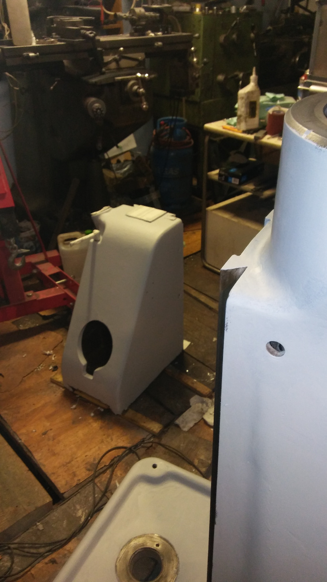

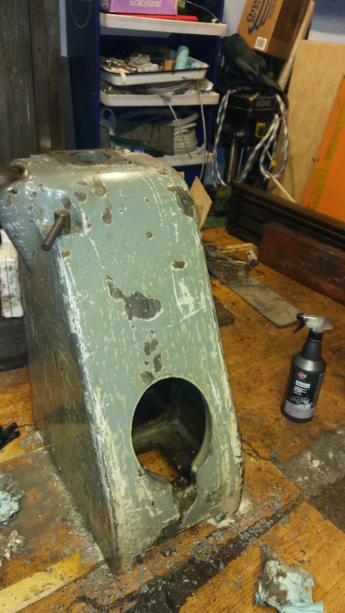

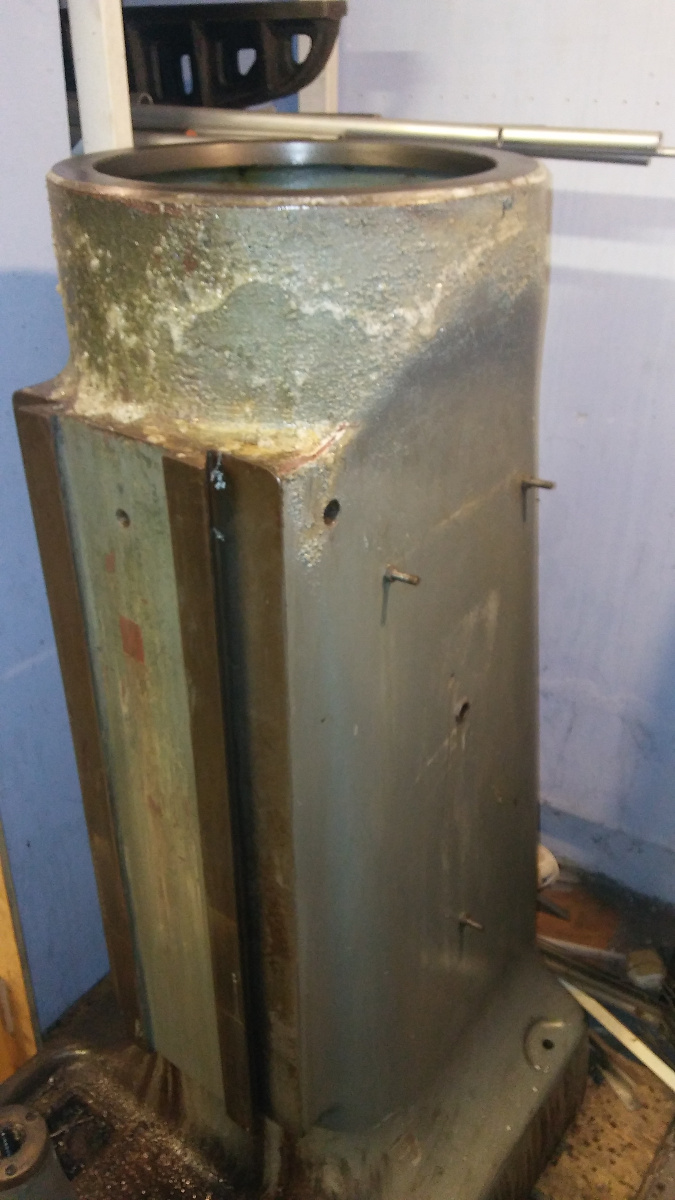

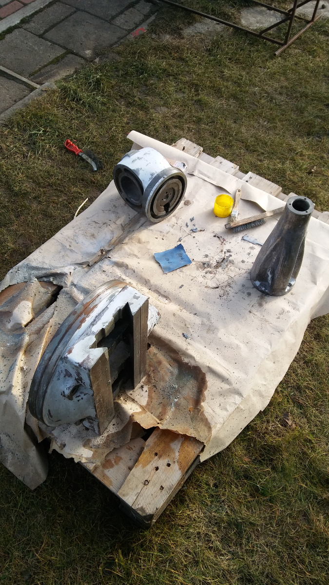

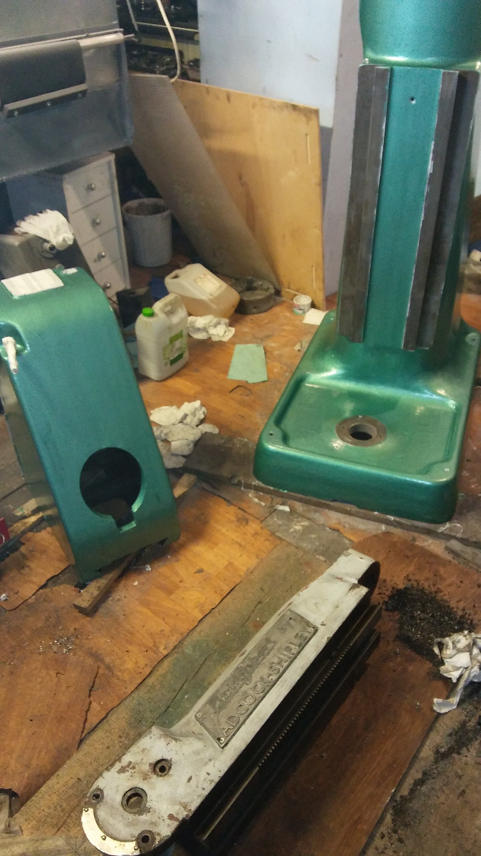

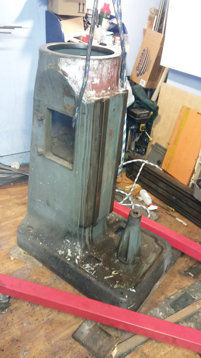

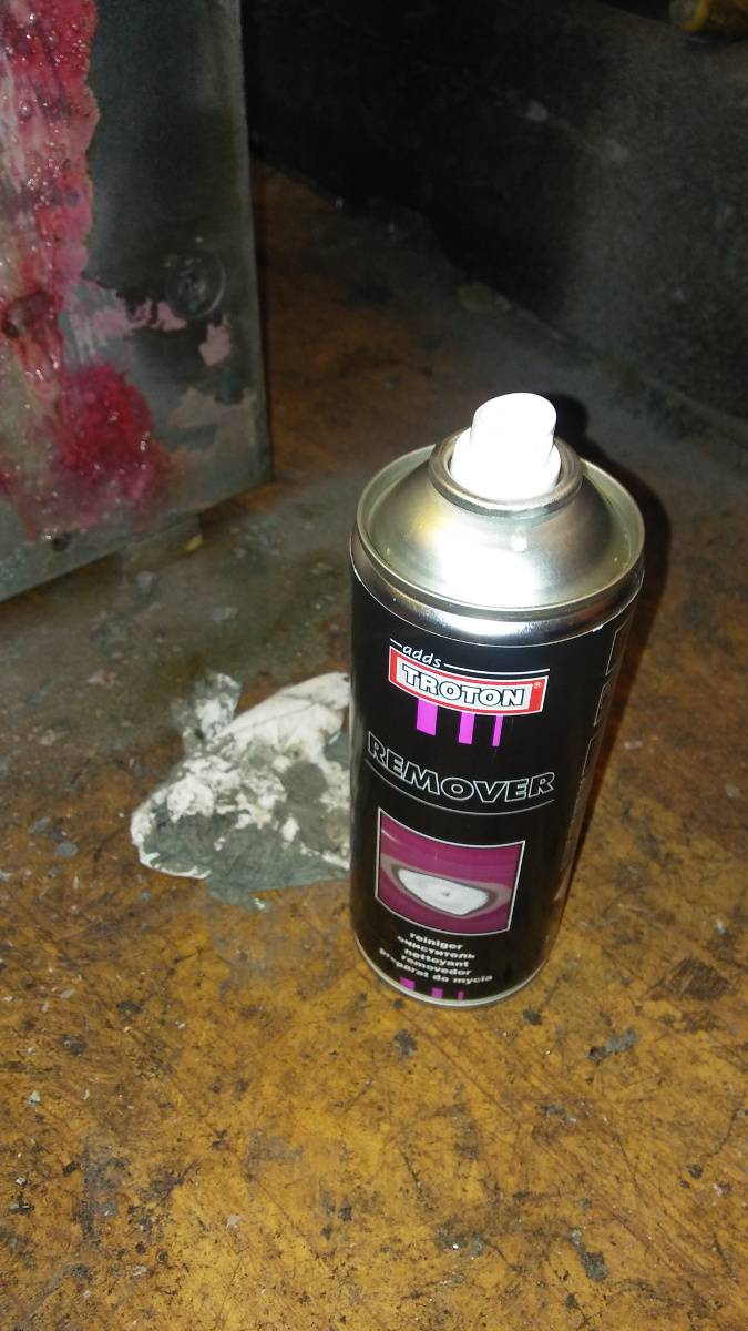

Aby zwolnić miejsce w warsztacie musiałem zabrać się za malowanie elementów korpusu. Wtedy będę mógł założyć kolanko i elementy wieżyczki. Zyskam dzięki tej operacji trochę wolnego miejsca, ponieważ mam teraz lekko powiedziawszy - bałagan. Najpierw odtłuściłem korpus i użyłem preparatu do ściągania farby. Większą część korpusu poszpachlowałem, pomalowałem podkłądem i farbą Hammerite młotkowy. Miałem robić natryskowo farbą poliuretanową jednak nie mam jak i gdzie tego przeprowadzić (został więc pędzel).
Używałem dwóch typów preparatów usuwających powłokę malarską: V33 i ten na zdjęciu u góry. V33 nakłada się pędzlem. Farbę ściąga ale śmierdzi i musiałem otwierać warsztat i wychodzić aby się wywietrzyło. Ten ze zdjęcia jest w sprayu. Szybko się zużywa, ale usuwa wcale nie gorzej (a może i lepiej niż V33) i pachnie lekko amoniakiem co nie wymagało wietrzenia pomieszczenia.
Kolanko i nogę śryby Z-ki udało mi się obedrzeć do gołego, a korpus i inne części już nie.

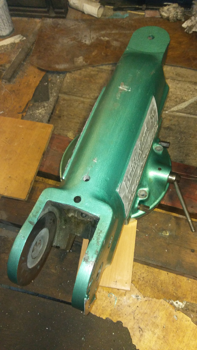

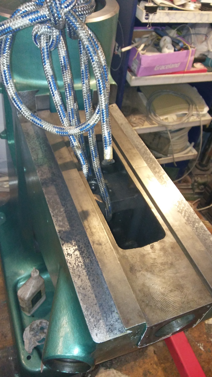

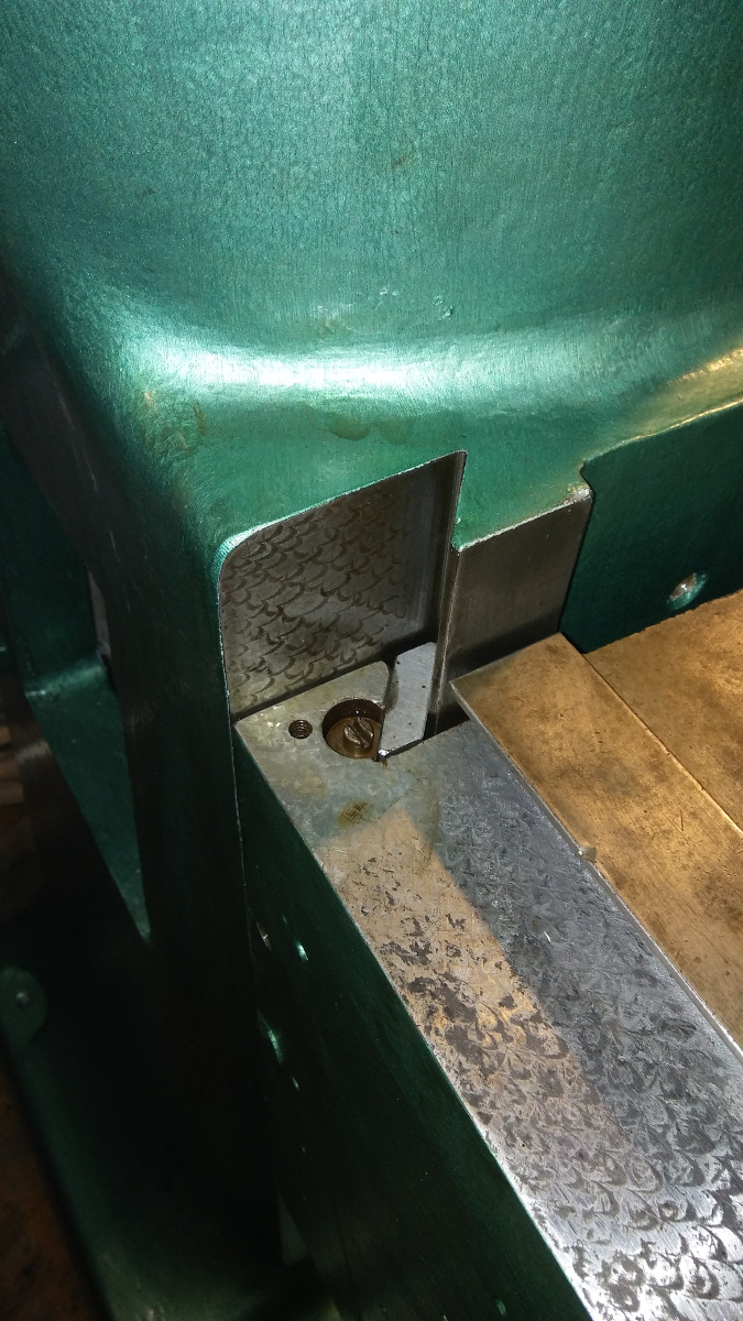

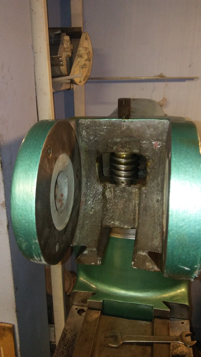

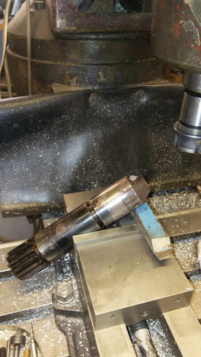

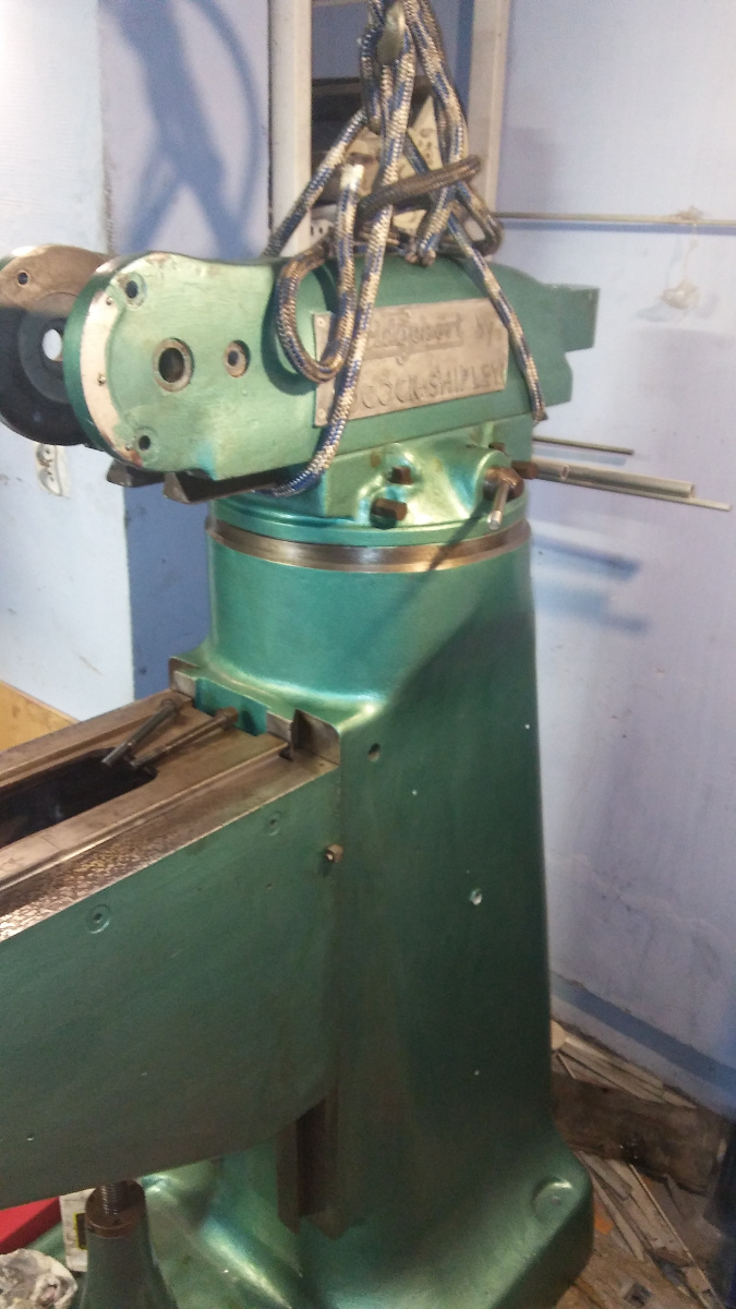

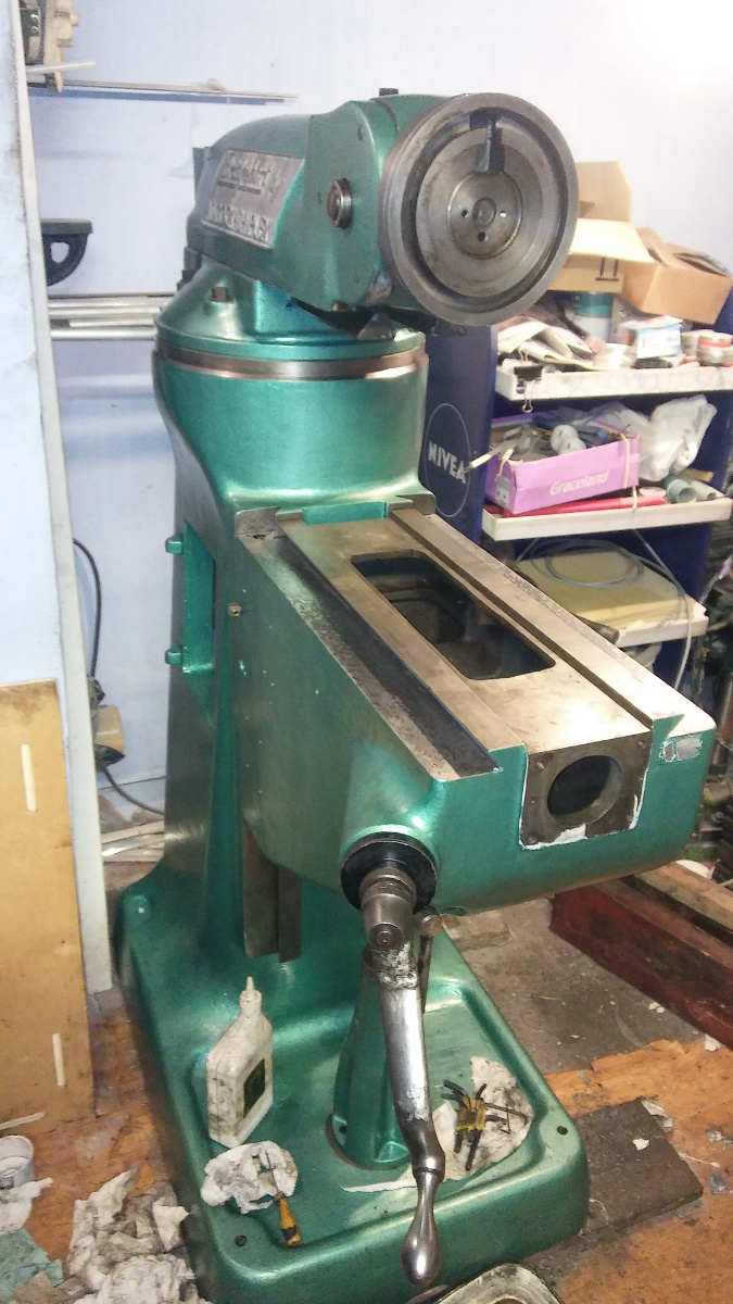

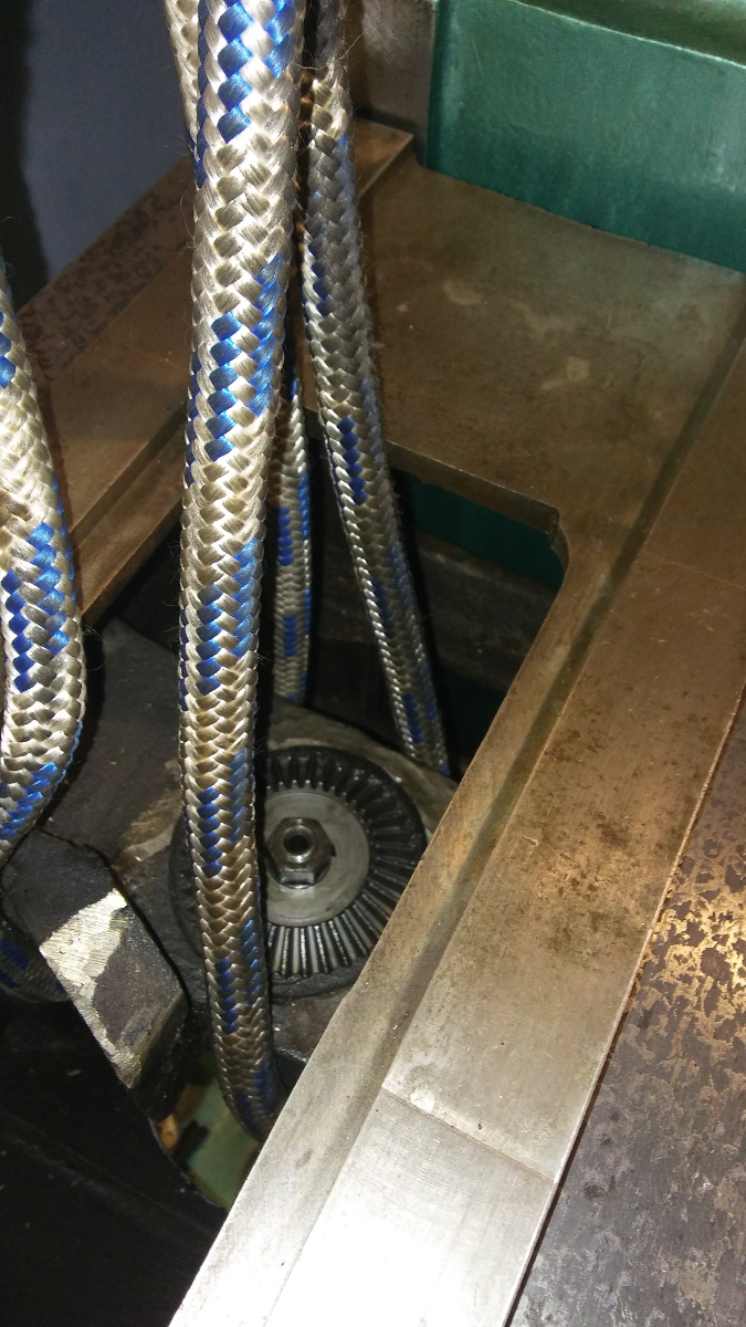

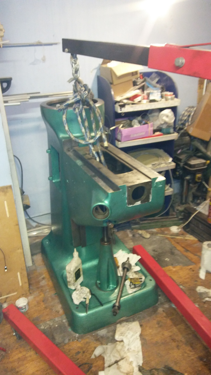

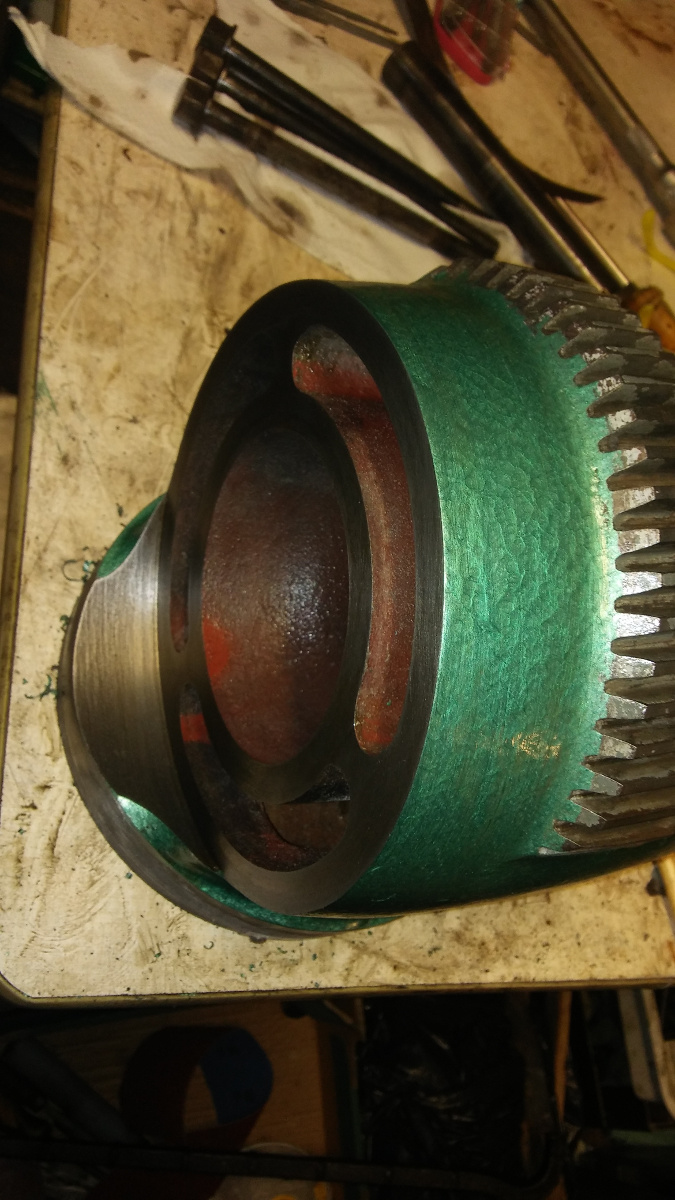

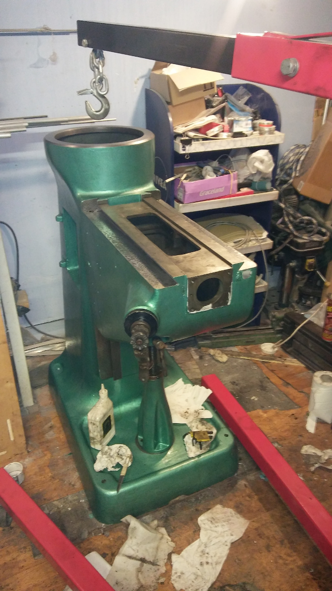

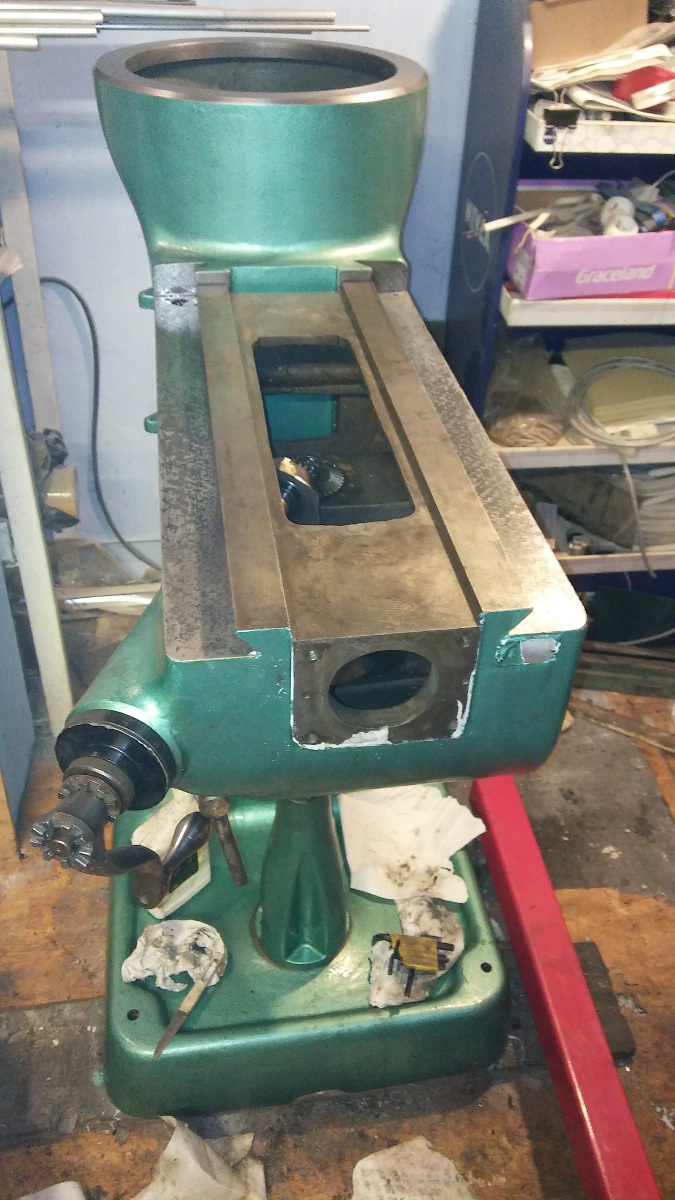

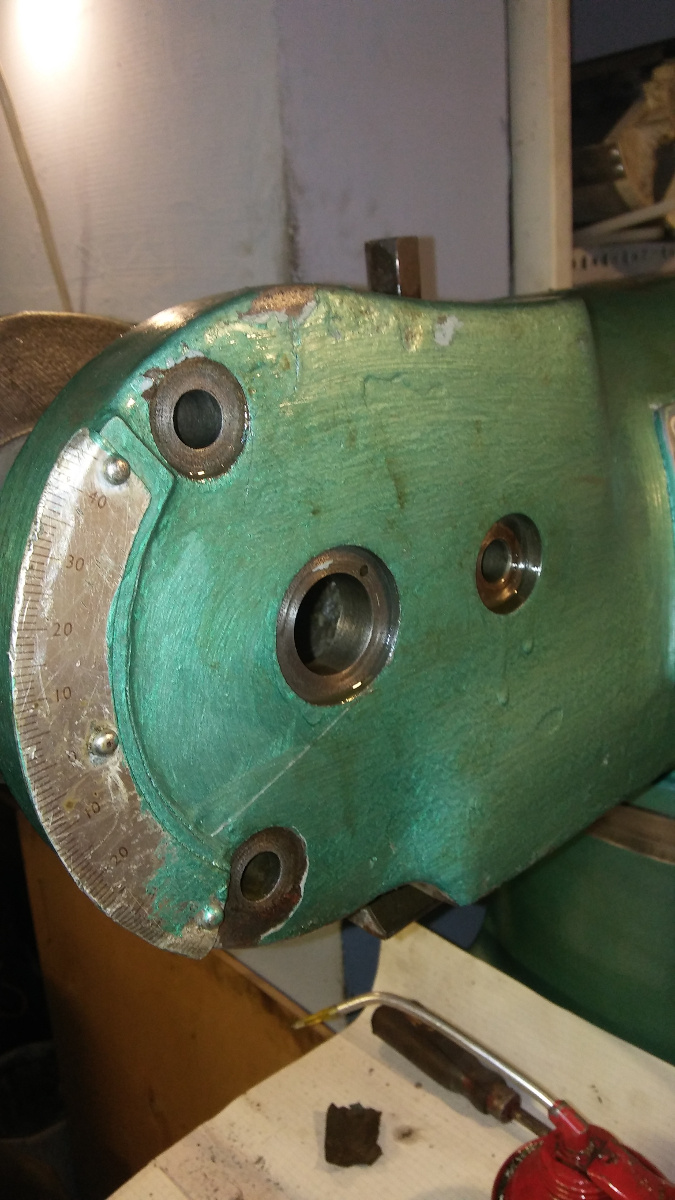

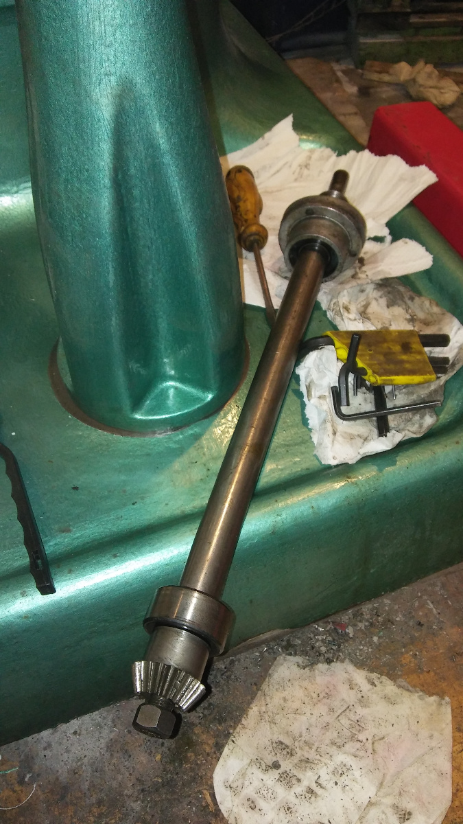

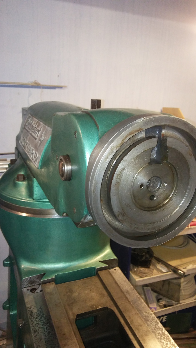

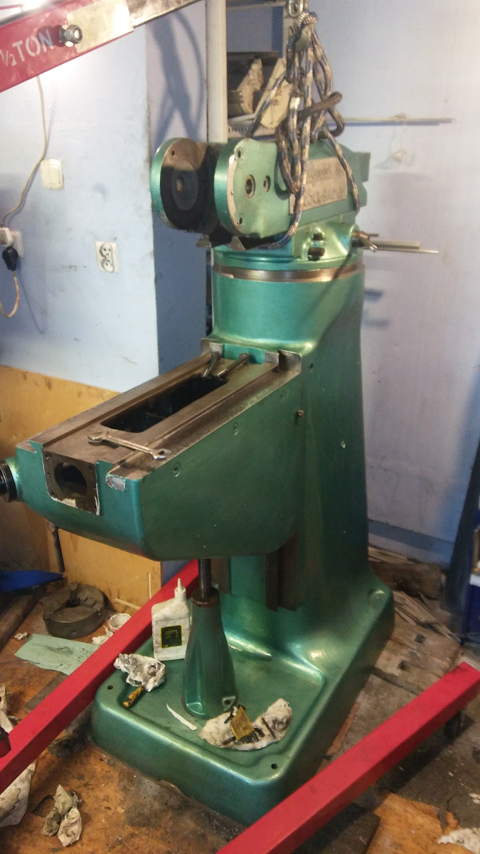

Następna część zmagań. Udało mi się obsadzić kolanko. Okazało się, że prowadnice i klin w ogóle nie był wyrobiony, ponieważ po włożeniu klina okazało się że jest na równo z prowadnicami poziomymi. Dalej już nie idzie, a kolanko chodzi ładnie i gładko, bez przycięć i niepokojących dźwięków. Oczywiście wszystko wymyte i wyczyszczone, aby pozbyć się resztek nalotu starego smaru i ewentualnej rdzy z prowadnic, klinów, otworów smarowniczych itp. Kliny też chromowane, oprócz jednego tam gdzie klin styka się z powierzchnią chromowaną.
Oprócz kolanka udało się już obsadzić wieżyczkę z przesuwnym ramieniem. Przy okazji musiałem przegwintować na M12 rączkę zębatki przesuwającej ramię ponieważ wcześniejsza rączka urwała się podczas prób ruszenia ramienia. Trochę było zachodu z obsadzeniem ramienia na jaskółkach korpusu wieżyczki, ale nawet jakoś to poszło i to bez pomocy drugiej osoby. Teraz ramię chodzi rewelacyjnie - delikatnie, suwliwie ale bez luzów przemieszcza się w przód i w tył przy lekkim nacisku na dźwignię.
Najgorzej wyszło mi malowanie. Niby na puszce hammerite młotkowego pisało aby nanieść dwie warstwy. Ja tak zrobiłem oprócz jednej części i tam faktycznie efekt młotkowy bardzo fajnie wyszedł. Na reszcie jest sporo zacieków oraz ślady po pędzlu, ale nie przejmuję się tym, ponieważ chodziło aby zabezpieczyć frezarkę i nieco ją odświeżyć. Podczas operacji na wieżyczce trochę obdrapałem farbę i część ramienia nie była na dole pomalowana, ponieważ nie mogłem dam dojść pędzlem. Poprawki malarskie zrobię na końcu składania.
Następną sprawą są śruby kulowe - mam już na oku śruby kulowe 20x5 walcowane od TBI MOTION (niestety na lepsze tzn szlifowane mnie nie stać) ale w klasie C5. Do tego nakrętki kołnierzowe podwójne DFIR. Są nieco mniejsze gabarytowo od DFUR i mają 4 mocowania zamiast 6-ciu. Są do tego tańsze. Będę mógł zastosować oryginalne mocowania nakrętek co też będzie na duży plus jeśli chodzi o geometrię i koszta, ponieważ musiałbym użyć niezłego "buca" aluminiowego i włożyć dość dużo godzin pracy aby wykonać to samemu. Tak będzie sztywno i żeliwnie
Myślę, że podwójna nakrętka skasuje luz w stopniu zadowalającym, a klasa śruby C5 tzn. około 0.024mm na 300mm nie będzie zauważalna przy moich "dziełach". Zwykle śruby kulowe do amatorskich zastosowań mają klasę C7 czyli 0.05mm na 300mm i dają radę więc tutaj jestem dobrej myśli. Zależy mi najbardziej na skasowaniu luzu nawrotnego i tutaj mam skromną nadzieję, że podwójna nakrętka w jakimś stopniu pomoże.

Nie myślałem, że u nas aż tyle bridgeportów jest. Ostatnio coraz częściej gdzieś w oko mi wpadają. Samą przeróbkę śledzę bo jak wczoraj mi nawalił któryś stycznik w mojej Fu-251 decyzja zapadła. Czekam na plusowe temperatury i robię co powinienem od razu po zakupie.
Jedynie Oś Z mnie męczy. Czy warto stosować tutaj śrubę kulową ? trapez jest przynajmniej samohamowny tyle, że szybciej się wyciera.
Podoba mi się tez kolorek twojej frezarki. Wiem, że jak maszyna precyzji nie robi to żadna farba nie pomoże ale naprawdę super się patrzy na maszynkę.

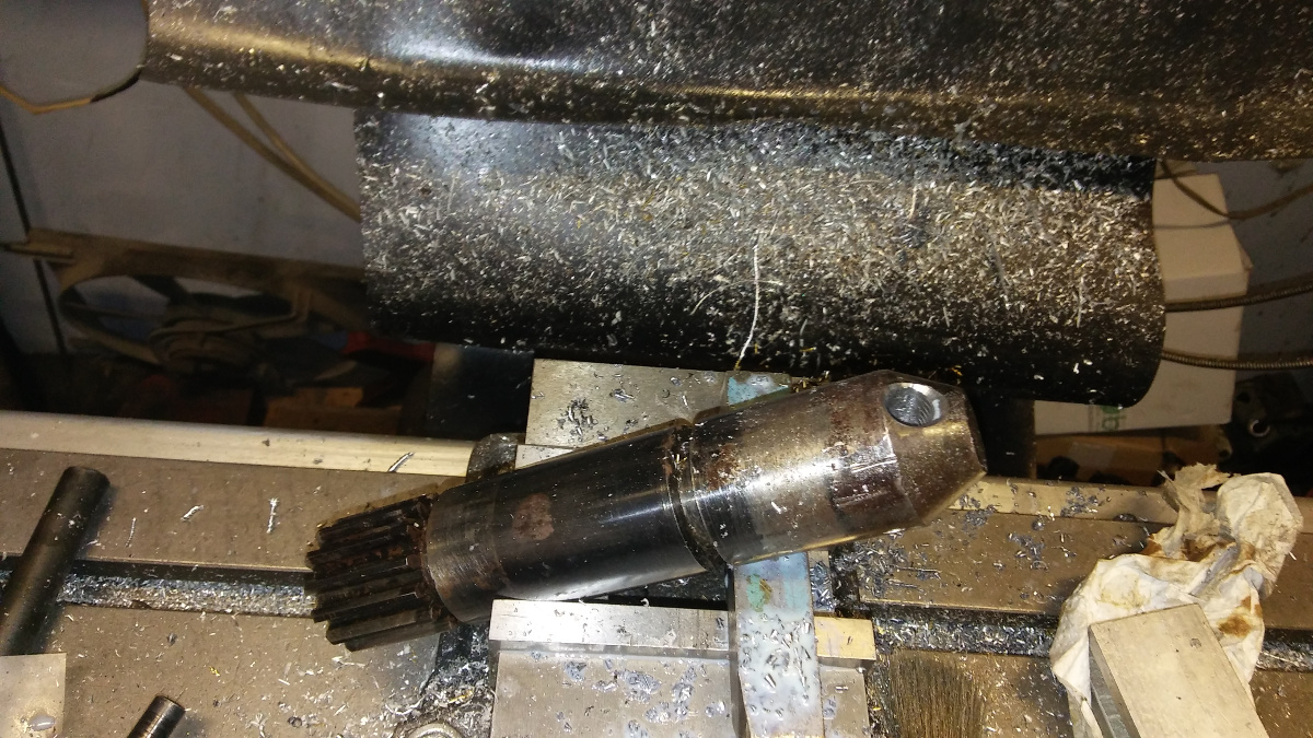

Wrzeciono i pinolę Z-ki zostawiam na deser. W sumie ten deser to tak w cudzysłowiu, ponieważ będzie to chyba najcięższa robota przy tej frezarce. Pomijam kwestię mechanizmów w korpusie wrzeciona, ponieważ chciałbym zostawić jedynie dźwignię pinoli do szybkich wierceń (dlaczego i jak chcę to zrobić można również zobaczyć w filmiku kilka postów wcześniej).
