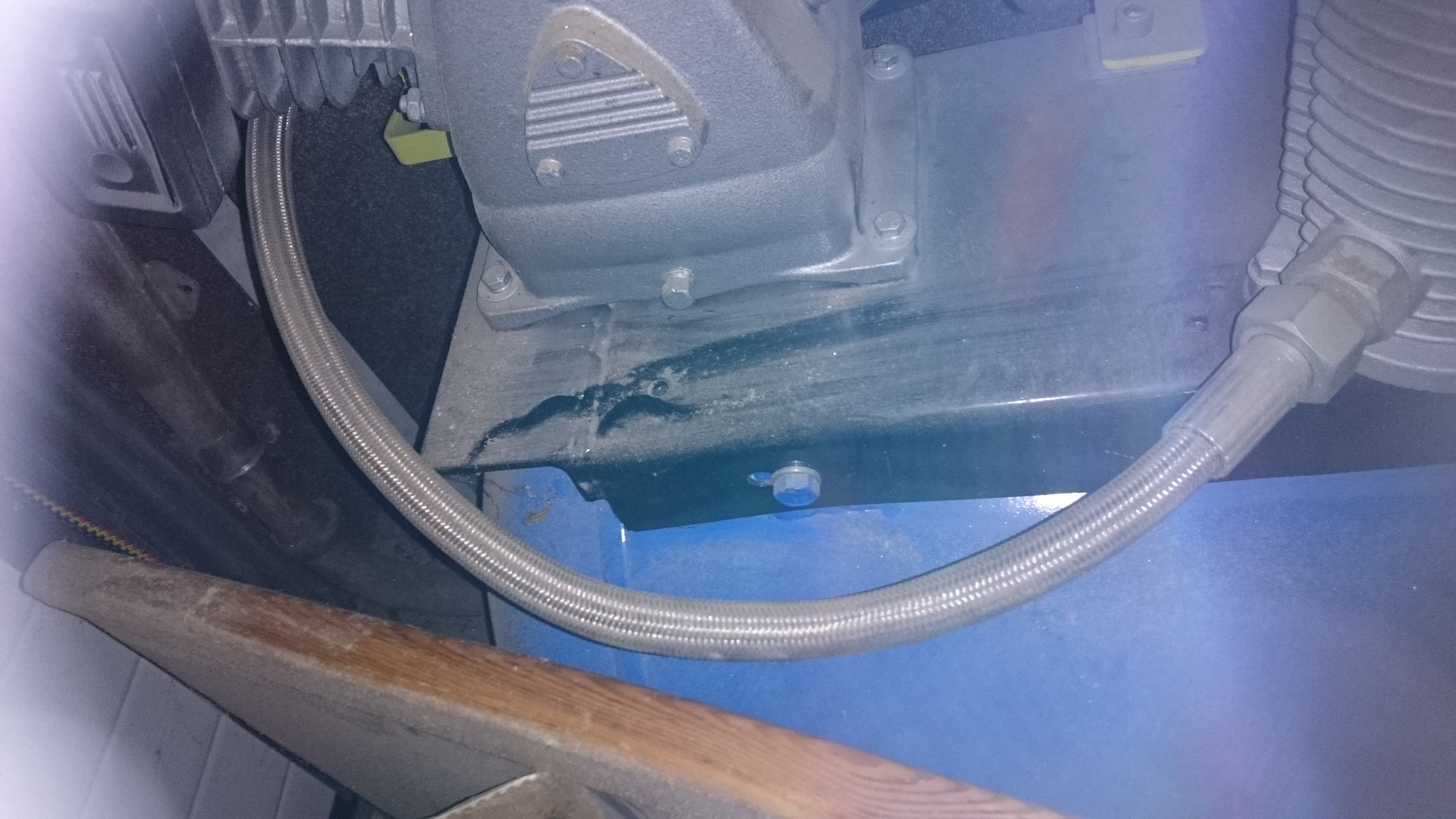

Jak koledzy wcześniej zauważyli - chodzi właśnie o przewody łączące sprężarkę z chłodnicą i chłodnicę ze zbiornikiem. Ze względu na temperaturę, mimo to, że głowica będzie chłodzona cieczą, chcę by było to połączone solidnie i szczelnie. Stąd poszukiwania.
Pomysł z zastosowaniem nierdzewki też mi się podoba - widziałem takie przewody na zasilaniu wodą piecyka gazowego - ładnie i łatwo się układają - ale uszczelnia uszczelka. A na zwrotnym mam stożek
, na chłodnicy zresztą też. Żeby ładnie go wykonać rurka powinna być gładka. Żeby się jeszcze dobrze ułożyła - stosunkowo miękka, dająca się wyginać. Stąd uparcie miedź
popytam w serwisach klimy, a pewnie skończy się na podebraniu nakrętek do zarabiania przewodów tekalanowych. Uda mi się coś stworzyć - zaprezentuję.
Pozostaje w ostateczności dorobienie.

Do tej nierdzewki wystarczy dać uszczelki miedziane lub teflonowe. Tak mam u siebie w sprężarce właśnie.

Sorry ale ja czegoś nie rozumiem z twojej wypowiedzi. Co ma piernik do wiatraka?kubus838 pisze: ↑13 lis 2017, 15:33Co do producentów kompresorów to masz jakieś stare oferty. Dzisiaj większość producentów poleca systemy zasilania sprężonym powietrzem opartym na przewodach tekalanowych. Poszukaj ofert tych co produkują komory lakiernicze tam wszystko jest na tekalanie łącznie ze sprężarkami śrubowymi.
Pisałeś o sklepach motoryzacyjnych. A widziałeś w aucie osobowym przewody paliwowe lub hamulcowe średnicy 19mm? (poza połączeniem serwa wspomagającego hamowanie) takie rurki mam np. zastosowane w swoim kompresorze robią jako połączenie głowicy ze zbiornikiem i od razu chłodnica.
Nie wiem jakiej średnicy potrzebuje kolega.
Nie wszystkie przewody hamulcowe mają kielichy. i na przykład średnica j.w 19mmkubus838 pisze: ↑13 lis 2017, 15:33Czy kielicharka jest do przewodów hamulcowych lub paliwowych to ma najmniejsze znaczenie. Obecnie kielicharki mają kilka uchwytów do kilku średnic przewodów. Na takiej zwykłej najtańszej
mam oznaczenia od 1/2 do 5/8 a po zmierzeniu suwmiarką od 4mm do 15mm więc będzie przydatna.
Tak jak pisałem kolega chce wymienić przewody pomiędzy głowicą kompresora a zbiornikiem. W tym artykule masz temperaturę sprężanego powietrza pytanie czy ten tekalan to wytrzyma https://autoturn.net.pl/wsparcie-autotu ... zania.html w moim przypadku widać po miedzi, że się odbarwiła

Ja jak pisałem mam coś takiego od 3 lat i nic z tym się nie dzieje.

Zgodnie z sugestiami kolegów znalazłem co potrzebuję. Szukać pod nazwą "nakrętka narzutka" ew. z dopiskiem kilmatyzatora. Do tego wspomniana wcześniej kielicharka i można łączyć przewody wg własnego widzimisię
Pozostałe redukcje, przejścia itp są powszechnie dostępne w sklepach ze "skarbami" gdzie choć trochę gratów z hydrauliki lub pneumatyki.
