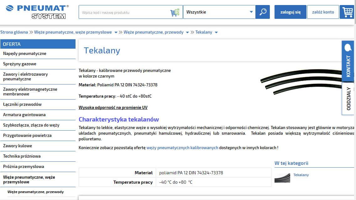

Pokaż ten opis albo zmień pirometr. Temperatura chwilowej pracy nylonu stabilizowanego włóknem szklanym to okolice 180 stopni. Temperatura długotrwałej pracy to okolice 110-120 stopni. Jak to się ma do tych 450 stopni..?

Jakbyś zadał sobie trochę trudu to byś przeczytał co to tak naprawdę jest ten tekalan. Ale skoro nie wiesz to powiem, że takie przewody są odporne na temperaturę około 450 stopni - dlatego właśnie z nich robi się przewody do kompresorów i lakierni mechanicznych.
Na twoje bajeczki odpowiem tak http://www.pneumat.com.pl/tekalan

Kartę z opisem produktu dostałem od producenta chyba z Holandii. Ale nie on był najważniejszy. Najważniejsze jest to jak tekalan zachowuje się realnie. I możemy to sprawdzić. Ja wezmę te rurki które założyłem do samochodu a ktoś źródło ciepła - ewentualnie też mogę dostarczyć źródło ciepła. "miernik" temperatury weźmie ten kto może i wtedy sprawdzimy oficjalnie jak zachowuje się tekalan i przy jakiej temperaturze. I wtedy ten kto nie ma racji wpłaci na konto tego forum 1000zł - słownie tysiąc złotych.
Jakby temperatura robocza tekalanu była 80 stopni to nie montowali by go na silnik bo by się rozpuścił - zgadza się. A ja na nim jeżdżę już dwa lata i w zimę i lato.

Bajki Pan opowiadasz. Pokaż kartę tego produktu. Pokaż kartę jakiegokolwiek tworzywa które wytrzymuje takie temperatury. Tekalan na przewody paliwowe zapewne wytrzyma temperatury pracy do 110-120 stopni co jest w zupełności wystarczające biorąc pod uwagę temperaturę silnika poniżej 100 stopni i odstęp od silnika.
Poza tym co ma temperatura robocza do rozpuszczania?
Temperatura robocza to taka w której wężyk ma deklarowaną wytrzymałość ciśnieniową.
Tekalan rozpuści się poniżej 300 stopni.
