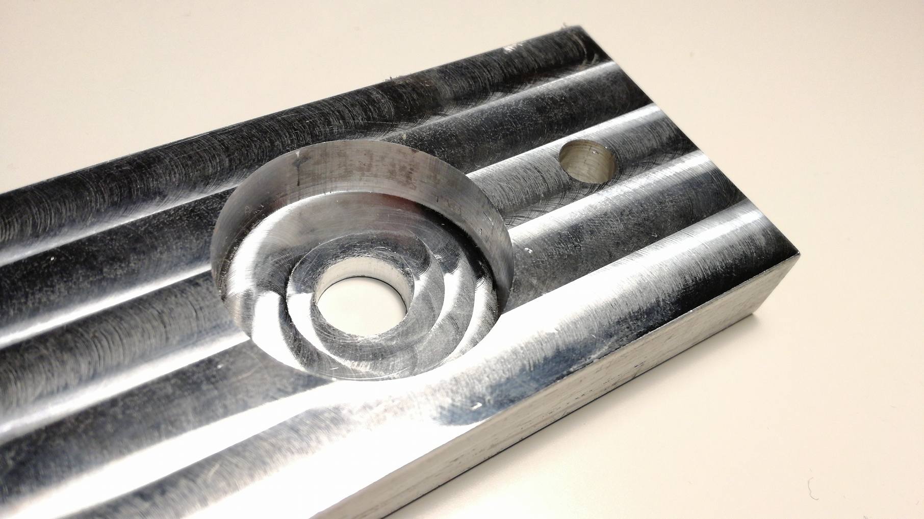

Yyy no to ten... na to liczyliście najbardziej!
Prawda?
Pierwszy zupełnie przejazd w materiale, pełna średnica freza.
D12mm 4p HSS
F2500mm/min
S20000
Otwór fi30,1 pod łożysko, wsuwa się idealnie bez luzów.
1mm zagłębienie i 4mm (D8mm) bokiem freza zabiera.
Ambitniejsze testy będą później, na razie silniki jeszcze na drewnianych mocowaniach wiszą
Należy w tym miejscu powiedzieć szczere: DZIĘKUJĘ !!
Wszystkim, którzy do tej pory pomogli mi w budowie tej frezarki!
Bez WAS byłoby to niemożliwe!
Prawda?
D12mm 4p HSS
F2500mm/min
S20000

Po co Ci wejście śrubowe, skoro kończysz na ścianie bez wyjscia?
Dziwne że ten hss nie odfrunął, ile materiału było zbierane?
ja używam frezów vhm i na mokro.

bartuss1
Ogarniam jeszcze CAM, z czasem sobie wszystko poustawiam. Wiem, że śrubowe akurat nie jest potrzebne w tym przypadku.
Na frez HSS ile to jest dużo? Czy dźwięk z freza był niepokojący na filmie? Na moje oko szło to bez problemu.
Kieszeń robiłem D8mm 2p
1mm głębokości, skrawanie połową freza po elipsie.
Frez całkowicie nowy, tani z allegro.
Dzięki za radę, później jak dobiorę parametry i ogarnę to zakupię te lepsze frezy VHM węglikowe!
syntetyczny,
Nie chciałem, żeby powyrywało deski z silnikami bo prowizorka nadal. Podfrezuje mocowania z alu i wtedy dam na silnikach pełne możliwości!
Obecnie jest 200mm/s2
