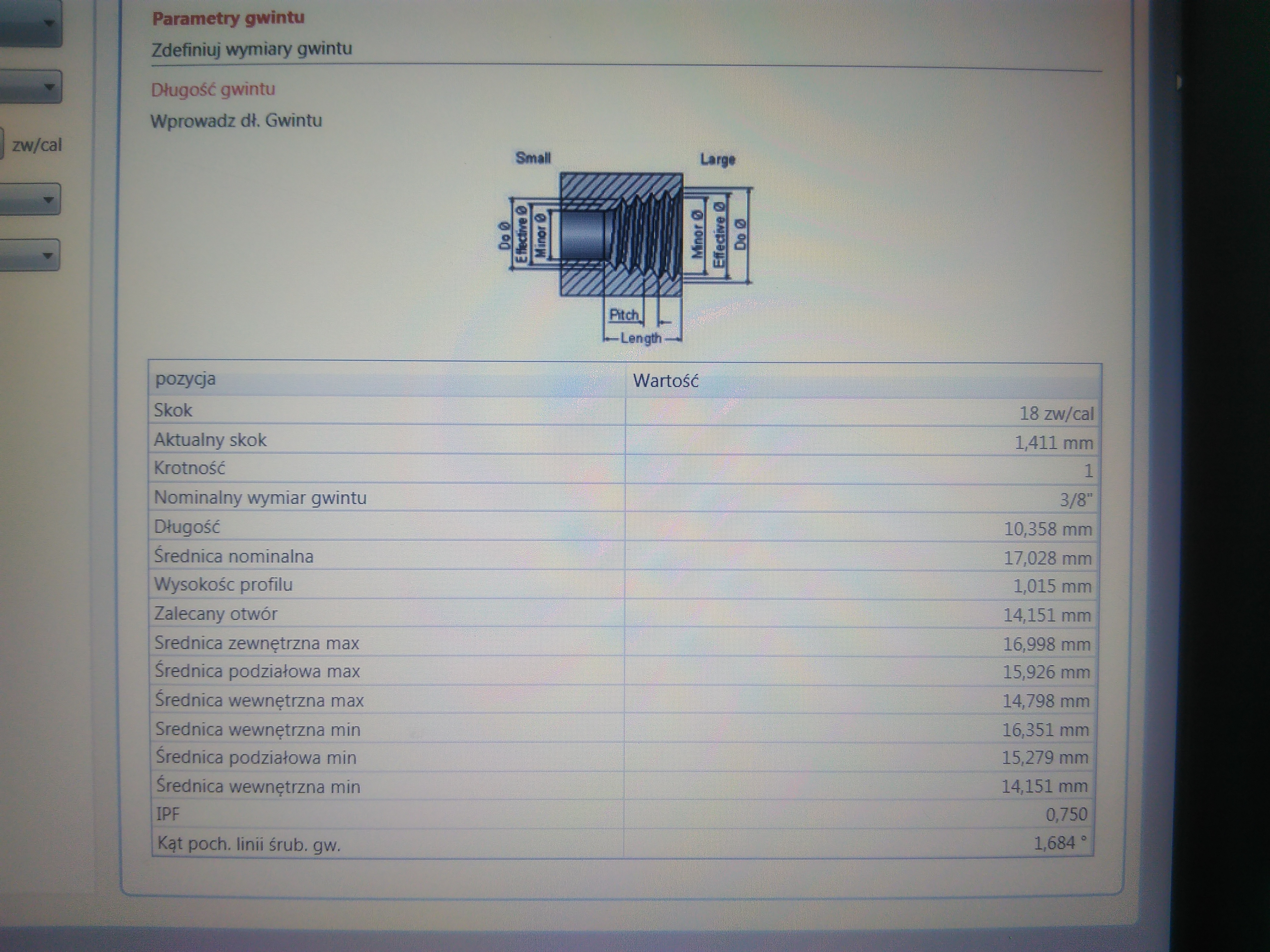

mam problem z wykonaniem gwintu stożkowego ponieważ będę go wykonywał pierwszy raz.
Jest to gwint wewnętrzny NPT 3/8" a program muszę wykonać na tokarce Okuma LB15 na sterowaniu OSP5000L. Pytanie brzmi jakie wartości średnic, kąta oraz długości zastosować w cyklu gwintowania aby wykonać poprawny gwint? Czy ktoś jest mi w stanie to wytłumaczyć?
Poniżej zdjęcia wymiaru gwintu oraz instrukcji sterowania OSP5000L:

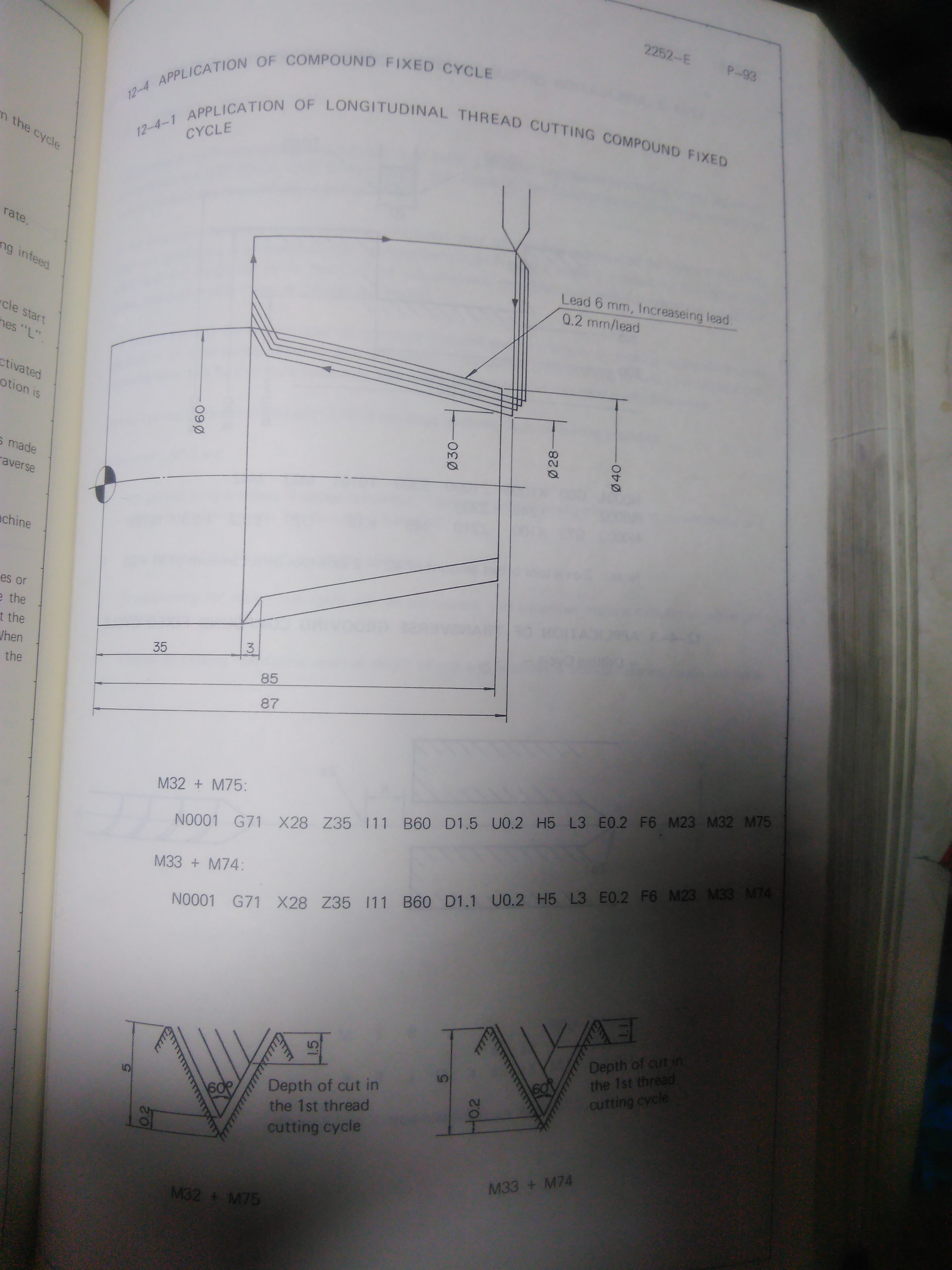

Na ostatnim zdjęciu masz przykład podany co i jak. Więc?
W/g danych z 1-ej fotki będzie prawdopodobnie tak:
N0002 G00 X600 Z100
N0003 G50 S5000
NAT07
N0100 G00 X600 Z100
N0101 G97 S1869 M42 M03 M08
N0102 X17.028 Z4 T070707
N0104 X12 Z2
N0105 G71 X17.028 Z-10.358 I-0.304 H1.412 D0.7 U0.1 B60 F1.411 M22 M73 M32

Co prawda wygenerował to IGF ale lepiej sprawdzić na sucho. No i trzeba mieć jakiś "sprawdzian" bo za pierwszym razem mało kiedy wychodzi w wymiar.
Do gwintów stożkowych najlepiej norma z danym zarysem i skokiem i tam wszystko jest opisane, średnica początku-końca, długość, kąt, wznios.

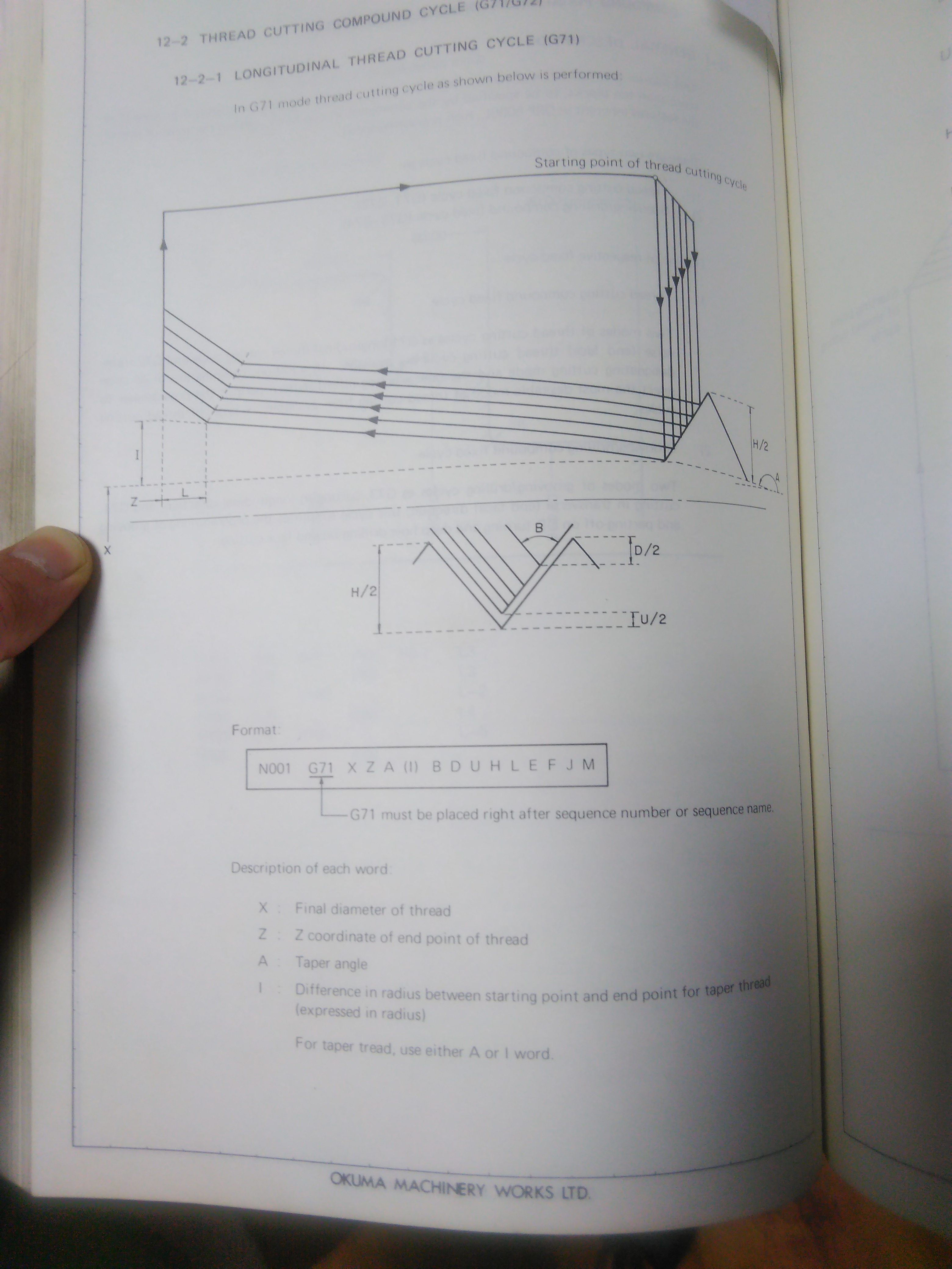

Wielkie dzięki za pomoc, zaraz sprawdzę to na maszynie. Pytanie tylko o parametr I - skąd wartość -0.304.

Post napisał: Krzycho_Wporzo » 03 sie 2017, 17:04
alchemikCNC pisze: Pytanie tylko o parametr I - skąd wartość -0.304.
Witaj
Jest to różnica między punktem początkowym a końcowym gwintu, wartość promieniowa.
Ø1 - Ø2 / 2

Post napisał: MacGregor » 04 sie 2017, 10:51
Krzycho_Wporzo pisze:
Witaj
Ø1 - Ø2 / 2
I- jest wartością różnicy średnic gwintu ale dzielimy na 2 i mamy promień, wartość ta uzależniona jest od długości gwintu.
Można również zamiennie z I operować wartością A.
A- jest wartością kąta pochylenia gwintu (mierzoną między osią a średnicą zewnętrzną gwintu), jest to wartość stała bez względu na długość gwintu.

Dziękuję wszystkim za pomoc. Udało mi się wykonać ten gwint.
Wrzucam poprawny cykl dla gwintu NTP 3/8", może komuś się kiedyś przyda. Kąt pochylenia dla gwintów NTP to 1,789 stopnia.
G0 X12 Z5
G71 X17.2 Z-10.358 A1.789 H1.015 D0.2 U0.05 B60 F1.411 M22 M73 M32
G0 Z5
G33 X17.2 Z-10.385 A1.789 F1.411
