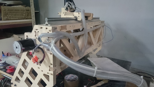

Drewniak ze sklejki 21mm. Pole robocze 500x500x45.

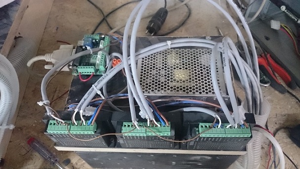

Kup sobie przewody LIYCY 4 x 0,5 mm2 (takie polecił mi ZELRP) i nie ma żadnych problemów.
U mnie przy sterowniku każdy przewód od silnika jest zwinięty w pętlę (po 150cm zapasu przewodu) i leżą sobie takie cewki jedna na drugiej. Nie ma żadnych zakłóceń itp. Oczywiście ekrany podłączone do sterownika. Sam przewód nie jest drogi.

Kupiłem przewody (co prawda 0,75 2 bo nie mieli 0,5 ale to tylko lepiej). Poskładałem wszystko. Swoją drogą nie miałem pojęcia, że przy takim maluszku zużyję 25 mb kabla !! a sterownik od maszynki mogę oddalic max 1,5 m. ale wracając do sprawy.... Kable (ekranowane) od silników pusciłem w oddzielnym peszlu. Krańcówki i zasilanie wrzeciona w oddzielnym. Spiąłem wszystko do "kupy" właczyłem komputer, sterownik i ....... to samo.
Przynajmniej mam porządek z kablami.
Co się koniec końców okazało. Setny raz uruchomiłem stepconfiga i przy wszystkich kierunkach i krokach zaznaczyłem okienko INV. Przepiąłem kable w sterowniku (bo osie zaczęły podróżować w odwrotnych kierunkach) i wszystko pięknie pracuje. Czemu tak się stało nie wiem. Może ktoś z Was ma jakąś teorię na ten temat. Faktem jest, że teraz maszyna pracuje cicho i płynnie. Ogólnie tak jak ma pracować
Bardzo wszystkim którzy pomogli dziękuję
