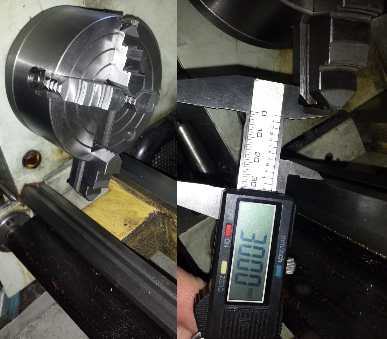

Armstec pisze:wytoczyć przejściówke (dystans) na zabierak z 125 na taki z zamkiem pod 160
to bym radził, materiał z żeliwnego hantla...

Armstec pisze:....PS. nie sprawdzałem jak jest ze szczekami czy nie okaze sie że na maksa wysuniete szczeki nie beda zaczepiac o łoze przy 160ce
Specjalnie dla kolegi sesja zdjęciowa maszynka nutoll LD550 uchwyt czteroszczękowy z niezależnymi szczękami 125 :mrgreen:
i w takim ustawieniu u mnie problem sprawia osłona z krańcówką :shock: mozna sie jej szybciutko pozbyć w niekontrolowany sposób :twisted:

rdarek pisze:szczękami 125
czyli przy uchwycie 160 tak ze 20mm wiecej na promieniu trza by policzyc bezpiecznie... wiec 10 mm przeswitu powinno wciaż zostac.
PS. ale ze wymierzyłes 30,00mm co do 1setki .... ciekawe ... jakis chyba niemiecki naukowiec projektował :razz:

Armstec pisze:fabrycznie jest 125 i taki 3szczekowy sc bym zostawił natomiast sam potrzebuje dokupic uchwyt 4 szczekowy niezalezny i własnie chyba zdecyduje sie na 160
Analogiczne rozwiązania (mniejszy uchwty 3 szczękowi i większy 4 szczękowy) są często stosowane przez producentów tokarek, np. TOS MN80A ma fabrycznie uchwyt 3szcz. Φ 80mm i 4 szcz. Φ 130mm (oczywiście, zaleca się mniejsze obroty).
