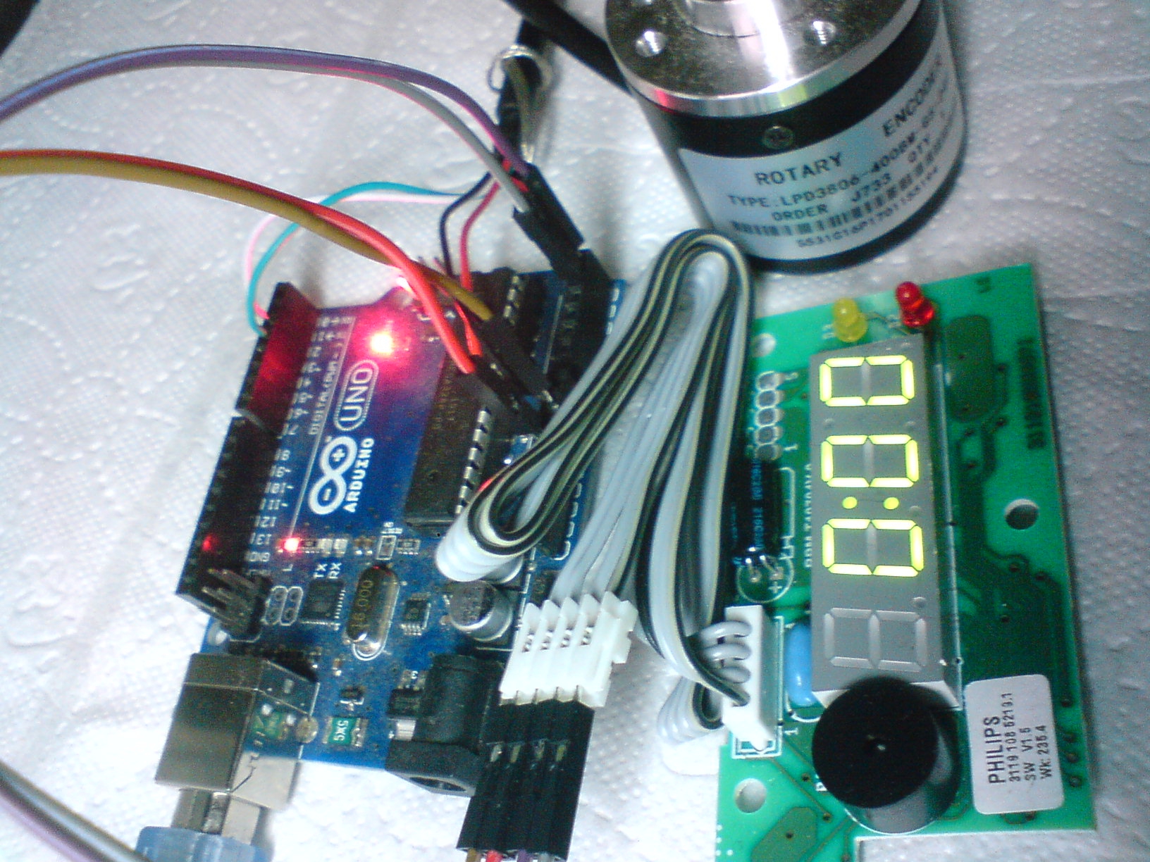

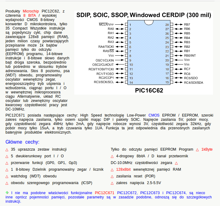

To może napiszę konkretnie o co mi chodzi.
czy ten układ PIC16C62
można ustawić tak, żeby pracował identycznie do zastosowanego ( SAA1064 ) z wątku:
https://forum.arduino.cc/index.php?topic=313713.0
tak, żeby można zastosować ten sam szkic, albo czy mogę prosić o zmianę szkicu która to zadanie zrealizuje. (zmieniłem adres I²C oraz kody wyświetlacza)
Na układzie SAA1064 ten szkic działa pięknie, ale wyświetlaczy takich nie ma w rozsądnych cenach, natomiast tych z układem ICM7218B jest podobno sporo.

Szkic? Chodzi o program?
Nie da się. SAA1064 jest układem na I2C a ten przez Ciebie podany ma zupełnie inny interfejs.
Albo inaczej: wszystko się da ale trzeba zmienić kod i połączenie fizyczne z mikrokontrolerem.
Za bardzo kombinujesz. Z tego co widzę sam nie dobrniesz do brzegu więc kup gotowca albo ten wyświetlacz, który działa albo poczekaj aż strikexp to zrobi.

Po załadowaniu tego programu na tym układzie
wyświetla trzy zera ale nie liczy, to może wystarczy drobna zmiana kosmetyczna i zadziała.
http://www.zymcu.com/pic_file/PIC16c62.htm

pioterek pisze:wyświetla trzy zera ale nie liczy, to może wystarczy drobna zmiana kosmetyczna i zadziała [ ... ] http://www.zymcu.com/pic_file/PIC16c62.htm
Skąd wziął Ci się ten PIC16C62? On występuje na płytce wyświetlaczy? Jeśli tak to (będzie długie tłumaczenie):
Arduino jako takie zostało pomyślane jako platforma uruchomieniowa (żadnego lutowania, złącze programowania, zasilania i wyprowadzone piny) mikrokontrolerów AVR firmy Atmel . W przypadku Arduino UNO jest to ATmega328. Później można zrobić docelową płytkę drukowaną zależną od potrzeb, ale której nie da się łatwo użyć do testowania innych pomysłów. Owszem, ze względu na taniość i różnorodność Arduino a także "niechęć" do robienia płytek drukowanych - używa się ich bezpośrednio w projektowanym układzie.
Wracając do PIC-a, PIC16C62 jest 8-mio bitowym mikrokontrolerem firmy Microchip, więc jeśli faktycznie występuje na płytce wyświetlaczy (skoro o nim piszesz) to (tu zaczynam porządnie gdybać) jest to zegar albo licznik czasu z jakiegoś urządzenia przeznaczony do sterowania. Wyświetlanie 0:00 wygląda jakby czekało na ustawienie czasu i zrobienie czegoś po jego upływie. (W sensie zmiany stanu na którymś pinie lub pinach.)
Możesz podać jakie jeszcze układy są na tej płytce?

Post napisał: pioterek » 22 kwie 2017, 13:31
Yogi_ pisze: Skąd wziął Ci się ten PIC16C62? On występuje na płytce wyświetlaczy?
Dokładnie
Yogi_ pisze: Możesz podać jakie jeszcze układy są na tej płytce? ?
Proszę:
pytka.pdf
(357.89 KiB) Pobrany 247 razy

2. Wyrzucić niepotrzebne części, dołożyć układ i kawałek płytki i mieć wyświetlacz oparty o SAA1064.
3. Przeprogramować PIC-a zwracając uwagę aby I²C było zgodne z arduinowym.
