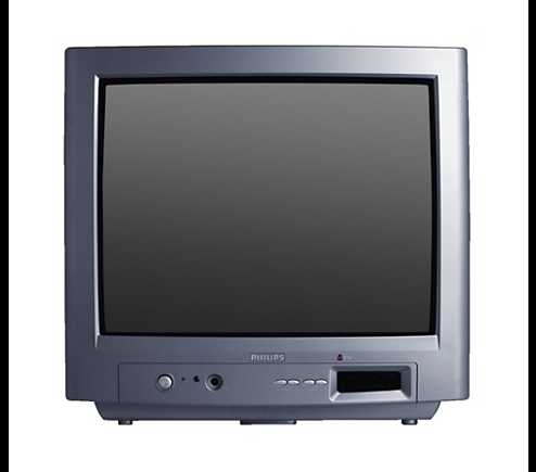

Yogi_ pisze: z jakiego jest to urządzenia?
Jeżeli chcesz całego PDF-a to wyszukaj pliku: L01H.2E.pdf , oraz: 17ht3154_01z_dfu_pol.pdf
Ponad tydzień temu ( 2017-04-14, 07:24 ) podałem link do fachowego opisu.
http://www.elektroda.pl/rtvforum/topic117391.html
( 2017-04-11, 05:13 ) pytałem o ten wyświetlacz, jednak jedyna odpowiedź jaka wtedy padła nie wyjaśniła niczego
Yogi_ pisze: Koncepcje co tym wyświetlaczem zegara (clock display z pdfa) zrobić:
1. Odłożyć na półkę jako dawcę organów.
2. Wyrzucić niepotrzebne części, dołożyć układ i kawałek płytki i mieć wyświetlacz oparty o SAA1064.
3. Przeprogramować PIC-a zwracając uwagę aby I²C było zgodne z arduinowym.
Jeżeli nie da się tego zastosować jako takiego zwyczajnego wyświetlacza :sad: :evil: to może można by mu wpisać czas i ustawić żeby pokazywał aktualną godzinę?

pioterek pisze:Jeżeli nie da się tego zastosować jako takiego zwyczajnego wyświetlacza :sad: :evil: to może można by mu wpisać czas i ustawić żeby pokazywał aktualną godzinę?
Też się (prosto) nie da. Potrzebujesz modułu zegara, który będzie wysyłał (po I²C) co chwila aktualny czas i co sekunda mrugał dwukropkiem. Niestety to jest tylko wyświetlacz :-( .
