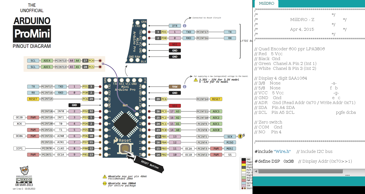

Tak właśnie po to mi to było, jednak niestety to nie jest już ten sam projekt i wyświetlacz ma nawet inne zastosowanie z innym czujnikiem oraz szkicem. Służy do pomiaru prędkości wrzeciona [ RPM ]. Porównując fragment szkicu oraz schemat arduinominipro nie bardzo mogę zrozumieć co autor miał na myśli i w tym zakresie proszę o pomoc.
No i jeszcze ten wyświetlacz z Allegro czy on ma prawo działać zamiennie z tym który zastosował pomysłodawca. Podaję link do fachowego opisu.

Mam wrażenie że niepotrzebnie marnujesz czas na takie szukanie. Znajdź lepiej enkoder na allegro, bo to podstawowy problem według mnie.
Jak już znajdziesz łatwo dostępny enkoder (bo porafią kosztować setki złotych). Zastanów się jak duży wyświetlacz jest Ci potrzebny i jaki kolor będzie dobrze widoczny. Ja polecam wyświetlacz LCD który mam i moge oprogramować. Ale on jest trochę zbyt mały, tutaj link:
https://botland.com.pl/wyswietlacze-alf ... m1602.html
Szukaj takiego wyświetlacza z konwerterem na I2C, tylko odpowiedniej wielkości do twojego DRO. No i żeby był popularny bo jak sie zepsuje to nie kupisz nowego. Tak jak ten którego nie mogłeś znaleźć kilka postów wcześniej.
Napisanie programu to kilkadziesiąt minut dla mnie, więc o to się nie martw. Schemat podłączenia też się znajdzie, tutaj należy pochwalić botland że udostepniają takie informacje do tego czym handlują:
https://botland.com.pl/content/81-lcd-2 ... 02-po-i2c-

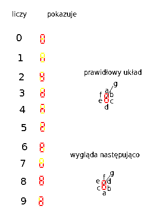

Chciał bym użyć wyświetlaczy LED.
Spróbuję na razie tego.
http://playground.arduino.cc/Main/I2cScanner
[ Dodano: ]
Na podstawie porady ze strony
https://forum.arduino.cc/index.php?topi ... #msg967608
znalazłem poprawny adres, i wpisałem go do szkicu. Wyświetlacz ożył, ale na tyle, że pokazuje zero na pierwszej pozycji z lewej. Jest podłączony enkoder - na 2 i 3 po stronie "DIGITAL" na płytce arduinoUNO ( co wydaje się - mi ) prawidłowo, układ liczy jakoś dziwnie i trzeba dużo kręcić enkoderem, gdyż po jakichś dwu obrotach zmienia się obraz na wyświetlaczu w następujący sposób:
A więc kod pewnie do wymiany. Nie pokazuje nic na innych cyfrach, a gdy spodziewam się drugiej cyfry po przejściu dziesiątek nie pokazuje się nic nowego tylko to samo od początku.
