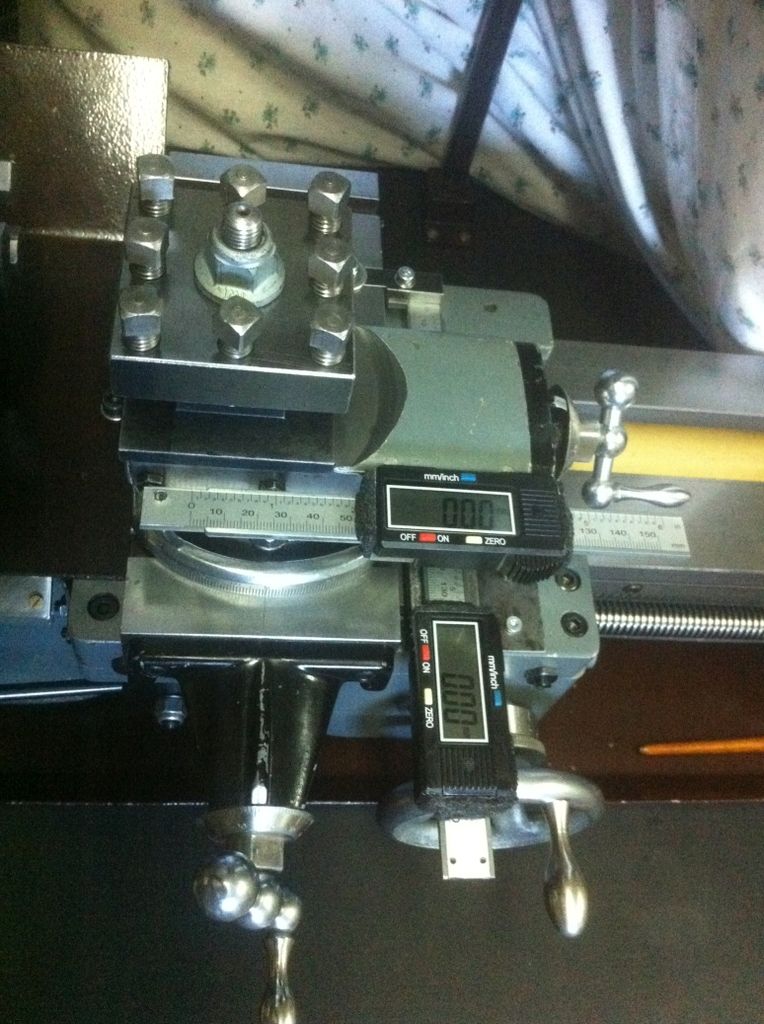

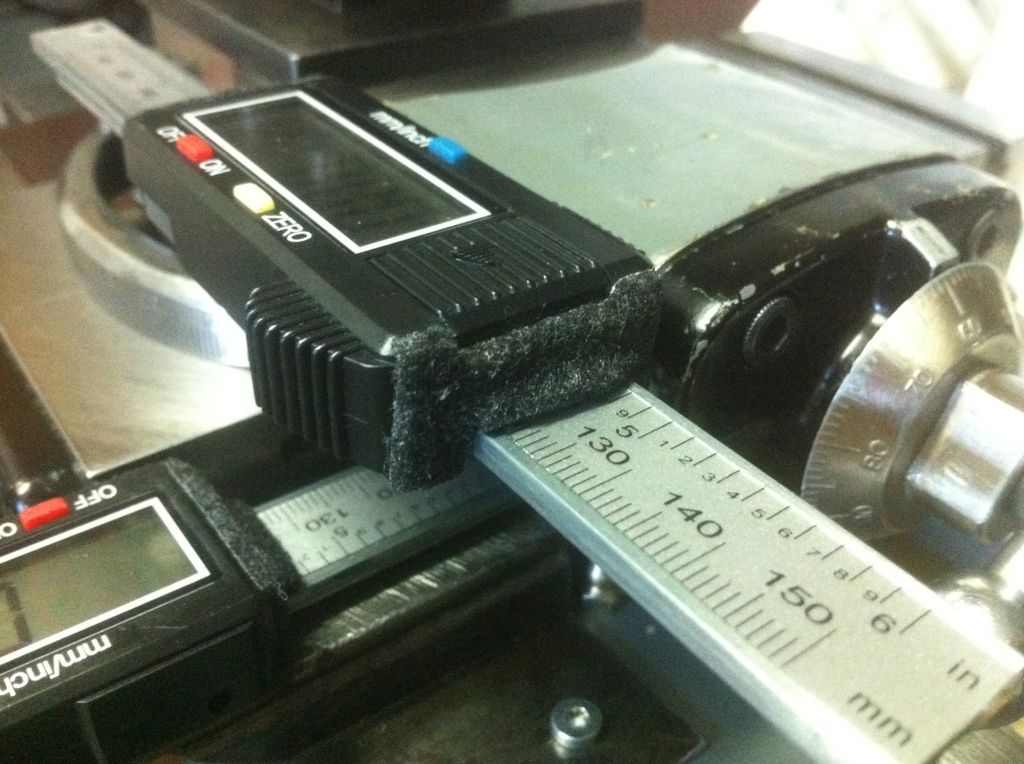

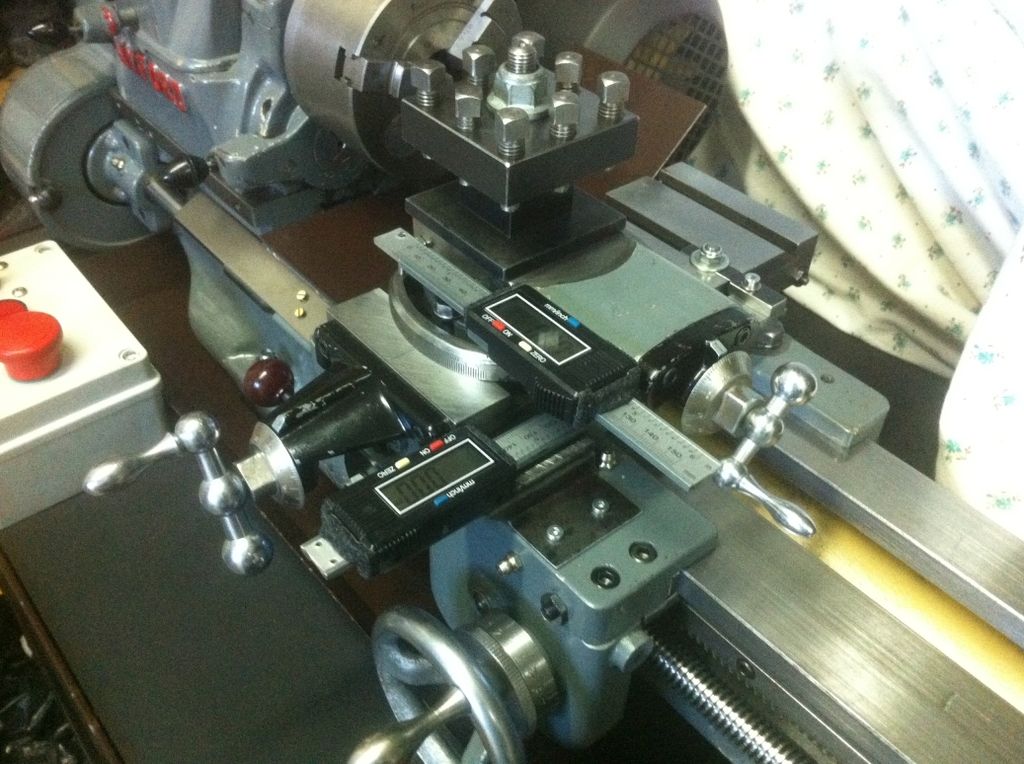

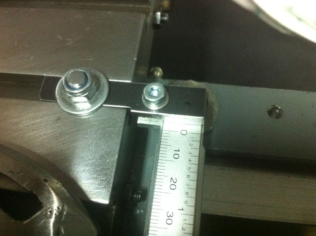

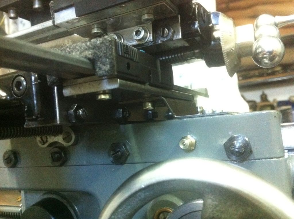

Lekka aktualizacja. System DRO zrobiony z suwmiarek cyfrowych, i niedługo będzie imak szybkozmienny od kolegi z forum:)
