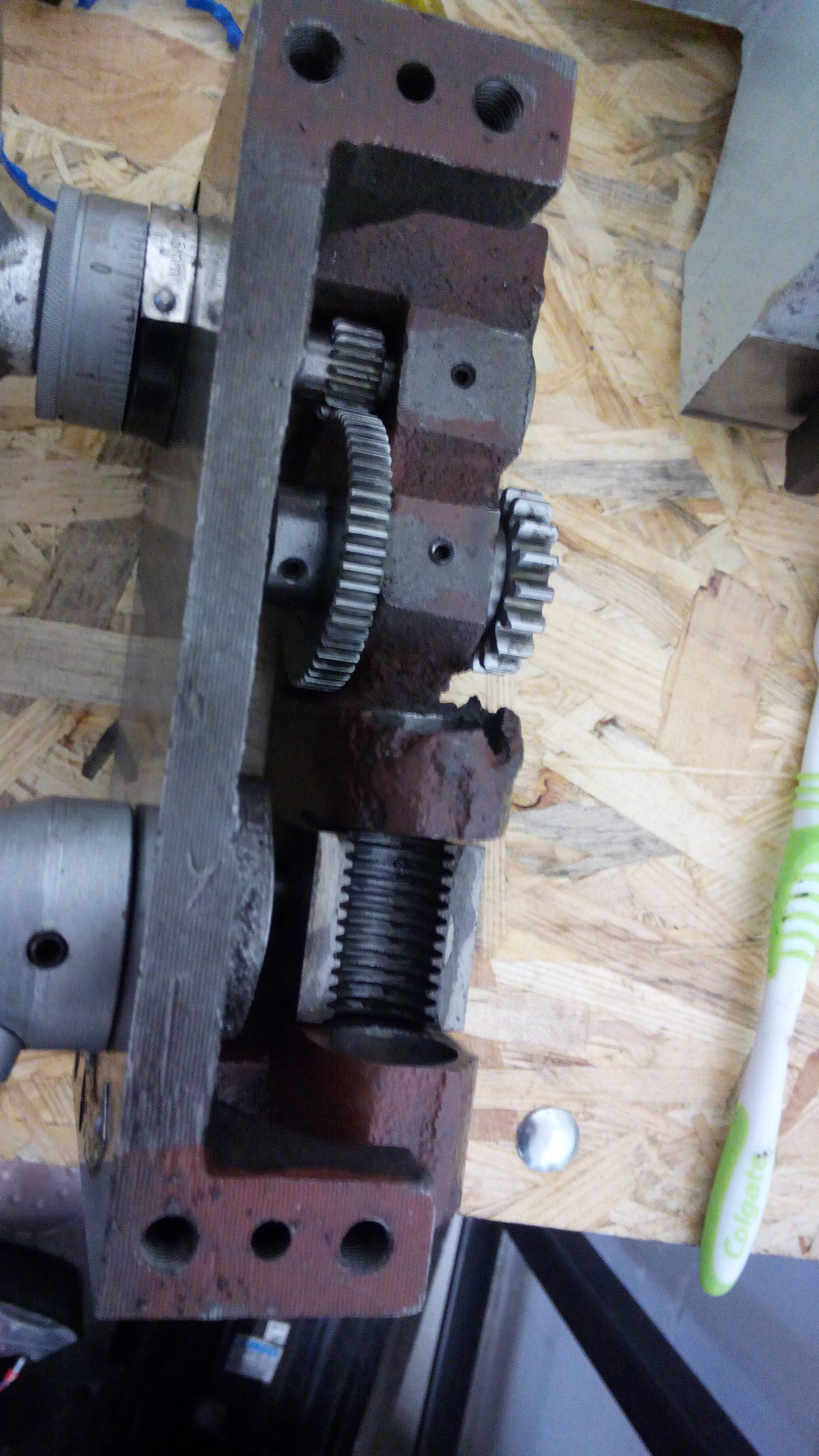

Tokareczka już prawie wyczyszczona dziś może uda mi się ją odpalić poza wiórami i śmieciami to miałem kwiatki typu podwójnie wbity punkt smarowniczy :| i fatalny odlew :

odlew rzeczywiscie fatalny a przynajmniej nie wykończony , ta sama czesc w LD550 (troszke tez inna konstrukcja - rozbieralna ale zasadniczo to samo)
oczyszczona z konserwy i piachu
Przedewszystkim sprawdź czy maszyna jest prosta i czy ma geometrie. reszte można dopacykować. Mi usuwanie konserwy i syfu i naoliwienie zajeło ze dwa dni ale tez dzieki temu poznalem budowe maszyny.
