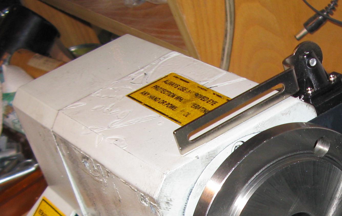

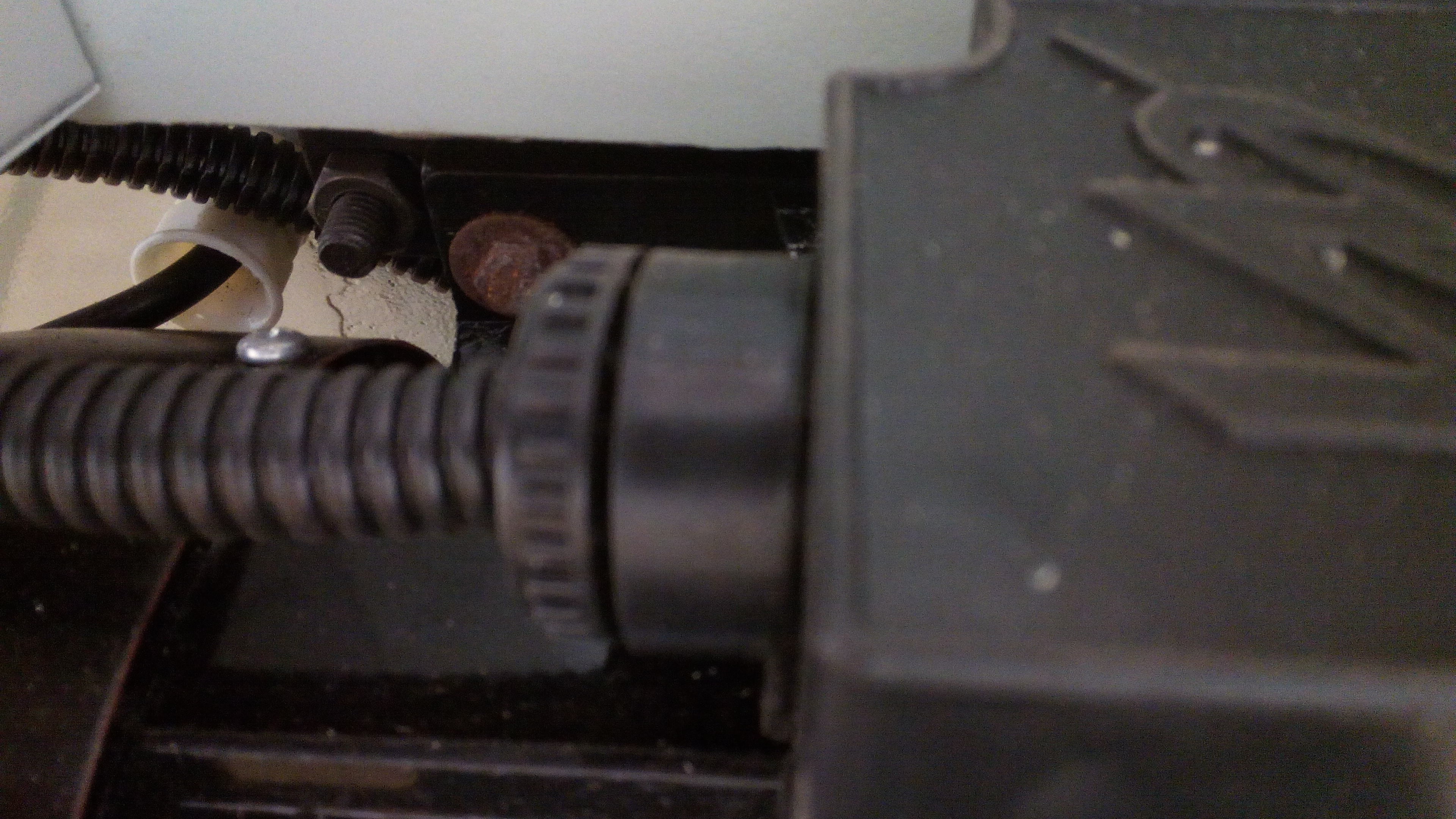

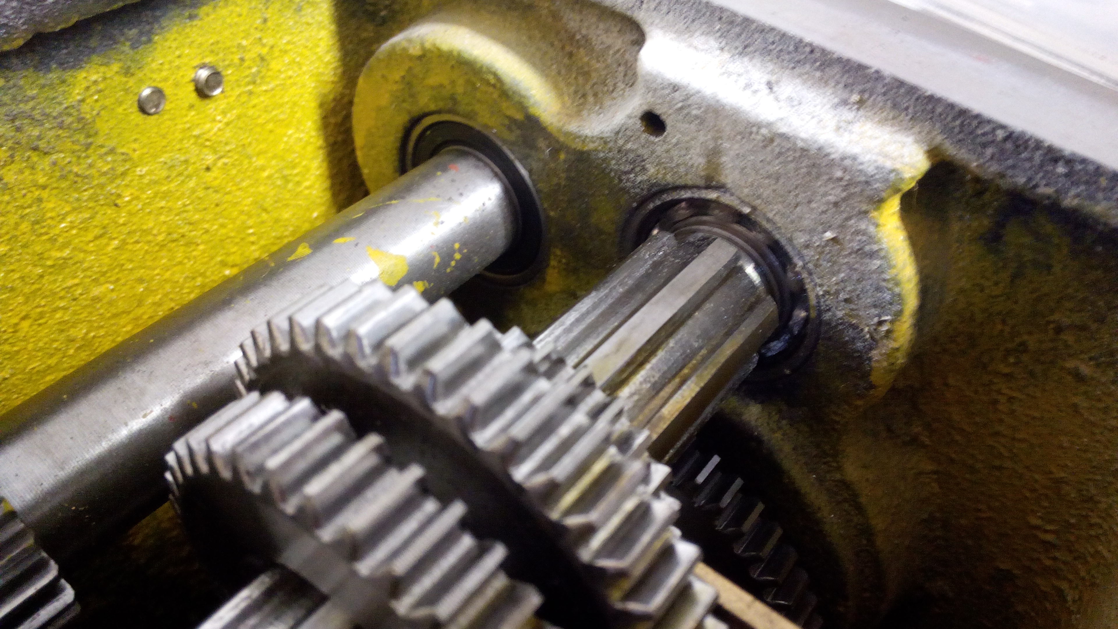

Dziś w końcu znalazłem trochę czasu aby wydobyć tokarkę z pudła i zrobić parę fotek rzeczy które nie dają mi spokoju:
Pytanie do was robić burzę czy czyścić i sprawdzić dokładnie ?
Avalyah
Posty: 2437
Lokalizacja: Bielsko-Biała
Post napisał: Avalyah » 19 lis 2016, 11:31
Może Kolega wyjaśnić, co jest na nich niepokojącego? Moja identycznie wyglądała.
qbus1981
Posty: 15
Rejestracja: 09 mar 2008, 12:42
Lokalizacja: Świerklaniec
Post napisał: qbus1981 » 19 lis 2016, 11:49
Zdjęcie nr 1 i 3 rdza
zdjęcie nr 2 brak osłony łożyska w tym przypadku boję się że łożysko szybko może zakończyć swój żywioł chyba że się mylę ?

qbus1981 pisze:....zdjęcie nr 2 brak osłony łożyska w tym przypadku boję się że łożysko szybko może zakończyć swój żywioł chyba że się mylę ?
Niestety mylisz się. Jest to zdjęcie wnętrza wrzeciennika, łożyska są smarowane rozbryzgowo więc osłona by go szybciej wykończyła :) . Raczej chodzi o farbę na wałkach i standardowo dołączany przez chinioli w zestawie syf :mrgreen:
