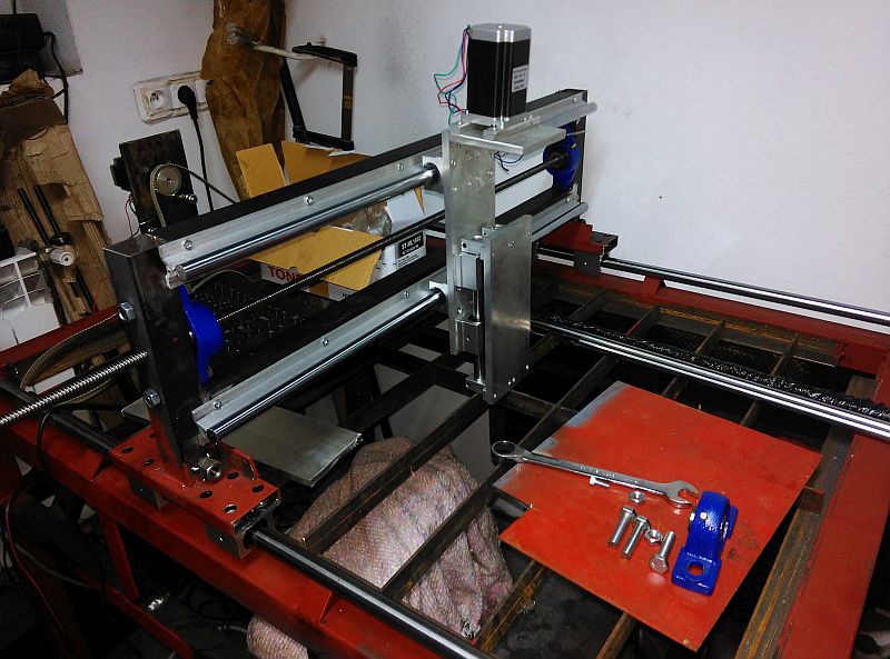

Jako że czekam na noże do tokarki i praca przy cnc stoi przez to w miejscu, postanowiłem zmierzyć bicie na chwycie tokarki jak i po jego zdjęciu.
Bez chwytu bicie zewnętrzne mieściło się w granicy połowy jednej setki, nie wiem jak to w cyfrach napisać :roll:
Z założonym chwytem bicie zewnętrzne wynosiło w granicach 1,5setki po domyśleniu się i wytarciu oliwki spadło do wachań w granicach 1setki
Po południu przyszły części i miałem możliwość założenia prowadnic liniowych :)
W końcu maszyna zaczyna przypominać coś w rodzaju CNC :mrgreen:
Zakończyłem robotę z hukiem i idę na noc do pracy więc trzeba chwilę odpocząć po gwintowaniu ręcznym tylu otworów :razz:

Pierwsze użycie tokarki wszystko siedzi ciasno :) śruby zastąpie kiełkami na imbus aby nie wystawały.
Jak skończę budowę stołu, podam wszystkie wymiary czego użyłem i wszystkie dane elektryki tak żeby ogarnąć wszystko w 1 poście
