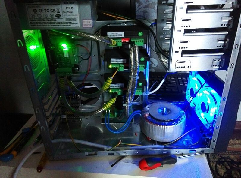

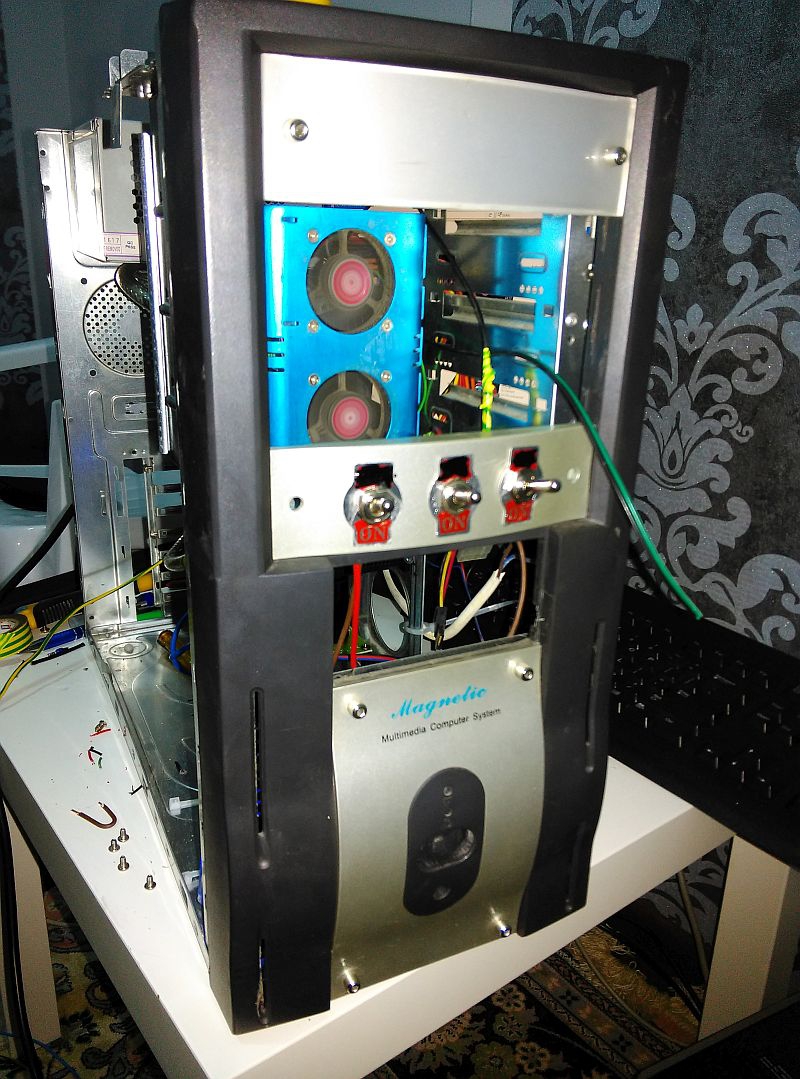

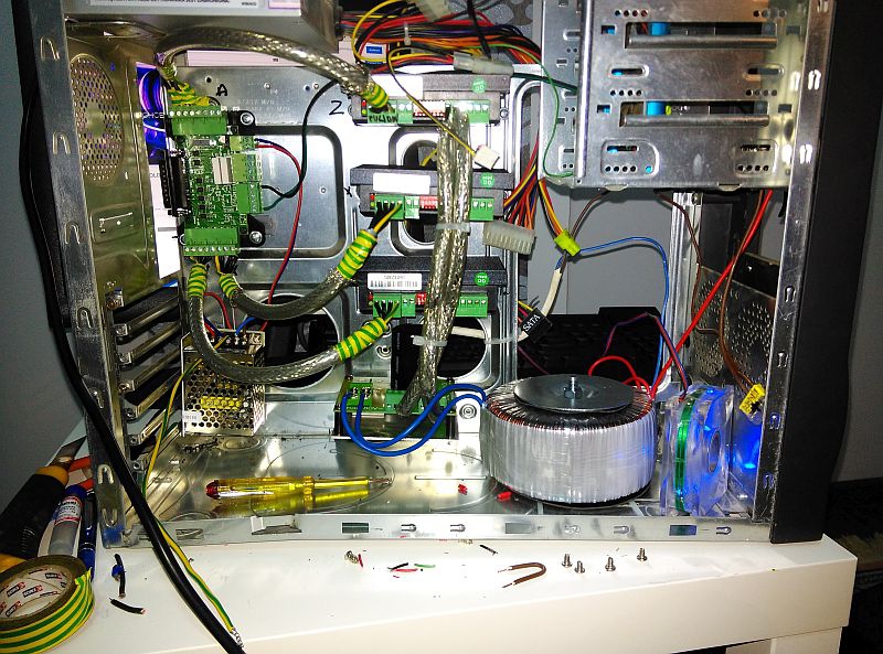

Kolejne postępy z elektryki, sądziłem że elektrykę zrobię w jedno popołudnie jednak schodzi to dosyć długo, może dlatego że robi się to dla siebie i bardziej się stara :wink:
Zasilacz od komputera uruchomiony, test wiatraków wykonany :) one stoją narazie byle jak, ogólnie na dole będą 2 wiatraki od przodu jeden większy a te mniejsze 2 gdzieś w okolicy płytki sterującej, na przód zostanie wklejona drobna siateczka aby łapać syf

Panowie dzisiaj ukończyłem elektrykę, podłączyłem do kompa i coś jest nie tak.
Komputer to dell optiplex sx280
Funkja HT - OFF
LPT Mode - EPP
Po odpaleniu Mach3 2.0, problem wygląda następująco, że działa oś Y, zamiast osi X obraca się oś Z a oś X nie działa wogólę, próbowałem przyciskami od Osi Z i nic.
Program Mach3 wyświetla mi dostępne 3 osie, podmieniłem w ustawieniach piny, jednak to nic z programie nie zmieniło.
Wszystko sprawdziłem i sterowniki są poprawnie podpięte co do osi.
Macie może jakieś pomysły czy coś sprawdzić jeszcze w biosie??
Pobawiłem się troszkę kablami, i na wyjściu Z mam oś X, a na wyjściu A mam oś Z....

Okazało się że w machu zaznaczona była opcja która wszystko mieszała "Tryb Max CL" jakoś tak to brzmiało :)
Elektryka gotowa, zostało podłączyć kable do złącz silników których jeszcze nie nabyłem...

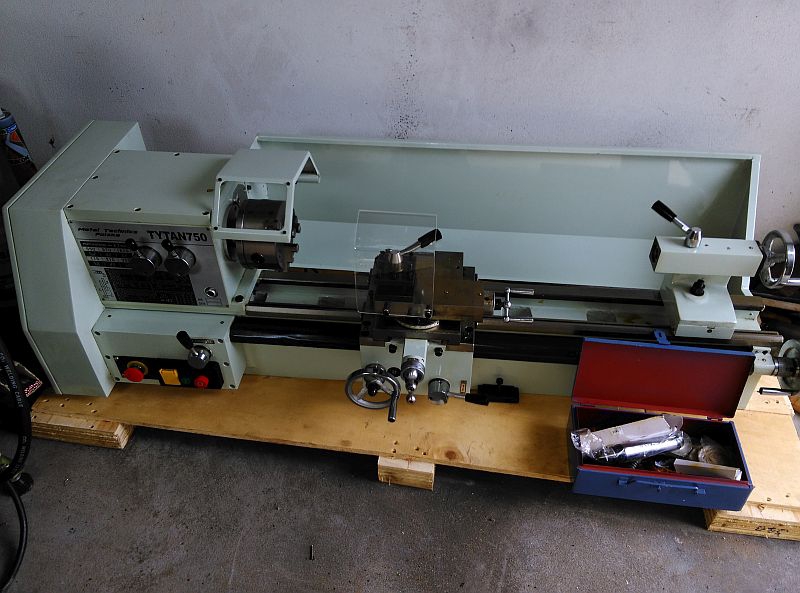

Jako że brakowało mi trochę maszyn do kontynuowania budowy maszyny, tzn 2 kółka które są na śrubach trapezowych osi Y które rozwiercałem na wiertarce stołowej dosyć mocno się chwieją co powoduje zsuwanie się paska.
Pomyślałem że muszę jechać do tokarza aby przetoczyć koło wytoczyć tulejkę i będzie cacy :mrgreen: z drugiej strony myślę hmmm przetoczenie będzie kosztowało kilka zł, więc postanowiłem te kilka złociszy przeznaczyć na coś innego, efekt na zdjęciu :)
creattine1
Posty w temacie: 24
Posty: 240
Rejestracja: 25 gru 2015, 19:08
Lokalizacja: nowy sącz
#39
Post napisał: creattine1 » 29 paź 2016, 18:00
Wszystko fajnie ale nie lepiej było trochę dopłacić i kupić jakąś tud 40 np ? Dużych rzeczy nie potocZysz a i niewiem czy na tym zrobisz jakiś gwint a to się sprzydaje na przyszłość biorąc pod uwagę cenę przypusmy dokladazz 3 tys i masz dość konkretny sprzęt którym coś już zrobisz większego ?

Post napisał: odzi_2005 » 29 paź 2016, 18:11
creattine1 pisze:Wszystko fajnie ale nie lepiej było trochę dopłacić i kupić jakąś tud 40 np ? Dużych rzeczy nie potocZysz a i niewiem czy na tym zrobisz jakiś gwint a to się sprzydaje na przyszłość biorąc pod uwagę cenę przypusmy dokladazz 3 tys i masz dość konkretny sprzęt którym coś już zrobisz większego ?
Też jestem tego zdania :) ale w pomieszczeniu 3x3m wyobrażasz sobie taką maszynę?
Maszyne zawsze można zmienić lub dokupić drugą, jednak trzeba mieć na to miejsce, ja garaż będę budował poczekam jeszcze z rok, tak więc od czegoś trzeba zacząć :)

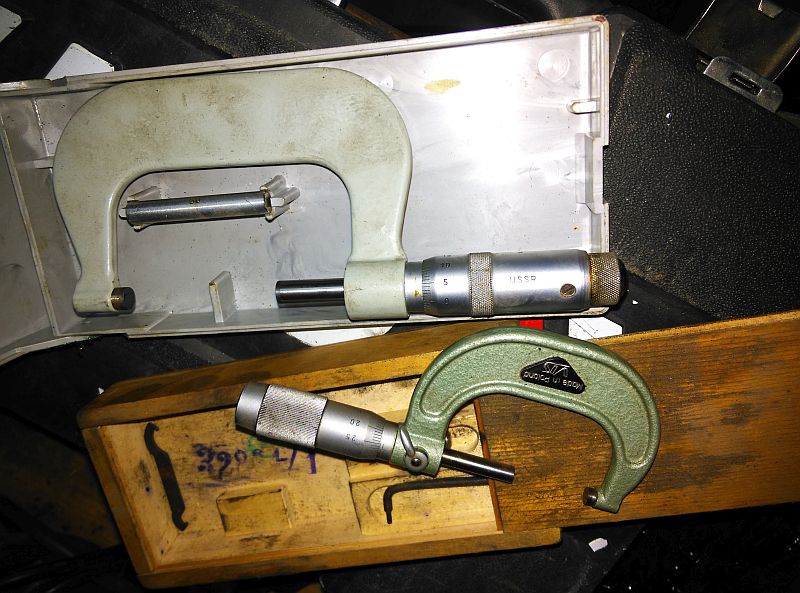

W garażu u wujaszka pod stertą śmieci, rozwiertaków maszynowych itd znalazłem oto takie maleństwa :) Zawsze może się przydadzą, stara produkcja Polska i drugi USRR
Prosił bym o odpowiedź na pytanie, mianowicie. W zestawie są dwa kły stałe MK2 i MK4, o ile MK2 wskakuje w tuleje konika o tyle MK4 jest po prostu za gruby, a znów po wyjęciu tulejki nieda się go tam wcisnąć coś w środku go blokuje czy on nie pasuje jednak??
