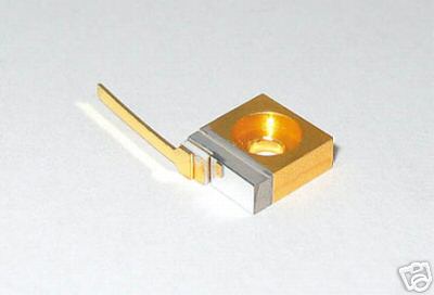

Mam parę pytań.
Buduję laserową wycinarkę do papieru.
Czy dioda IR zda zadanie do laserowej wycinarki papieru?
Wiem że dioda 200mW jest wstanie wyciąć papier czarny. Jaka moc jest potrzebna aby wyciąć biały
Jaka jest różnica miedzy diodą C-mount a TO-5?
Czy poniższe diody nadawały by się?
1. 1000mw 808nm laser diode C-mount with fast Axis Lens

Dziękuję za pomoc
