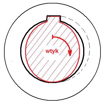

Z reguły spawarka ma gniazdo a kable maja bolec z klinem. I myślę że nie warto nic nowego odkrywać.
żadna z tych konstrukcji nie jest lepsza od drugiej , pod warunkiem że jest poprawnie wykonana.

Miałem podobny problem, wtyk też był dość luźny w gnieździe pomimo obrócenia by się zacisnął, więc go młotkiem spęczyłem (zamiast okrągłego - jest jajko) tak by bez nadmiernego luzu wszedł w okrągłe gniazdo, a po obróceniu zaciska solidnie. Nic nie iskrzy.Prąd 400A wówczas nie stanowi tu problemu. Należy jednak zwrócić uwagę na spasowanie gniazdo-wtyczka.
Zbyt luźne pasowanie to mały punkt styku i tym samym grzanie się połączenia.
(należy uważać by nie byt mocno nie rozklepać bo miękkie, szybko idzie)
