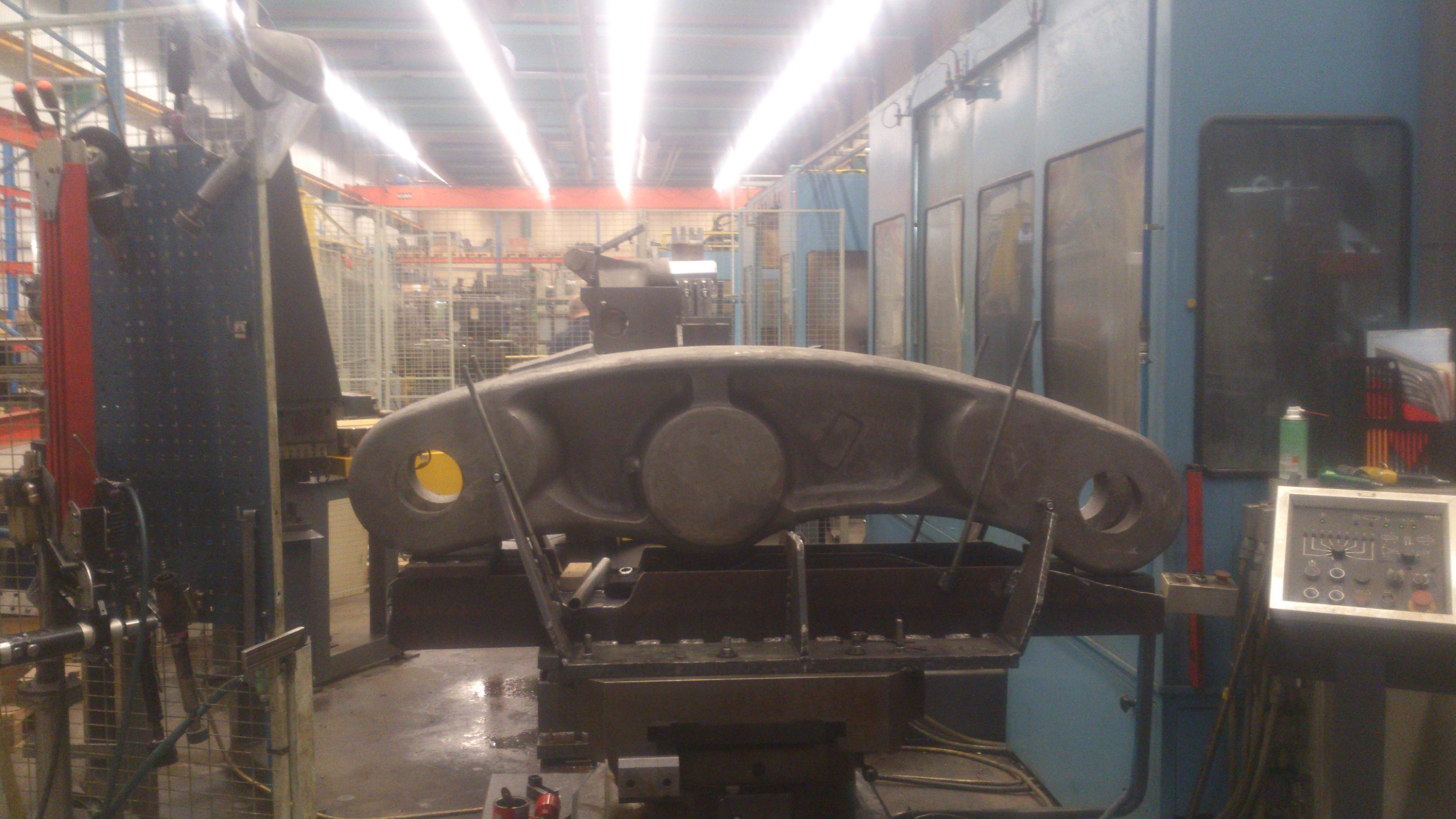

Pewnie odgrzeję kotleta, ale może się komuś przyda.
Miałem styczność z takimi wiertłami od średnicy 10.5 mm do 130 mm.
Wiertło 10.5 było typu http://www.kennametal.com/en/products/2 ... 01420.html gdzie wymieniało się całą końcówkę, parametry to 1800 obr/s i posuw coś około 320 mm/minute to daje coś około 0.18 na obrót. Czas pracy to około 60-70 minut i do wymiany. Głębokość na około 90 mm.
Większe średnice w zależności jaki było mocowanie ale parametry dobierałem na czuja a zaczynałem od 500-600 obr i 0.1-0.12 na obrót. Największe bo 130 mm http://www.kennametal.com/en/products/2 ... 03777.html (podobne do tego ze strony) tyle że było krótkie bo coś około 150mm długości całość robiło na 350 obr i 0.08 na obrót z chłodziwem zewnętrznym. Wszystkie robiły w pełnym materiale w odlewach. Co to była za stal to nie mam pojęcia ale robiliśmy elementy do ładowarek do kopalń.
Taka ciekawostka miałem okazje robić element do ładowarki o ładowności 18 ton.
