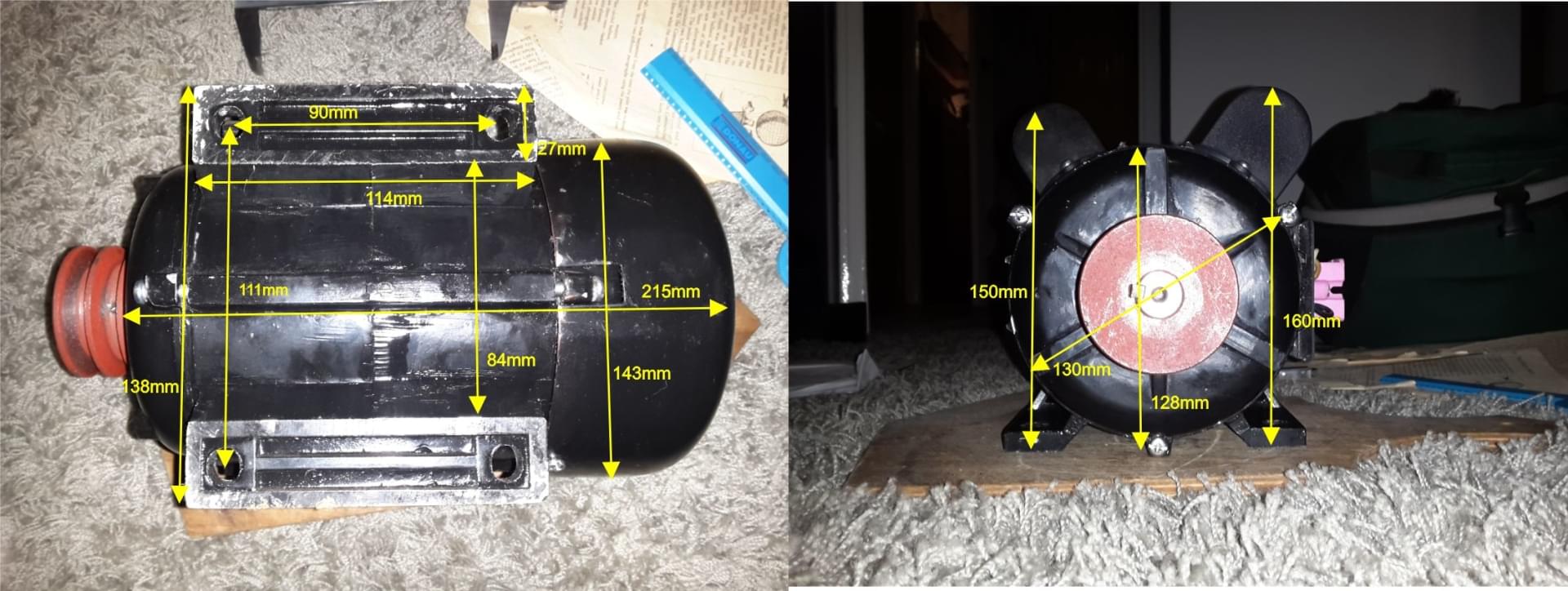

Dobrze więc wymiary silnika chińskiego:
wałek ma długość ok 45mm średnica 16mm, wpust ma wysokość chyba 5mm.
PS.
ten człowiek który sprzedaje siemensa na allegro też oferuje na swojej stronie silniki OMEC, i są to jedyne marki które sprzedaje, jako że w ofercie ma falowniki to zapytam się jak spisuje się ten OMEC jeśli chodzi o pracę ze zwiększoną częstotliwością. Jeżeli w siemensie nie da się przełożyć łapy to będzie to albo jedyna opcja na dany moment, albo trzeba będzie odpuścić.....
