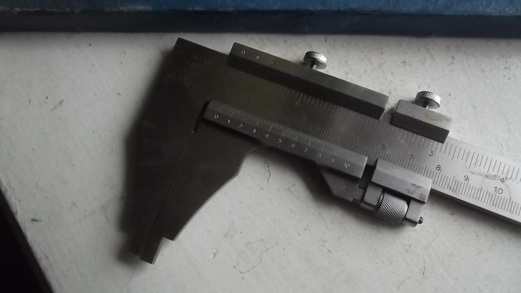

Kupiłem suwmiarkę Vis z lat siedemdziesiątych, stan wg wyglądu nieużywana.
W suwmiarce brakuje listwy ustalającej pod prowadnicą szczęki ruchomej, tej u góry, ze śrubką blokującą. Chcę ją sobie dorobić. Pod prowadnicą suwaka pomocniczego jest listwa z żółtego metalu.
Pytanie brzmi: czy to jest mosiądz i czy właśnie mosiądzu muszę użyć do wykonania brakującej listwy? Czy może jest to brąz, bo jedyne info jakie znalazłem to takie, że te sprężynujące wkładki najczęściej wykonuje się z brązu? Detal będzie miał wymiary 60x4x1,5mm (w niewielkim minusie).

Jest to mosiądz.

egojack1 pisze:e sprężynujące wkładki
dlaczego mają być sprężynujące?
grubość dobierasz w ten sposób, żeby wkadka przesuwała się suwliwie po prowadnicy, nawiercasz dwa dołki na wkrętyregulacyjne i ddołek na śróbę dociskową
a brąz, czy mosiądz? co to za różnica

Dokładnie przynajmniej w tej suwmiarce występuje mocowanie listwy na jeden wkręt trzymający ją w otworze fi 2mm. Drugi wkręt tylko dociska listwę, ale jest płaski na końcu, nie przewidziano, aby mocował listwę. Tak samo jest w listwie suwaka pomocniczego. Blokada śrubką z pokrętłem.

Tutaj przeczytałem , str. 149 rozdz. 3.2 Suwak noniuszowy i pomocniczy:
http://www.pwsz.konin.edu.pl/userfiles/ ... al_VIb.pdf
Cytuję: "Płynny przesuw po prowadnicy realizowany jest dzięki sprężynującej wkładce, najczęściej z brązu, osadzonej w objemce suwaka".
Autor tak określił te wkładki. Sprężynujące, czy nie, wiadomo o co chodzi. Dziękuję za info, że mogą być z mosiądzu.
