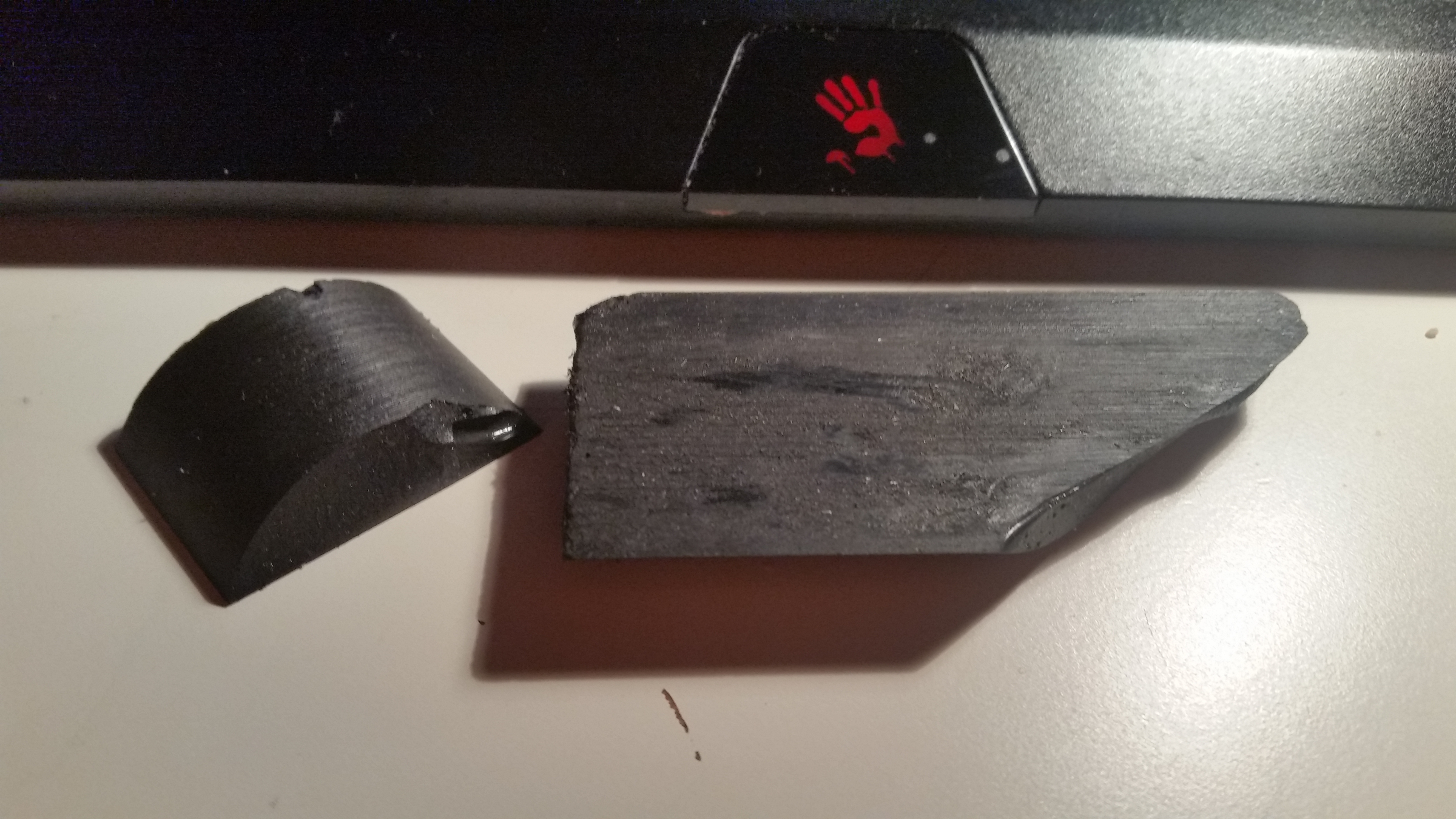

od dłuższego czasu posiadam taką tokarkę lecz ostatnio nie mogłem skasować luzu na suporcie, dzisiaj ją rozebrałem i okazało się iż pękł ślizg. Może mi ktoś podpowiedzieć z czego wykonać nowy (zastanawiam się nad poliamidem z dodatkiem smaru) ewentualnie czy komuś chciałoby się wykonać dla mnie taki element.
Drugie pytanie czy ktoś próbował szlifować łoże tej tokarki bo chętnie bym oddał gdzieś żeby je zreanimować.

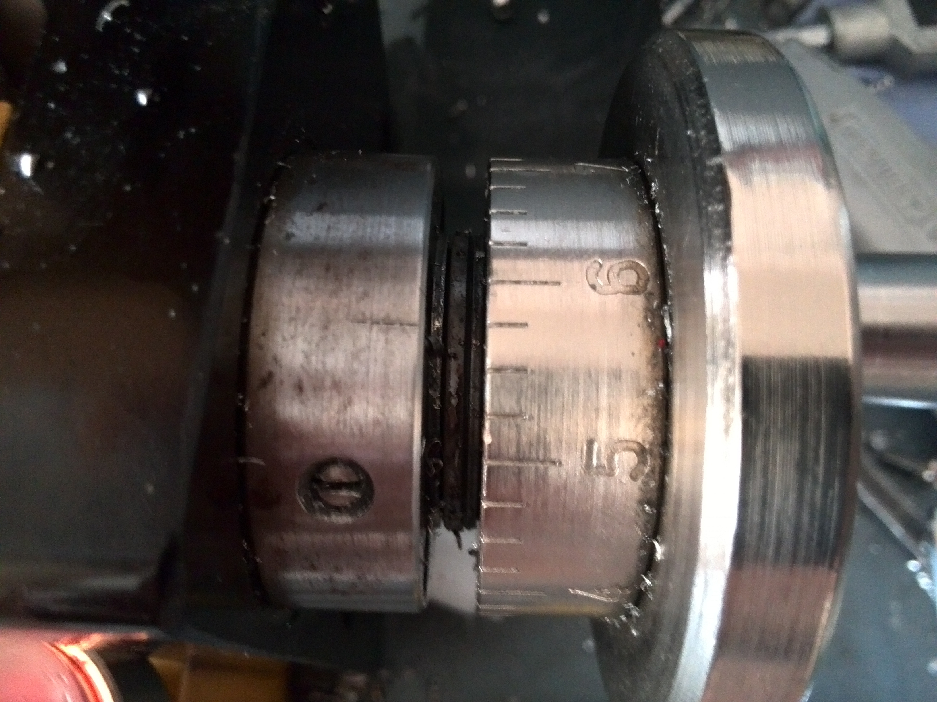

Zauwazylem ze w tokarce sa tylko 3 łożyska. Dwa na wrzecionie i jedno na srubie pociagowej za zebatka.
Po reozkreceniu, wyczyszczeniu i poskladaniu zalezy wszystko wyregulowac.
No i mam problem z korbkami. Mianowicie jak je dokrece tak zeby dobrze chodzily to jest duzy luz przy zmianie kierunku posuwu. Z kolei jesli po skasowaniu tego luzu (tj dokrecenie korbek i nakretek - krecenie nimi jest bardzo ciezkie. Wszystko naoliwione itp.
Na chwile obecna udalo m isie to wyregulowac tak zeby luz byl malutki i w miare dalo sie krecic. Ale zastanawiam sie czy nie daloby rady dolozyc tam lozysk?

na wzdłużnej można podłożyć łożysko oporowe igiełkowe z serii AXK numer nie pamiętam trzeba po średnicach popatrzeć. mam takie i działa dobrze, śruba się nie buja jednak luzy nawrotne nadal są ale to już jest kwestia samego połączenia śruba-nakrętka
wrzucam pare fotek przydatnych modyfikacji hobbita
Lożysko na wzdłużnej

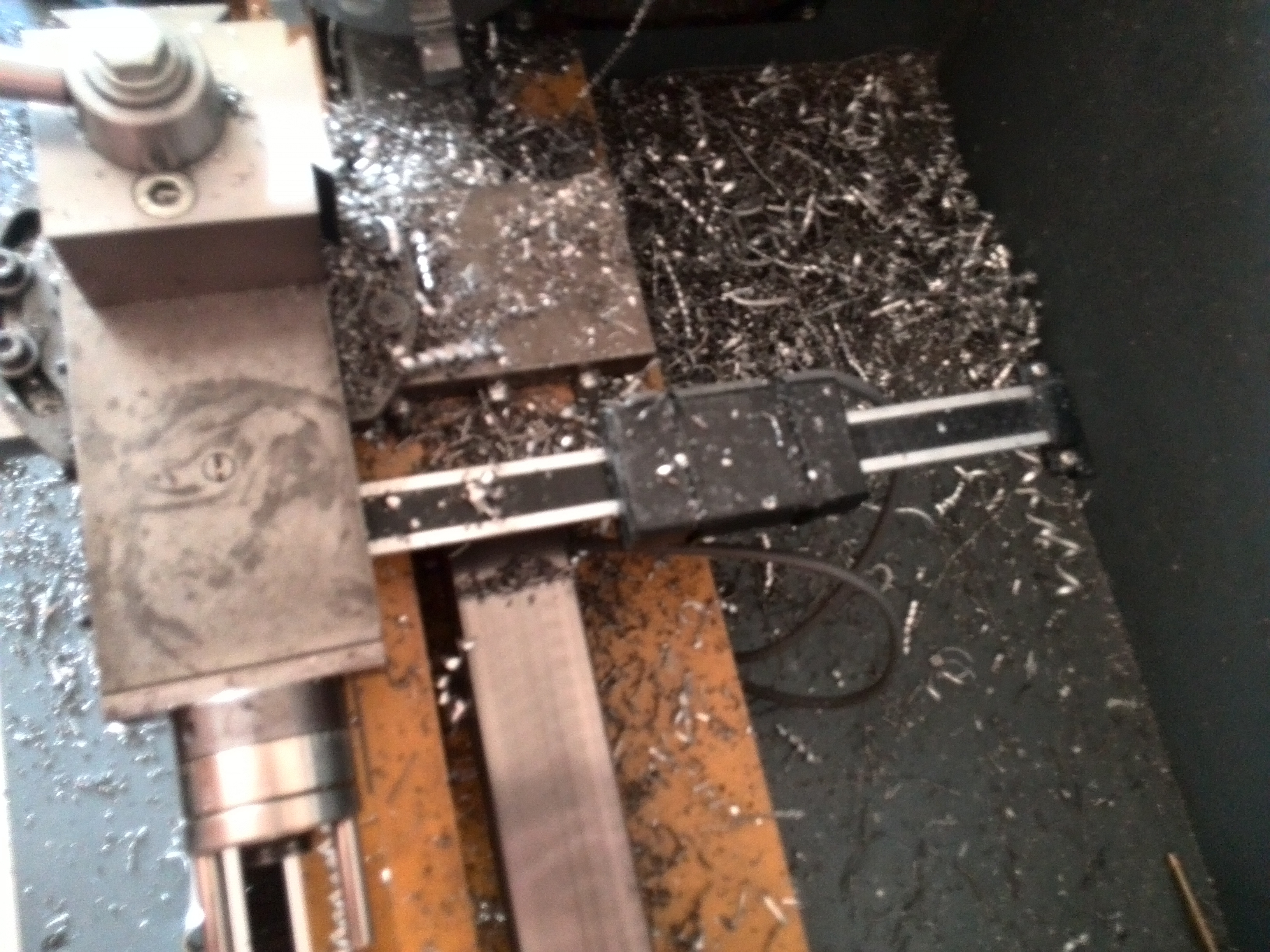

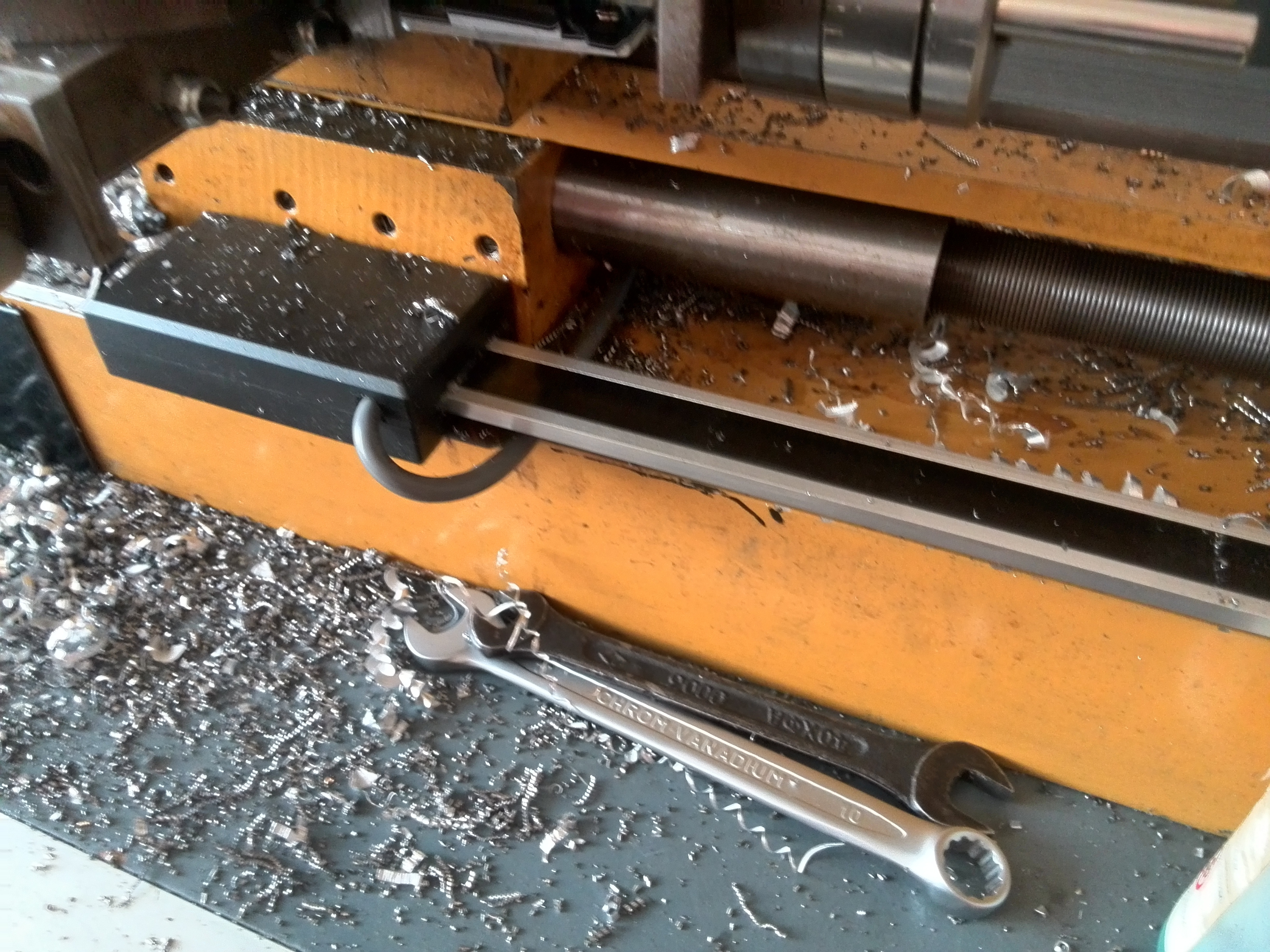

linijki cyfrowe na poprzecznej i wzdłużnej

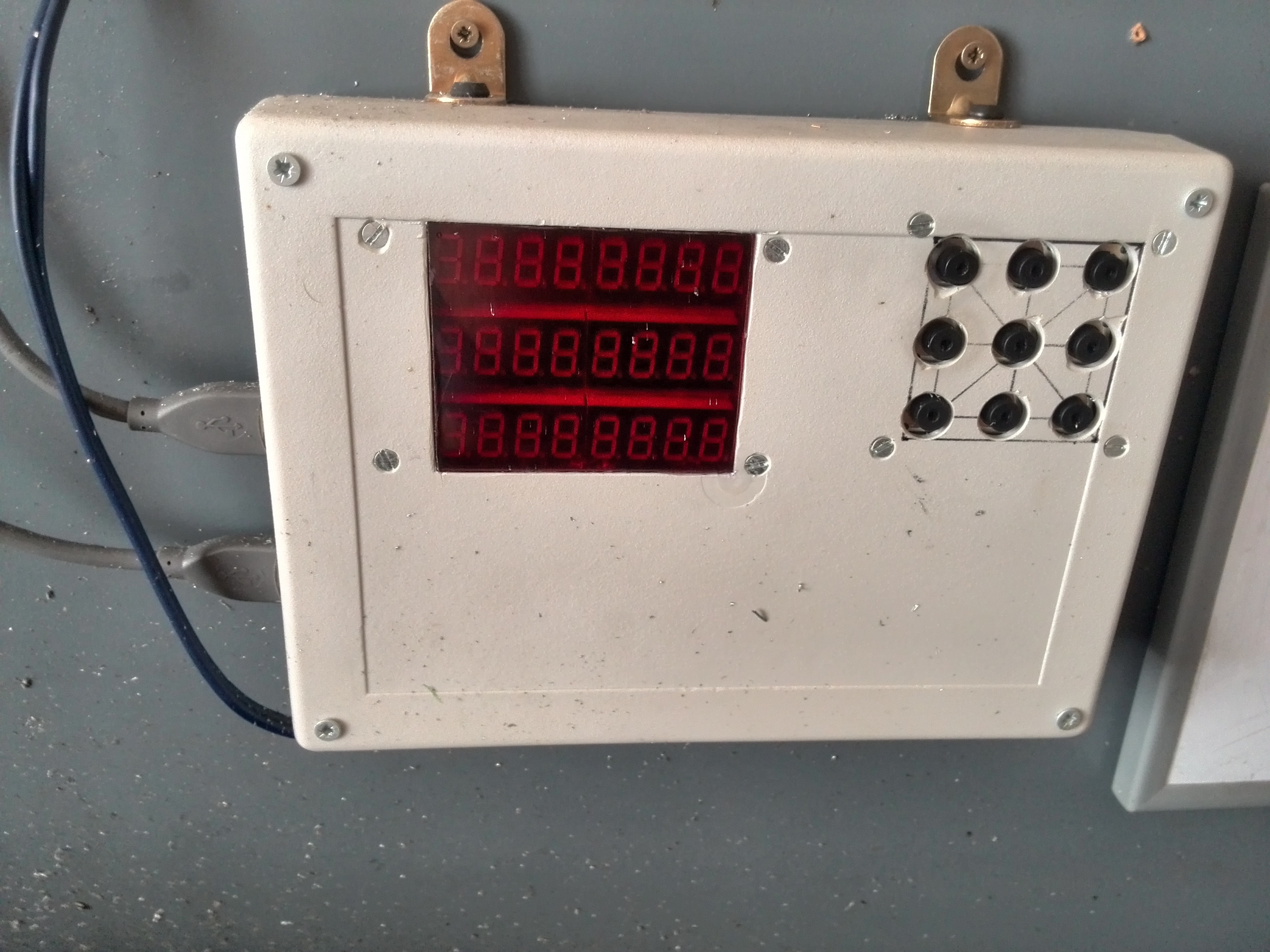

DRO - cyfrowy odczyt linijek
elektrogitara - wywalilem zebatki w ogole, cala gitara elektroniczna. posuwy, gwinty, limity lewy i prawy, podzielnica (właściwie to tylko wskazanie kąta obrotu wrzeciona), i obrotomierz

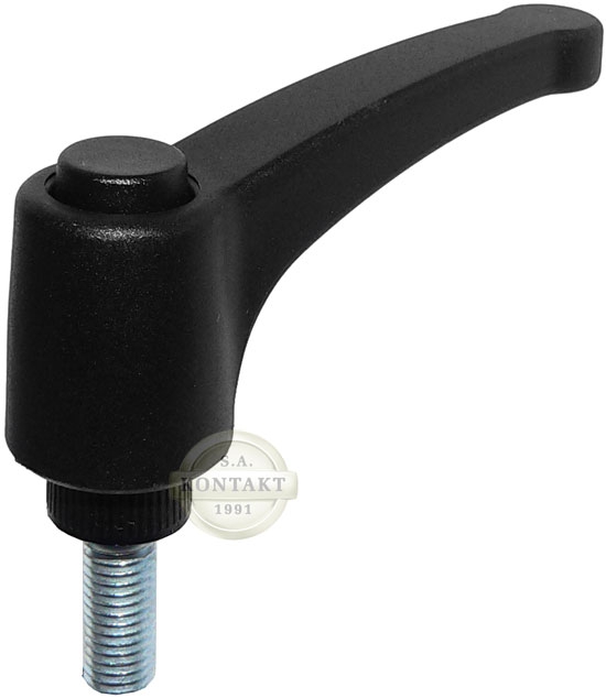

na konika zamiast śruby rozpierającej można wstawić taką oto rączkę jest dużo wygodniej operować koniem
