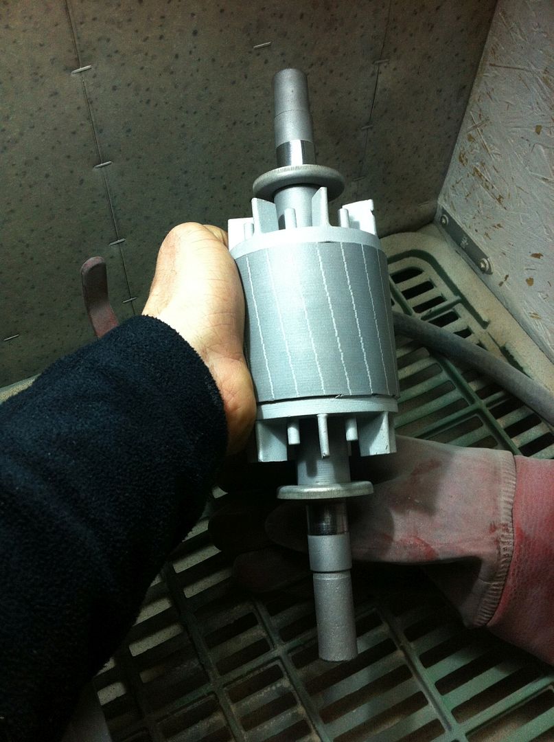

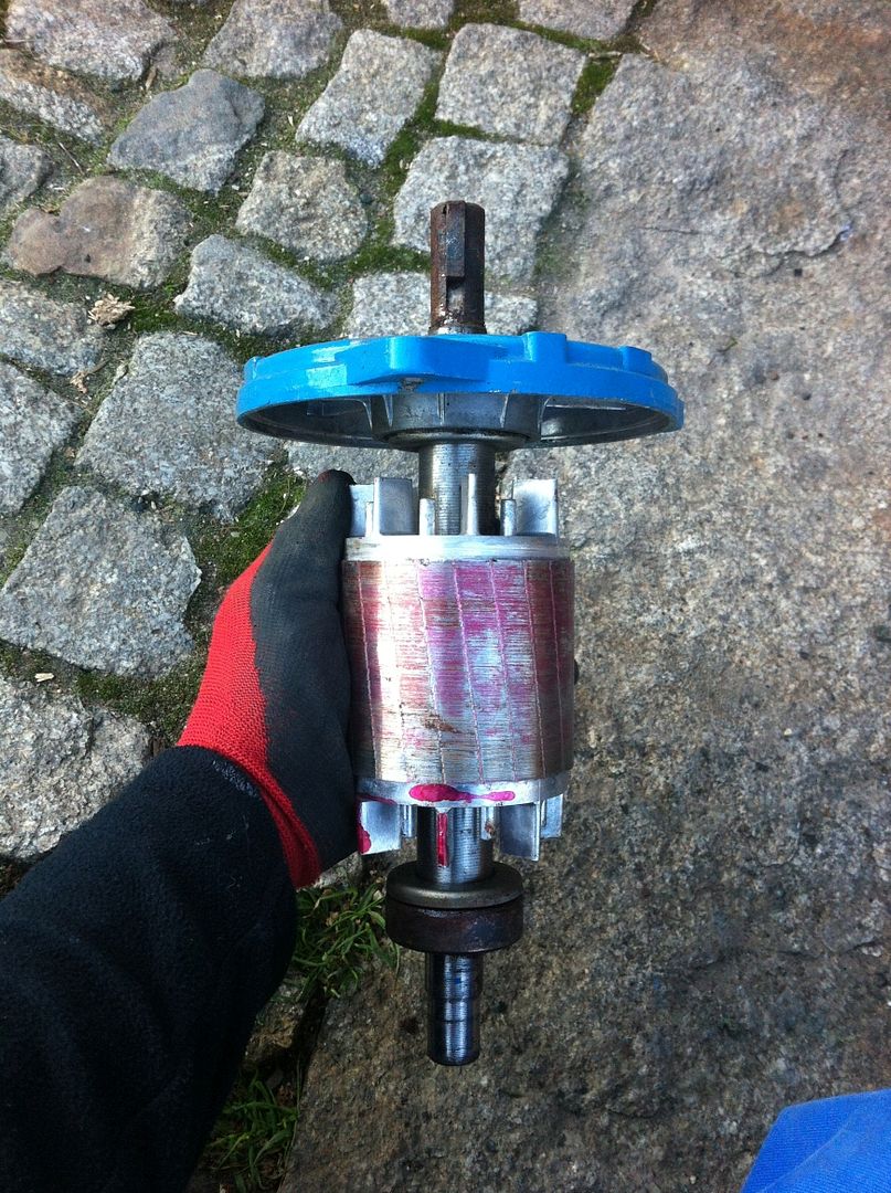

Mi udało się w końcu ściągnąć te cholerne koło pasowe, wystarczył młotek 3kg i szlifierka kątowa... kto by pomyślał że to takie proste :wink: Nic nie pomogło, mrożenie wału, ściągacze itp. Problem z głowy, szkoda tylko koła :neutral:
Wał po piaskowaniu.
POZDRO :wink:

Problem przy sciaganiu koła z silnika jest taki, że niema jak oprzeć koła pasowego. jeśli dysponujemy prasą hydrauliczną to stawiamy na niej wiaderko metalowe, silnik wkładamy do środka a pod koło podkładamy dwa kątowniki np 35mm lub 50mm.
