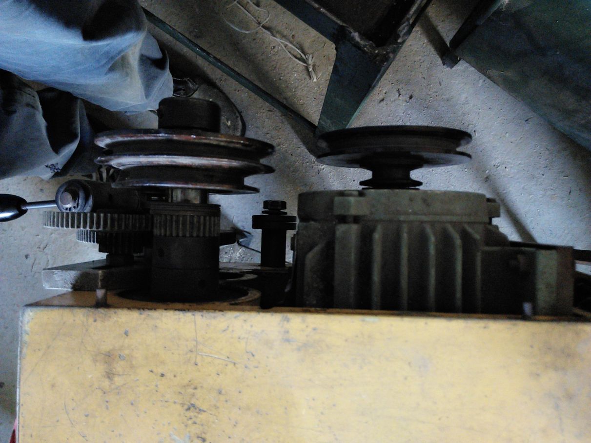

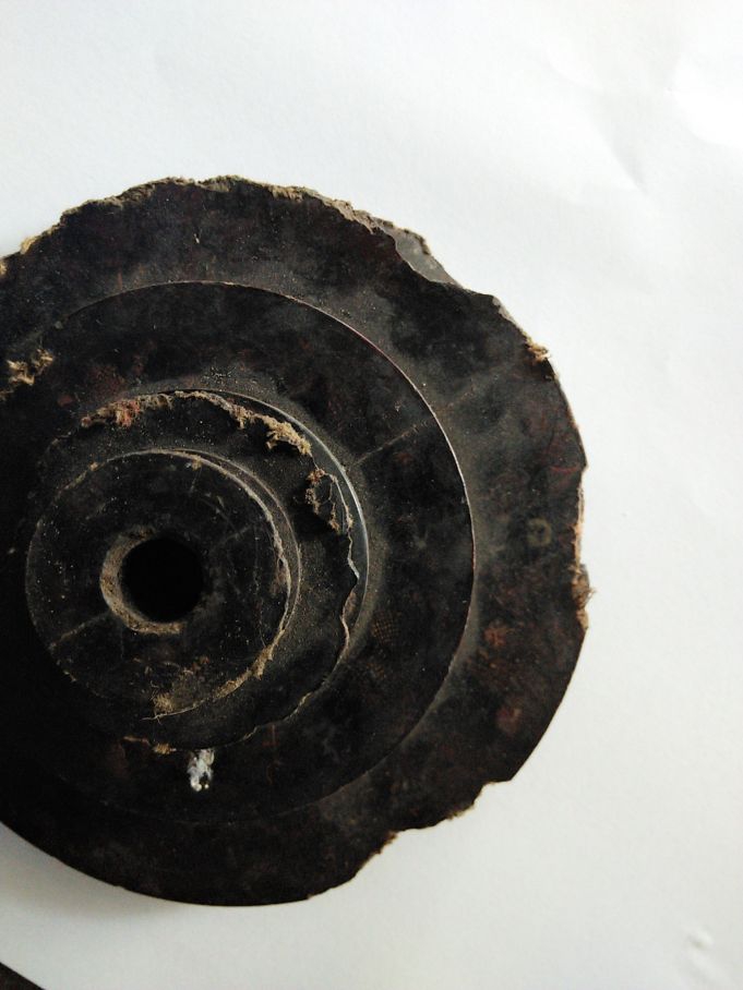

których konkretnie? u mnie leżą wszystkie rodzime z paskami nawet. mogę je wymienić na banknoty NBP (w PW) to z wrzeciona jest trochę wyszczerbione ale nie przeszkadza, pośrednie z alu i silnikowe było dorabiane przez poprzedniego właściciela z tekstolitu.

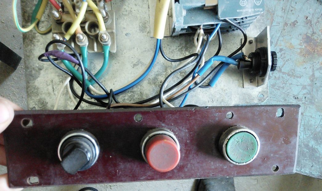

Wydaje mi się ze 3fazowy był w orginale tabliczka:
Elektryka była bardzo prosta przełącznik lewo/prawo na 2 pozycyjnym selektorze z 2 parami styków NO/NC i jednym stycznikiem.
Koło wyszczerbione.
Pozostałe ok.
Na razie uruchomię jak jest ale później będę najwyżej kombinował.

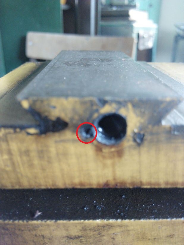

Do czego jest ten broczek ?
W następnym tyg będę chciał zdjąć ten "krzyżak?" z prowadnicy bo ciężko kręci się korbą z najdłuższą śrubą :/ i tu przydała by się pomoc jak to w miarę szybko zrobić i o czym pamiętać.

Wygląda na to że silnik mógł pracować jako 3fazowy 380V/435W, albo jako jednofazowy 220V/250W(z kondensatorem rozruchowym), bo nie sądzę, że jako jednofazowy na roboczym napięciu międzyfazowym 380V (bo takie też istnieją), ale to można by stwierdzić dopiero po uzwojeniach.gigipawel pisze:Wydaje mi się ze 3fazowy był w orginale
A wymiarów kół nie znam, ale jakby problem to można przecież zmierzyć średnicę opasanego paska klinowego i obliczyć ze wzorów..

rc35 - DDR
gigipawel:
to to wyszczerbione koło mam z alu.
dziwne moja tez jest rocznik 81 ale silnik 1f i moce miałem te same, te 435 to startowa bo silnik ma uzwojenie rozruchowe które się odłącza po osiągnięciu obrotów.
tabliczka dawno odpadła i nie wiem gdzie się wala więc nie sprawdzę dokładnie napięcia ale wtyka była zwykła 220V.
ten mały robaczek zdaje sie że trzyma nakrętkę, coś a la taper locka
ze ściągnięciem supportu nie ma duzej filozofii, ale pasuje przemyć całą śrubę i nakrętke w środku, może jakiś syf wszedł.
u siebie po stronie kółka do kręcenie podłożyłem łożysko oporowe igiełkowe AXK1101 miedzy tę płyte co trzyma wsio do kupy i kółko od podłużnej. stało sie o niebo lepiej

witam wszystkich na forum
na imię mam Tomasz i jestem posiadaczem tokarki hobby mat md 65
niestety w ostatnim czasie tokarka odmówiła posłuszeństwa a dokładnie silnik padł
z jakiegoś powodu przełącznik rozruchowy został zmielony w drobny mak
w związku z tym pytam czy ktoś posiada takowy lub czy ktoś ma cały silnik nawet uszkodzony do przewinięcia ale z całym przełącznikiem

Wygląda na jednofazowy silnik indukcyjny... jakiej mocy? na pewno coś się dobierze z Allegro bo przewijanie takiego to przerost formy nad treścią .. a przełączniki kupisz (może trochę inne ale chodzi o zasadę działania)

OK ale taki wył. odśrodkowy odcina tylko kondensator gdy silnik się już rozrucha i nie ma żadnego wpływu na działanie tokarki. Mylę się?
