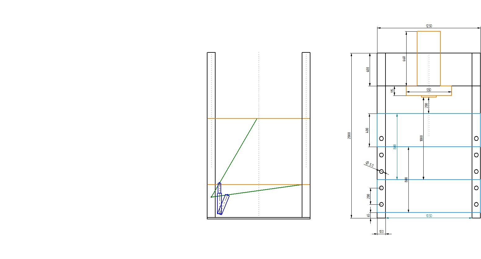

Koledzy spokój mi tu
jeszcze raz przypomnę ze chodzi mi o PROFIL ZAMKNIĘTY 100x100x10 (kwadrat) lub 100x80x10 (prostokąt) . Moj skromny niewiele wiedzący mózg wydedukował ze może dając po dwa takie profile na stronę (2 nogi na stronę) było by to lepsze rozwiązanie niż grube płaskowniki jak w rysunku germańskiej prasy.
Przychylam się do propozycji , plaska blachę mamy policzona , to może jeszcze ceownik policzyćAreo84 pisze: To może kolega inżynier -sądząc po nicku,sam przeliczy i zaproponuje stosowny ceownik.

Kolejny temat to podnoszenie opuszczanie stołu . Lekki to on nie będzie ≈150kg
a zakres regulacji góra dół=800mm , nie chce dawać jakichś linek itp..Skoro mam agregat hydrauliczny to może siłownikami
Czy taki system jak na szkicu ma sens
, oczywiście po prawej stronie drugi siłownik jak by w lustrzanym odbiciu (nie rysowałem żeby nie zaciemniać obrazu). Niebieskie - siłownik ; pomarańczowe-krawędź stołu ; zielone- dźwignia.

No dobra, bo na tamtego chyba się nie doczekamy.blasterpl pisze: plaska blachę mamy policzona , to może jeszcze ceownik policzyć
Ceowniki zwykłe. Stal S355 (lepsza) albo S235 ( gorsza) ,żeby nie było znowu gwiezdnych wojen.
http://moris.pl/pl/produkty/wyroby-hutn ... konomiczne
Założenia:
Dwa cewoniki na górze i dwa na dole,
Naprężenia dopuszczalne na zginanie (kg max) -0,65 Re.
Wychodzi mi że, minimum przy stali S355 to Ceownik C350 (350x100), a przy S235 C400 (400x110) - ten z zasadzie już na styk
To według mnie absolutne minimum na tą ramę.
Dla pewności dałbym chociaż C380 zS355
To jeszcze nogi:
Pyta kolega o profil 100x100x10. Przeliczyłem na rozciąganie przekrój niebezpieczny w (w miejscu osłabionym przez sworzeń ). Te profile 100x100x10 (jeśli z S355) zapewniają wsp. bezp-0,56- czyli nie jest źle. Ale tu podobnie dałbym dla pewności większy- 120x120x10.
A to przy założeniu że oba będą obciążone jednakowo (siłownik po środku ). Jeśli ma on się przesuwać na boki to jeszcze większe bo wtedy nie będą obciążone jednakowo.
Sworznie przejdą, tylko nie z jakiejś gliny.
Na otworach może być problem- duże naciski sworznia na małą powierzchnię ( drubość profila 10mm). Może już coś odgniatać .

Rozumie że dwa na gorze czyli tam gdzie mocowany siłownik , a dwa na dole czyli stółAreo84 pisze:
Założenia:
Ceowniki "stoją" na krótszym boku jak "C"
Czy wspawanie tulei w otwory na sworznie (takie o ścianie ≈10mm) nie poprawiło by sprawyAreo84 pisze:
To jeszcze nogi:
Szukałem teleskopowego ale znalazłem tylko jakieś giganty.Areo84 pisze: Z tym podnoszeniem stołu jak już kombinujesz na hydraulice, to nie prościej byłoby poszukać niewielkiego siłownika teleskopowego np. z niedużej wywrotki ?.

Ceowniki tu oczywiście środnikiem pionowo - [
Jeśli chodzi o tulejki nie zaszkodziłoby, tylko że nie wiem czy ten pomysł z profilami na nogi przjedzie . Bo ten sporawy siłownik z kołnierzem musi miescić się między ceownikami czy też płytami. Ile on ma średnicy? Ze 300mm ,więcej? Przy nogach z profili 100x100 jak go upchasz w belkę ramy? Chyba że dasz bardzo szeroki profil albo po dwa na nogę.
Ale moim zdaniem lepiej tu byłoby robić nogi z z czterech płaskowników około 120x15mm w , max. 20 grubosći w odległości ze 300-350mm ( wkażdym razie tak żeby ten siłownik się zmieścił). W ten deseń :
http://pics.rotek.at/rotek/php/show_pic ... nummer=_02_
W dodatku płaskownik grubszy niż ścianka profila przez toi naciski sworznia mniejsze.
