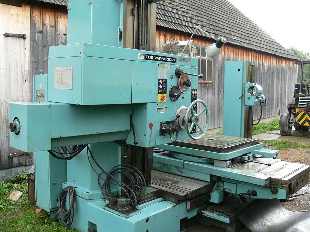

No jak mówicie że to zbędne zawracanie gitary to pewnie tak jest. Odciążenie prowadnic , nawet trochę - cel raczej szczytny, ale ja tam też tego siłownika nie widzę tego zbyt różowo w wykonaniu i umiejscowieniu.
A a przy siłowniku teleskopowym przy stałym ciśnieniu w miarę wysuwu poszczególnych stopni będzie podnosił z coraz mniejsza siłą . Bo każdy stopień przecież ma inną średnicę. Może w wywrotach samochodów rzecz jak najbardziej na miejscu, ale tu raczej nie bardzo.
Raczej ma555rkowi ciężko będzie kogoś przekonać do tego rozwiązania.

Tak na chłopski rozum to jak damy linki, łańcuchy lub inne ustrojstwa po obu stronach kolanka i będą skierowane pionowo w górę, a dopiero na kole, zębatce czy tam czym innym będą sobie leciały do obciążenia z tyłu to jakie momenty one wygenerują na jaskółczy ogon? Jak dla mnie to tylko odciążą śrubę w przy podnoszeniu a dokładnie wyrównają siły aby silniczek miał lekko i przyjemnie. Jakieś momenty generowałyby łańcuchy zaczepione pod kątem do kolanka lub niesymetrycznie podczepiony jeden łańcuch/linka. Czy może źle myślę?

Poddaję się, stwierdzenie "podparcie w linii środka ciężkości" jest dla Was tożsame z wywalaniem śruby (a rozmowa dotyczy dwóch siłowników)
Naprawdę to takie niezrozumiałe czy dla polityki jesteście gotowi zrobić z siebie głupka?
Trzy ostatnie strony to ekstrakt z Gogola ( często przywoływany, to czytałem bo starzy maja staroświecką bibliotekę i nauczyli drukowanego).

Ja tylko się pytam bo inżyniera nie mam, a do ogromu wiedzy kolegi przygotowany widocznie nie jestem. Wstydzić się za "Polskę Wschodnią" nie zamierzam, bo i powodów ku temu nie mam. Chyba to kolega się pochodzenia wstydzi, bo jak widać jest "nie ważne"
Po prostu czekam na wyjaśnienie interesującej mnie sprawy. Ja patrzę na praktyków (ukłon w stronę Kamara), bo u nich działa, a prawa nie ma. Więc jak to jest? Niech kolega wytłumaczy bez upolityczniania sprawy, OK?

No faktycznie argumenty, szkoda tylko ze rodem ze wczesnych lat szkoły podstawowej. Przyjrzyj się temu zdjęciu, widać tam prowadnice, łańcuch który zazwyczaj połączony jest z przeciwwagą i wszystko w osi prowadnic.ma555rek pisze:Lubelskie, Nałęczów, Kozienice - górą Polska wschodnia.
Z siłownikiem napisałeś totalną głupotę i teraz bronisz się czymkolwiek. Zrobić to się da ale nie tak jak to opisałeś. Natomiast pytanie jest po co komplikować coś co mozna zrobić prościej i ZGODNIE Z TYM JAK TO ROBIĄ FABRYKI.
Przykład poniżej.
