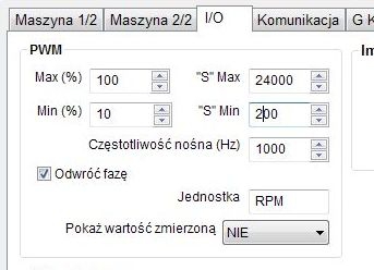

Jak mam max to wyświetla 24000 - to po drodze jakoś przekłamuje wartości.
Odkąd podłączyłem PWM nie mogę też ustawić prędkości mniejszej niż 4500RPM. A da się, bo z pilocika to i 300 wchodziło.
Weźmy taki przykład jak na rysunku niżej - co oznaczają takie parametry ?
To, że przy 1V na wyjściu modułu falownik daje obroty 200 rpm,
natomiast przy 10V dostaniemy obroty 24000 rpm
Ale, aby to się zgadzało z rzeczywistością w falowniku musi być ustawiona identyczna charakterystyka inaczej będzie rozjazd wartości zadanej i otrzymanej. W każdym (chyba) falowniku masz cztery parametry, które są podobne do tych z piko a więc napięcie minimalne i obroty przy napięciu minimalnym i tak samo napięcie maksymalne i obroty przy napięciu maksymalnym – i to wszystko musi się zgadzać z tym co mamy ustawione w programie.
