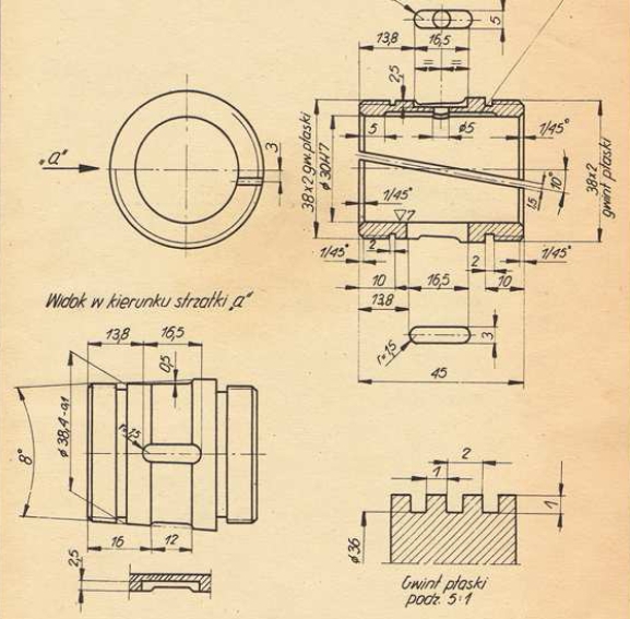

Szacuje że materiał na dwie panewki + robocizna + szlif wrzeciona to koszt ok 1000zł, w dodatku ciężko znaleźć dobrego fachowca który by dorobił takie panewki. Daje rysunek panewki do polskiej małej tokarki żebyś wiedział na czy polega trudność przy dorabianiu czegoś takiego.

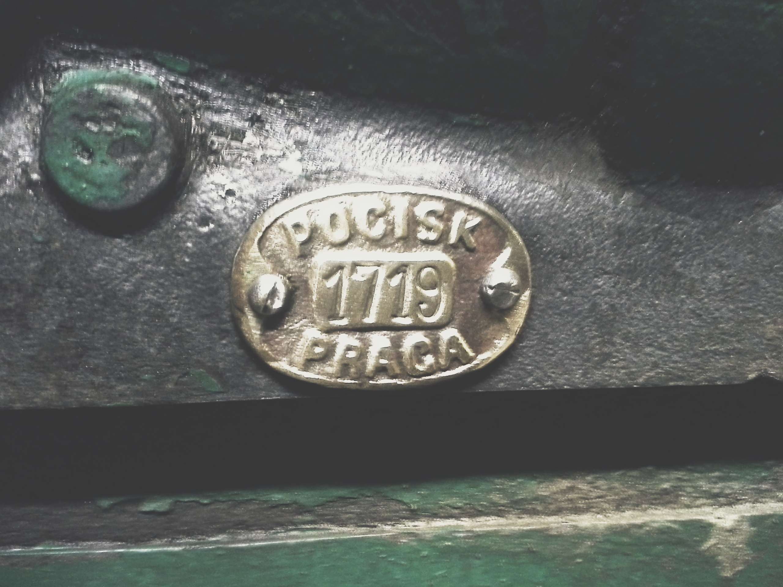

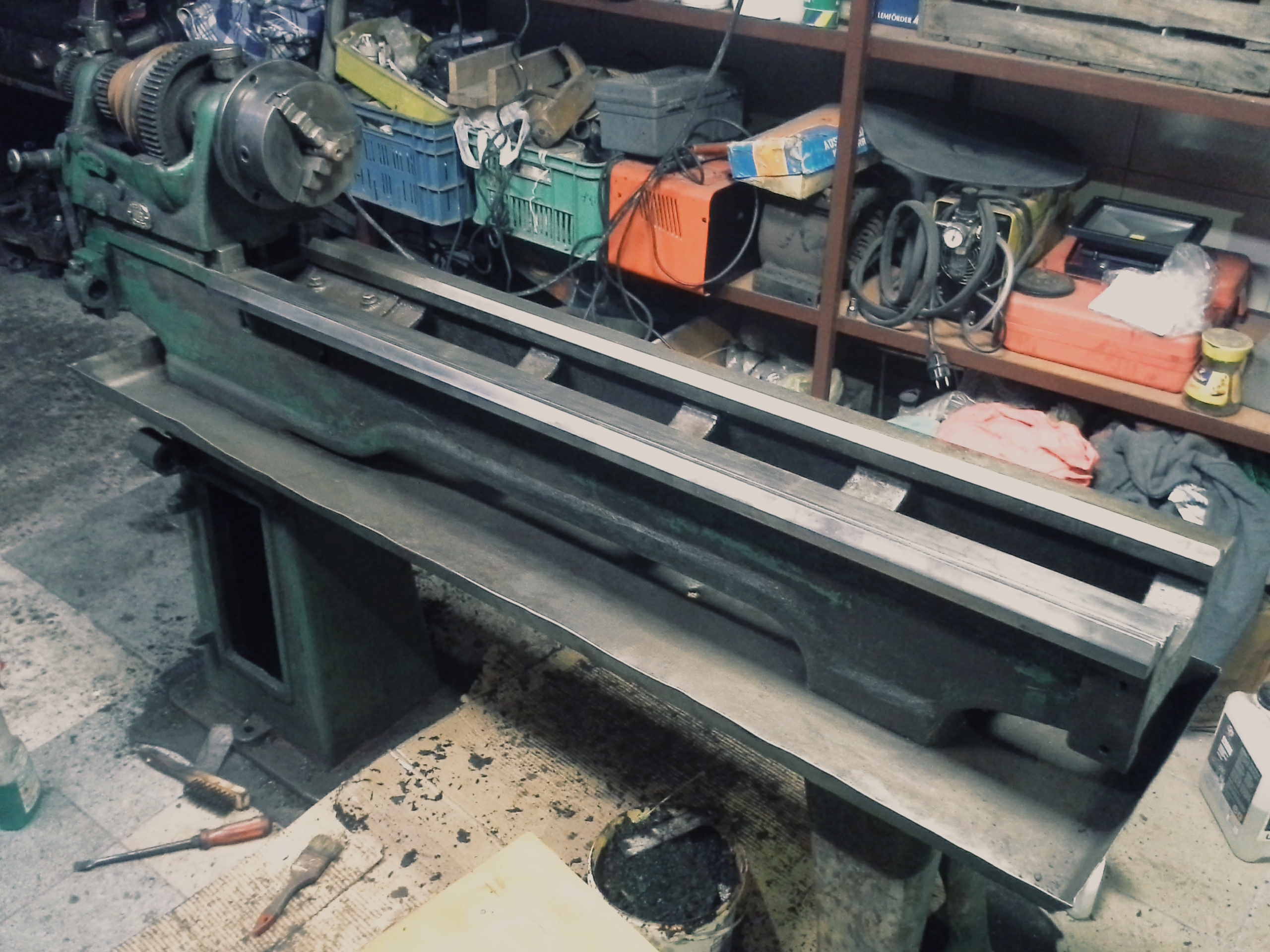

Trochę czasu minęło od utworzenia tego tematu, maszyna w końcu wylądowała w ciepłym pomieszczeniu i zacząłem przy niej powoli grzebać.
Jak się okazało przez brud źle odczytałem jedyną tabliczke która zachowała się na maszynie
Jest to tokarka z zakładów amunicji "Pocisk" z Warszawy, nie wiele wygrzebałem na temat ich produkcji ale patrząc na historie firmy może mieć ponad 70 lat :mrgreen:Obrazek

Po odczyszczeniu nie wygląda źle, da się tym robić gwinty?
