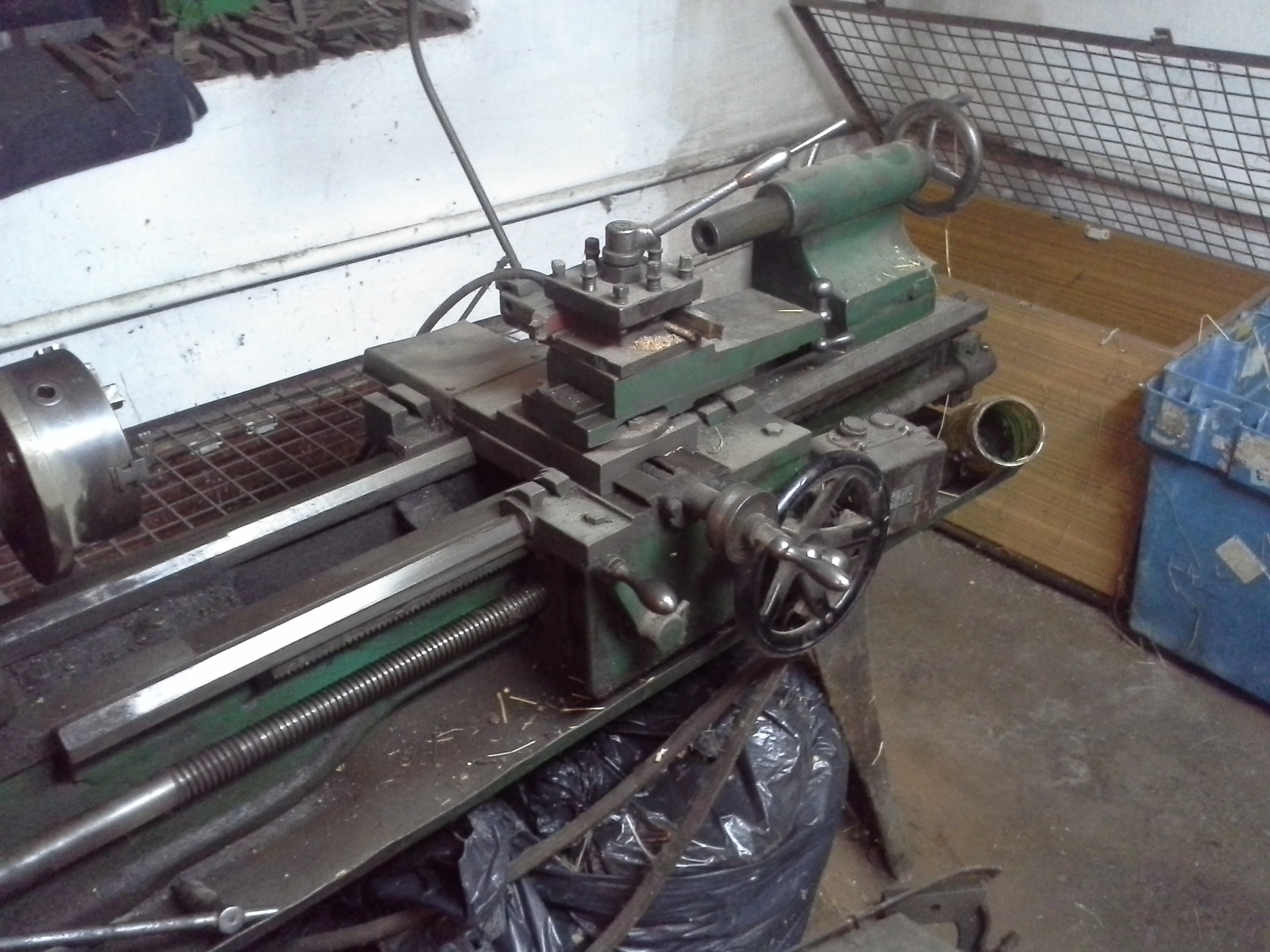

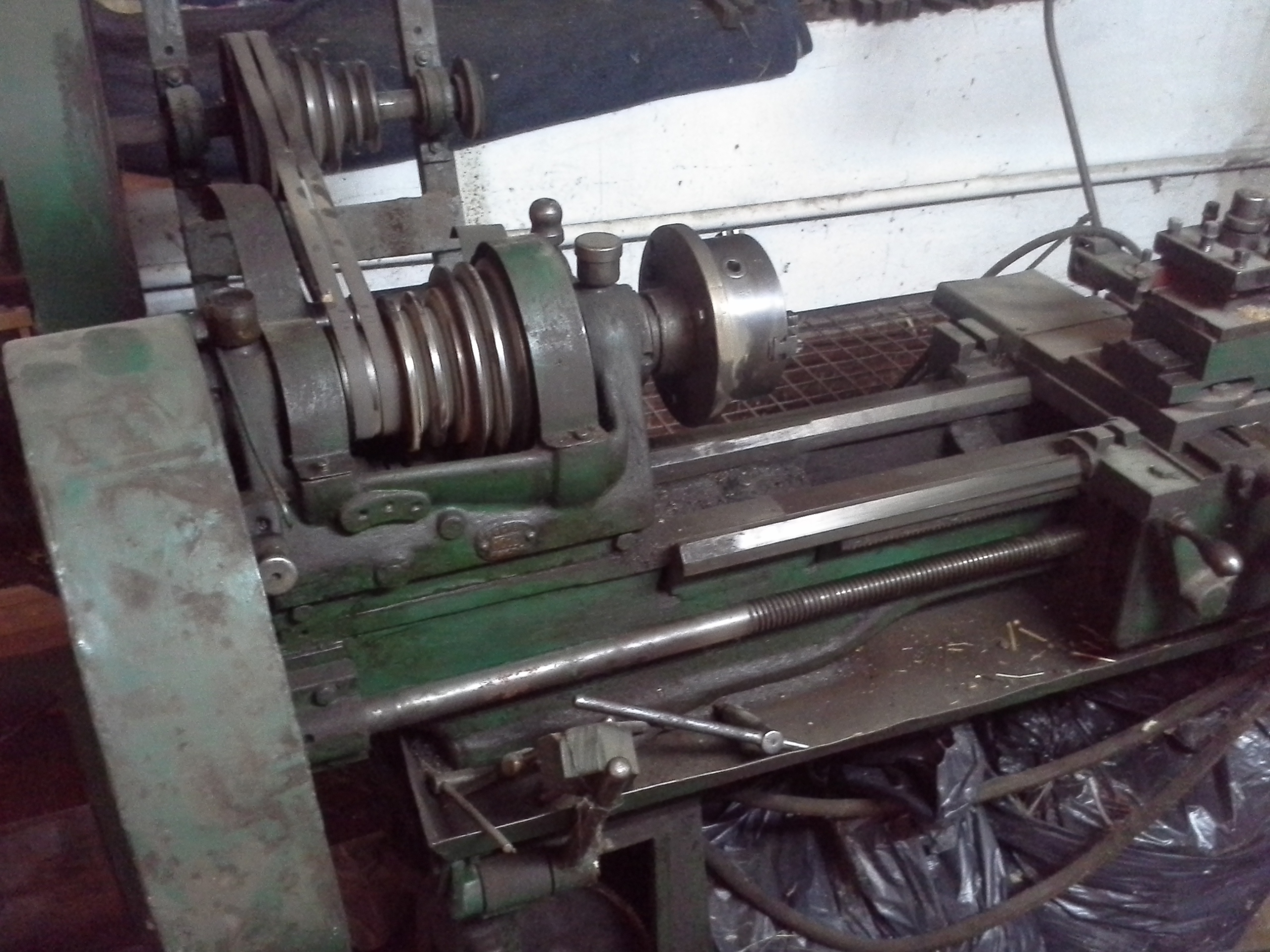

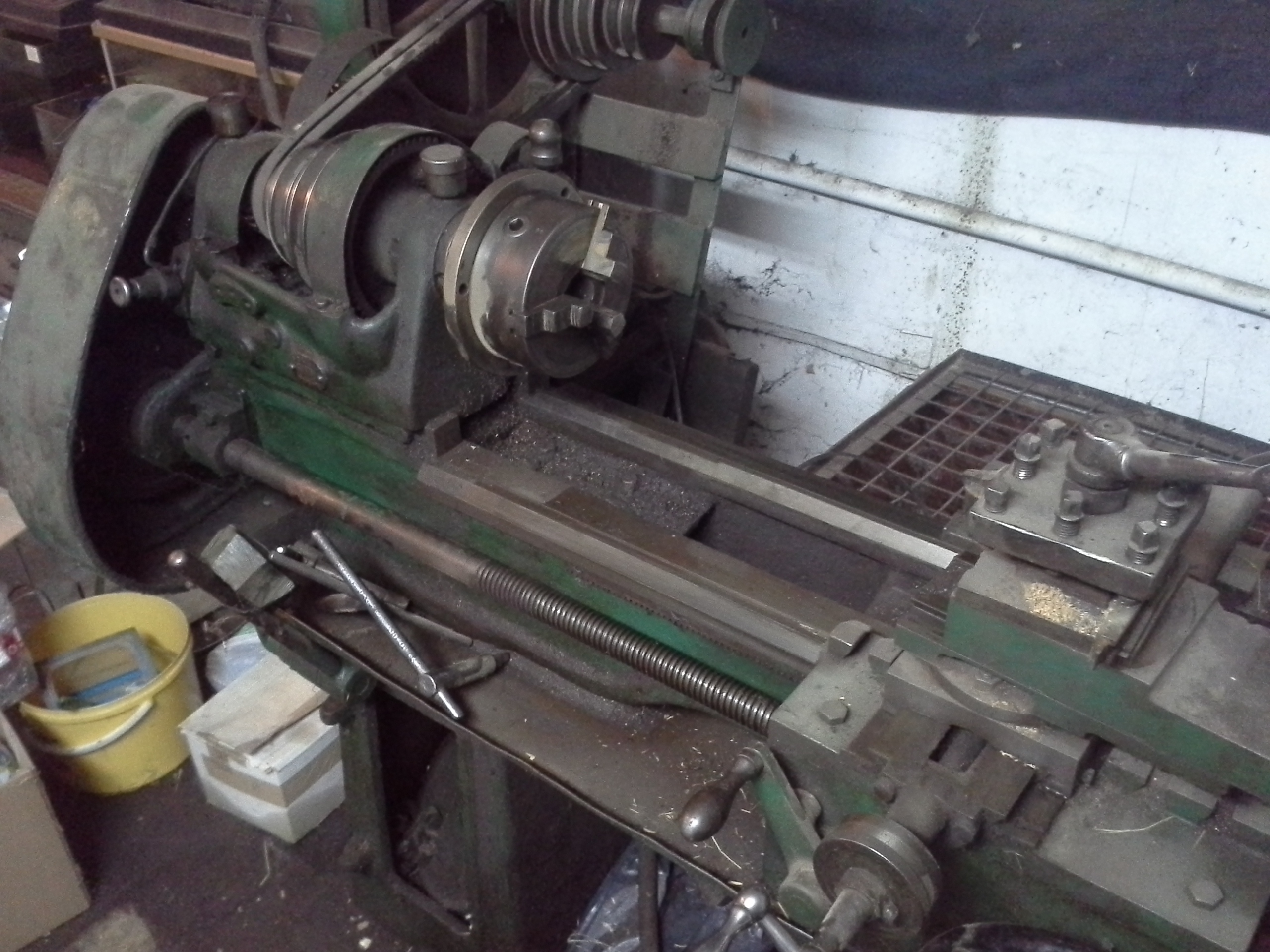

Poszukuje informacji o tokarce którą dziś oglądałem. Nie użytkowana od wielu lat, obecny właściciel nie wie o niej nic, sprzęt został mu po dziadku. Strasznie zabrudzona, jedyna tabliczka jaka na nie jest to okrągła blaszka z napisem "Pracuj 1719" Ktoś się spotkał z taką maszynerią? Nie spodziewałem się cudów od niej, posiada już trochę wyrobione śruby.
Nie miałem okazji jeszcze jej uruchomić za tym podejściem ponieważ coś nie tak było z prądem w pomieszczeniu gdzie stała.
Mam straszny "pociąg" do takich starych maszyn :wink:

Przypomina Cytlinga albo 2-TSB

Z układu pokręteł suportu może wynikać, ze to jakaś anglosaska maszyna.
Jakie ma oznaczenia na podziałkach skal pokręteł? (calowe?)

Z podziałką powiem szczerze że nie odpowiem bo dokładnie się nie przyjrzałem, jutro będą dokładniejsze oględziny bo prąd na warsztacie się pojawił.
Tokarkę potrzebuje bo dorywczych prac przy samochodach, dorobienie tulejki/wałka do prasy hydraulicznej itp żadnych mega dokładnych robót nie będzie to wykonywać.
Nasuwa się pytanie, jak wygląda remont a dokładniej chodzi mi o dorobienie np śruby i nakrętek w stole krzyżowym, śruby już miejscami są wytarte i pojawia się luz.
Nie dałem rady dokładniej sprawdzić, może w takich konstrukcjach występowała jakaś opcja kasowania luzów?

Sprawdź panewki wrzeciona, jak będą wyrobione to naprawa będzie kosztowała dużo kaski, zastanów się czy zakup takiego starocia mam sens ekonomiczny. Śruby pociągowe i nakrętki można kupić gotowce, to nie problem, najciężej dostać np. koła gitary, panewki itp. trzeba dawać dorabiać.

Koła gitary są, choć nie wiem czy wszystkie. Istnieje sposób na sprawdzenie panewek? Oprócz puszczenia jej na obroty?

W tych panewkach jest pewnie regulacja luzu, pytanie czy coś tej regulacji jeszcze zostało, może się okazać że oprócz dorobienia nowych panewek trzeba będzie szlifować wrzeciono.

Jakie 2k? Bez nortona, bez przekładni do gwintowania, bez wałka napędowego czyli gwinty i posuwy ustawiane na gitarze i jeszcze nie wiadomo czy kompletnej. Ja bym tyle nie dał i wolał bym nie kupić a za to upolować jakąś TUS-35. A co do kosztów remontu to za co te drugie 2k? W tej maszynie nie ma nic o takiej wartości, to z kąd by miał się wziąć taki koszt naprawy? Ceny usług ślusarskich?
