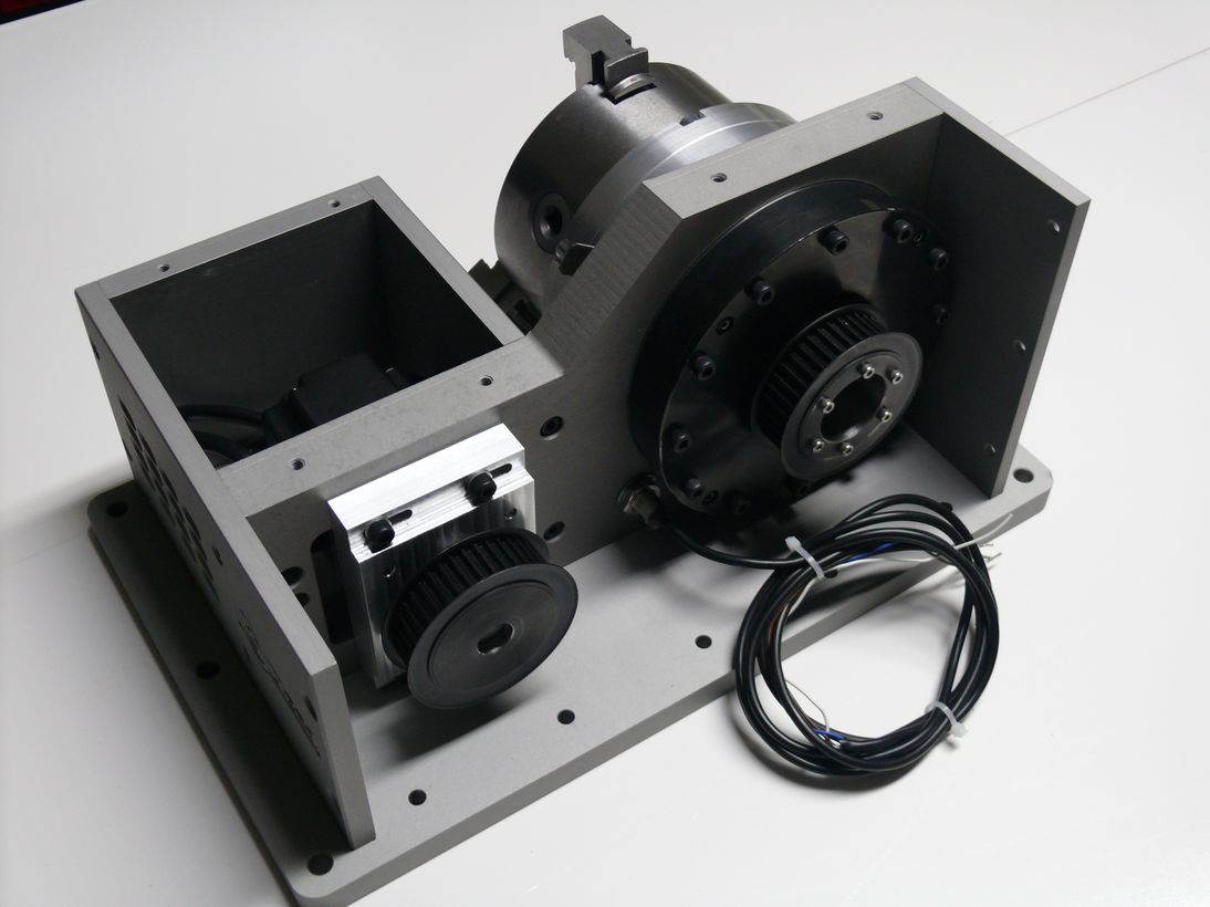

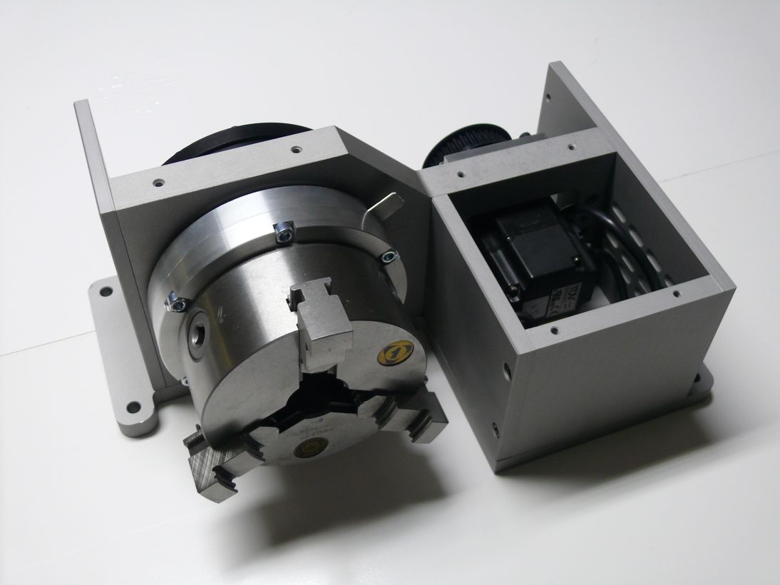

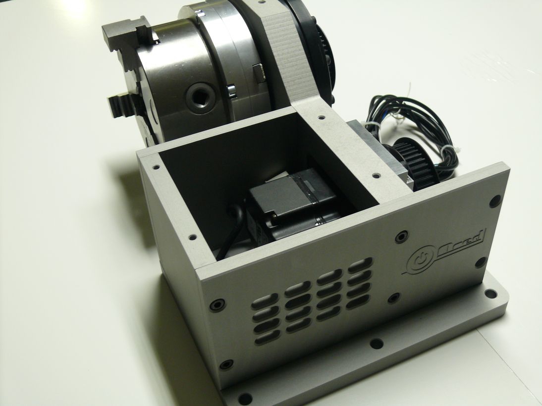

Post napisał: gaspar » 22 maja 2015, 21:30
Dedykowana 4 oś do frezarki.
Backslash - brak
dokładność pozycjonowania do 1' w wartości kątowej.
251mz

Post napisał: 251mz » 23 maja 2015, 12:00
gaspar pisze:Backslash - brak
Dlaczego pokusiłeś się o wrzucenie tam paska zębatego...
Wszystko to niweczy Twoje dokładności...

Post napisał: korba_czow » 23 maja 2015, 12:11
251mz pisze:
Przy przełożeniu rzędu 80 i więcej, aspekt wykorzystania paska jest pomijalny dla tego typu maszyny.
Przy okazji można w prosty sposób znacznie zwiększyć dokładność pozycjonowania - zerowania przy dołożeniu w szereg dodatkowej krańcówki na wał napędu lub od razu "na indeks enkodera" jeżeli jest taka możliwość.

Post napisał: h3nry » 23 maja 2015, 12:18
Kolejna zaleta to przelot wrzeciona, zaleznie od zastosowanej przekładni ;D
Piękna 4-ta ośka !
Tanio, szybko, solidnie !
*Do wyboru 2 opcje.

Post napisał: gaspar » 23 maja 2015, 13:09
251mz pisze:Dlaczego pokusiłeś się o wrzucenie tam paska zębatego...
E tam przy tym przelozeniu to backslashu nie wyłapiesz.
Masz przełożenie na samej przekładni 1:160.
Do tego serwonapęd o rozdzielczości enkodera 10000 imp/rev.
Musisz stosować przekładnię elektroniczną aby zawęzić rozdzielczość, bo sterownik nie wyrobi :)
korba_czow pisze:od razu "na indeks enkodera" jeżeli jest taka możliwość.
Dokładnie tak to jest rozwiązanie, bazowanie na krańcówkę i wycofanie na indeks.
h3nry pisze:Kolejna zaleta to przelot wrzeciona, zaleznie od zastosowanej przekładni
W tym przypadku fi 30mm, ale tak jak kolega zauważył zależnie od zastosowanej przekładni.

Post napisał: 251mz » 23 maja 2015, 13:32
gaspar pisze:E tam przy tym przelozeniu to backslashu nie wyłapiesz.
Problem w tym ,że pasek jest między przekładnią a uchwytem czyli jest ostatni w łańcuchu ;)
Sprawdzisz pod obciążeniem to będziesz wiedział o czym mówię.
Pas jest zawsze trochę "gumowy"
Wolałbym stracić ten przelot który w 4tej osi jest praktycznie niepotrzebny .
Co tu dużo pisać , zobaczymy po testach;)

Post napisał: haloon » 23 maja 2015, 13:49
251mz pisze: ...
Problem w tym ,że pasek jest między przekładnią a uchwytem...
No właśnie nie. Choć liderem nie jestem, to powiem że uchwyt jest bezpośrednio na przekładni.

Post napisał: gaspar » 23 maja 2015, 14:22
251mz pisze:Problem w tym ,że pasek jest między przekładnią a uchwytem czyli jest ostatni w łańcuchu
Jak między przekładnią a uchwytem? On jest pomiędzy silnikiem a przekładnią.
Pomiędzy przekładnią a uchwytem jest tylko generator fali.
Poza tym testy zrobione już dawno na podobnym rozwiązaniu, na ramieniu 100mm zamontowanym w uchwyt i oparciu o niego czujnik zegarowy pozycjonowanie w setkę.
Tak samo przekazanie napędu mam w dużym ploterze na osi skrętnej.
