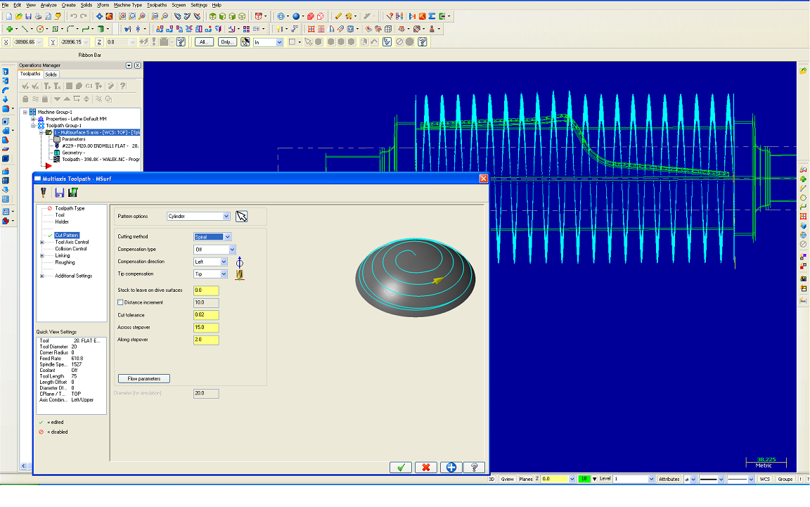

Postanowiłem wykonać obróbkę wałka metodą frezowania tocznego. Korzystam z Mastercama. Do tej obróbki wykorzystałem operację multiaxis -> Msurf.
Potrzebuję żeby narzędzie poruszało się w osi X wraz z obrotem wałka tak aby uzyskać spiralną drogę narzędzia co udało się. Chciałbym też mieć możliwość odsunięcia narzędzia w osi Y o stałą wartość czego nie udało mi się znaleźć.
Drugim problemem, którego nie mogę rozwiązać jest brak działania kompensacji narzędzia przez co ścinany jest kołnierz wału. Na screenie akurat wyłączona jest kompensacja, ale przy włączeniu lewostronnej kompensacji narzędzie porusza się identycznie.
Jeżeli ktoś ma pomysł na rozwiązanie tych problemów to proszę o pomoc.
