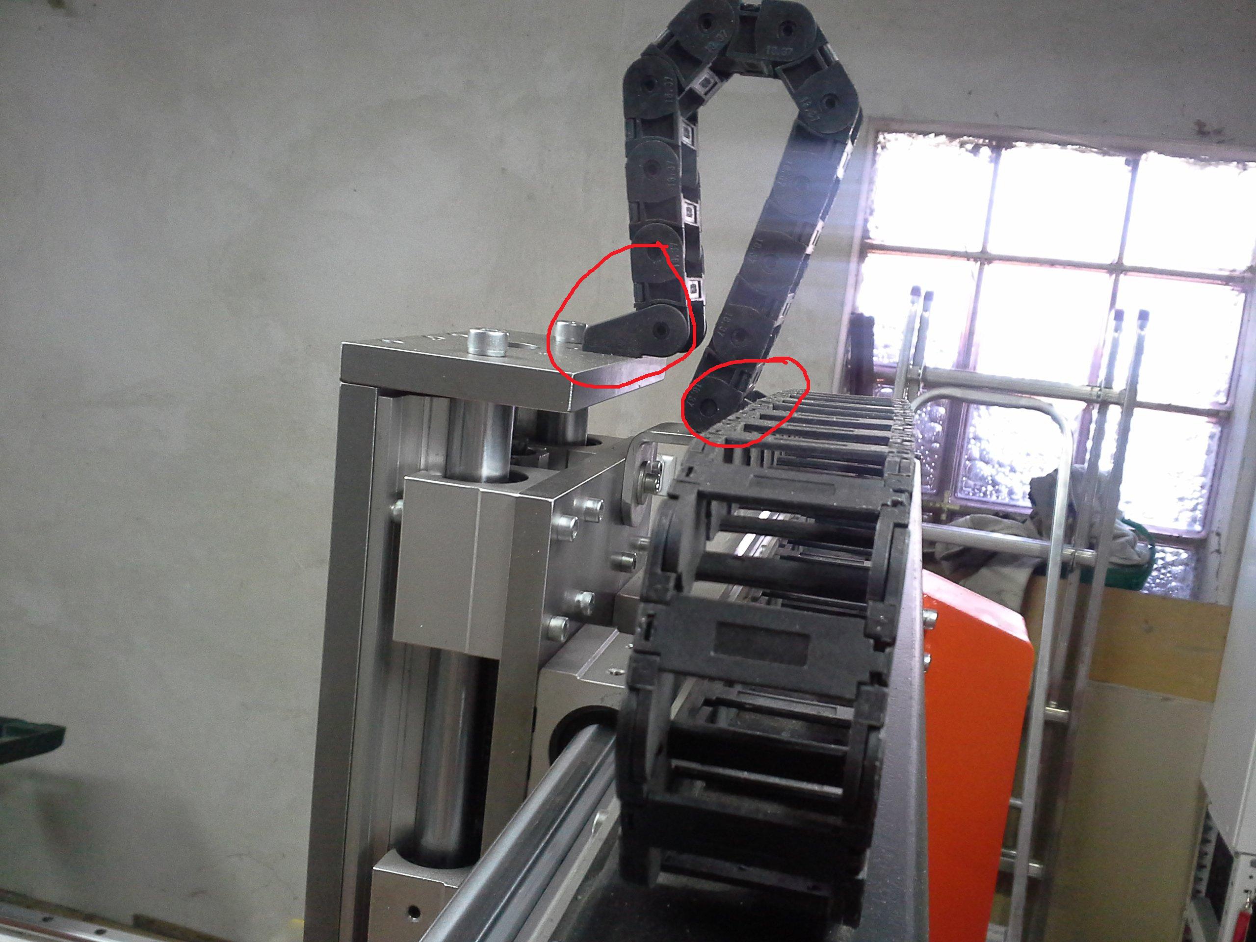

Mechanika niemalże ukończona, pozostało zamontować silnik zetki oraz podokręcać tu i tam. Myślałem co by dać na stół, ale na razie brak pomysłów, na początek chyba sklejka.
Niestety prowadnik nie został zamontowany po myśli, czyli pomiędzy profilami. Nie było już miejsca...

Post napisał: dragon44 » 15 lut 2015, 00:07
A czemu dałeś dwa prowadniki do X-Z? nie dało rady jednego od razu na zetke?

Post napisał: sajgon » 15 lut 2015, 17:00
Jeżeli planujesz założenie mokrego chinola to te miejsca będą koszmarem dla wężyków.
Kable z resztą też nie lubią takich ostrych przegięć.
"dizajn" to se można przy urządzaniu salonu stosować. Przy maszynie ma być bezpieczeństwo, funkcjonalność i niezawodność. No ale jak kto woli :razz:

Dizajn ważna rzecz ale musi być też w miarę zgodnie ze sztuką. Popraw to mocowanie bo Ci żyć nie damy :mrgreen:
Tu masz przykład w miarę poprawnego i eleganckiego za razem prowadzenia "dyzajnerskiego":

Owszem postaram się coś z tym zrobić, chodziło dla mnie o to, że jeżeli zrobi się coś estetycznie to można uderzyć w pierś, zależy od natury człowieka, ja lubię ładne i użyteczne :mrgreen:
