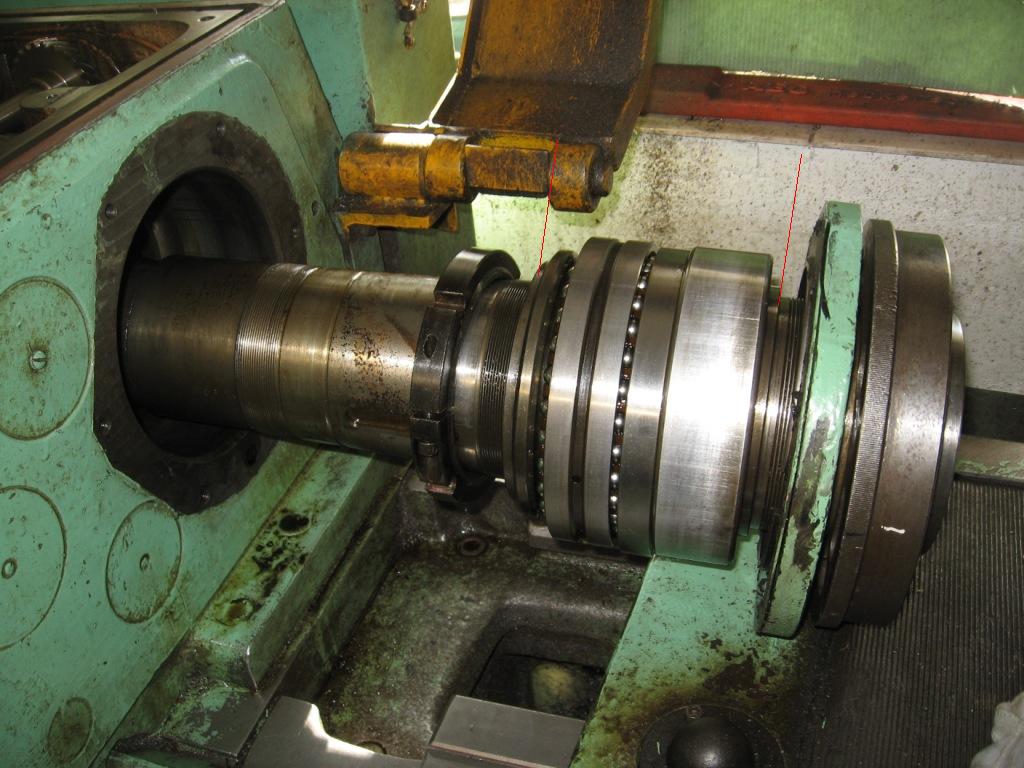

Pośpiech jet wskazany przy łapaniu pcheł. Wrzeciono jest zdemontowane i poszło bez boleśnie. Fotostory załączę jutro bo wiecie dzisiaj walentynki i td.
[ Dodano: 2015-02-14, 20:48 ]
Wyciąganie przez młotkowanie lub za pomocą psełdo ściągacza dla mnie nie ma znaczenia. Wrzeciono wyszło zaskakująco lekko co specjalnie mnie nie cieszy. Nasuwa się pytanie co do poprawności osadzenia w korpusie wrzeciennika, ale młody jestem wiec dziś walentynki a jutro robota.
Pozdrawiam.'
[ Dodano: 2015-02-15, 10:07 ]
Zdjęcie zdemontowanego wrzecionaObrazek

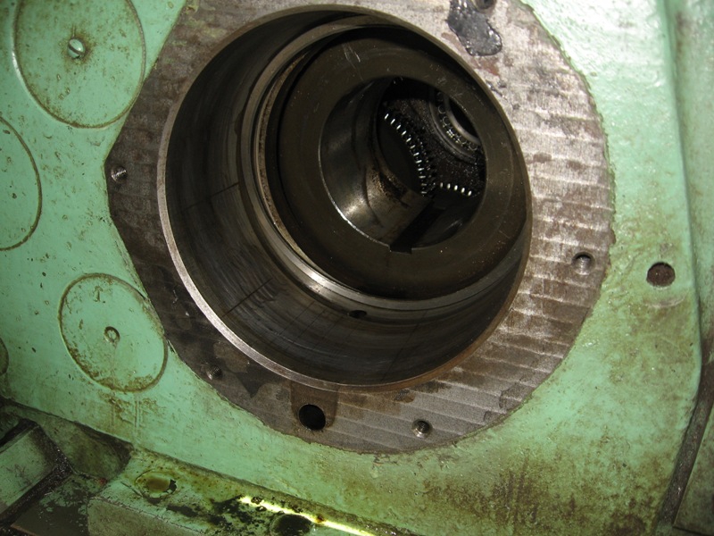

Na powierzchni otworu widać jakieś poziome kreski (rowki) i ślady przycierania (szlifowania). Te rowki są bardzo proste i ręcznie tego raczej nikt nie zrobił. Czy to jakaś forma pasowania?
Łożysk z wrzeciona nie ściągałem jeszcze zająłem się innym defektem.

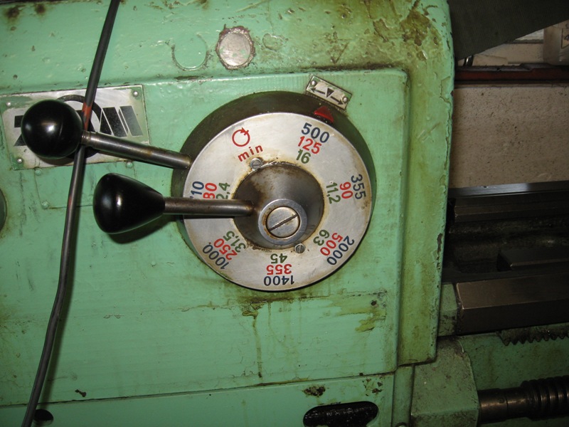

Sprawa dotyczy stuków dochodzących ze skrzyni na jednym z trzech zakresów prędkości oznaczonych kolorem czerwonym, co ilustruje zdjęcie

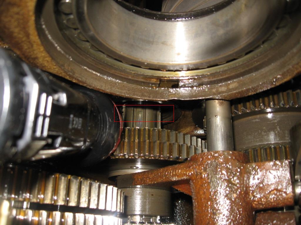

Na dnie skrzyni znalazłem kawałek segera
Przyglądając się poszczególnym elementom skrzyni znalazłem wolny rowek na wałku w sumie nawet dwa rowki.Jeden mało widoczny ale trudno było zrobić tam zdjęcie. W każdym razie jest to ten sam wałek
ObrazekObrazek
Czy te stuki mogłyby być spowodowane brakiem tego segera (jeżeli tam faktycznie ma być) i możliwością np. zbyt dalekiego przemieszczania się kół zębatych osadzonych na tym wałku. Te stuki nasilały się przy odwróconych obrotach np. gwintowanie.

trzeba popatrzyć obracając za koła , zmieniając obroty czy koła dobrze się zazębiają , jeśli jest kanałek , to seger powinien być , trzeba bardzo dokładnie obejrzeć wszystkie koła ,czy nie mają jakiś ubytków

Gniazdo łożyska wrzeciona

Jeżeli uda się załączyć zdjęcie z "gniazdem łożyska" co Panowie sądzicie o tej powierzchni

może dźwignie nie przełączały precyzyjnie i powstawał ten stukot , rysy są dość symetryczne i wyglądają na zrobione maszynowo

Na tych rysach są takie ślady przycierania, szlifowania wygląda to tak jakby ktoś chciał przytępić krawędzie. Jeżeli chodzi o dźwignie to trudno powiedzieć, zastanawiające jest to że działo się to tylko na czerwonym zakresie prędkości obrotowej i bodajże nie na wszystkich "polach". Po przełączeniu np. na niebieski zakres na żadnym z przełożeń stuków nie było. A to o czym Pan pisał wcześniej zmylenie na łańcuszkach można podejrzewać? z drugiej strony jeżeli by było coś pomylone to myślę, że podobny problem występowałby na wszystkich zakresach przełożenia
Jeśli chodzi o rysy to faktycznie są wyraźne i ręcznie tego nikt nie zrobił.
