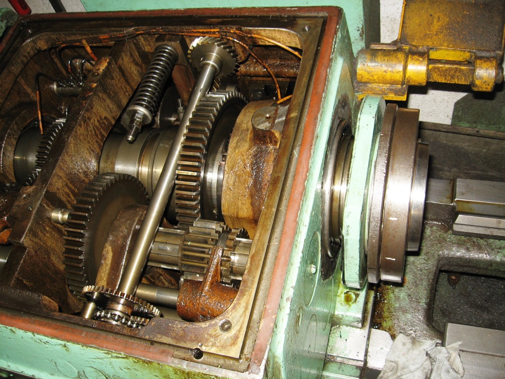

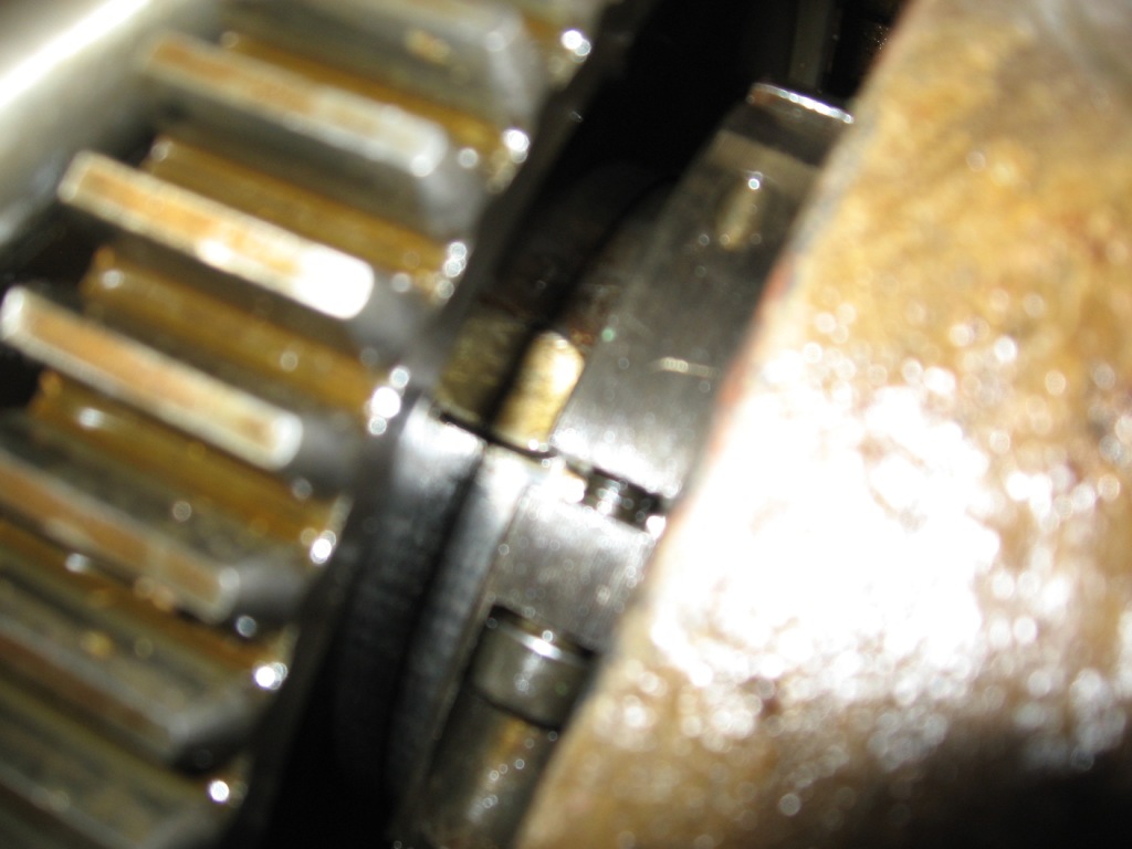

Wrzeciono w końcu ruszyło, chociaż długo stawiało opór. koła zębate i tuleje na wrzecionie są zluzowane. Pojawił się jednak drugi problem, klin z pierwszego koła zębatego doszedł do nakrętki, a nakrętka wnioskuję, że do łożyska oporowego. Sytuację ilustruję na zdjęciu. Pytanie co dalej?

Mógłbyś zrobić zdjęcie z większej odległości aby było widać korpus wrzeciennika
ja kiedyś naprawiałem taką maszynę , ale to było 17 lat temu
czy ona ma zmianę obrotów na łąńcuszkach w środku ?
Czy przypadkiem nie trzeba zdemontować , tego wałka widocznego na zdjęciu

Post napisał: ivangroynz80 » 13 lut 2015, 17:49
Tak ma zmianę prędkości obrotowej na łańcuszku. Nie wiem czy sobie to dobrze wykombinowałem, ale wymyśliłem coś takiego, że zacisnę tą nakrętkę na gwincie i całość wysunie się razem z łożyskiem oporowym.
Po zdemontowaniu tego wałka jeżeli koło poszłoby do tyłu to może udałoby się wyciągnąć klin.
Pytanie czy jest to konieczne, jeżeli nie to wolałbym to zrobić jak opisałem z założona nakrętka

Post napisał: manfix » 13 lut 2015, 18:07
Z tego co pamiętam bez wyjęcia tego wałka nie wyjdzie wrzeciono , koło trzeba zbić w kierunku tyłu wrzeciennika , wyjmiesz klin , i dalej pójdzie bez kłopotów
I teraz właśnie powstanie trudność dla Ciebie przy montażu , można zaznaczyć ułożenie ale to nie wiele da , wystarczy że przestawisz przy montażu o jeden ząb i nie będzie zgadzać się ze skalą na podziałce. Ostrożnie z łańcuszkami , trochę nietypowe

Post napisał: ivangroynz80 » 13 lut 2015, 18:35
Koło "odkleiło" się od wrzeciona i po zdemontowaniu wałka bez problemu da się przesunąć do tylu. Orientacyjnie sprawdzałem, że odległość o jaką się da przesunąć koło po wrzecionie powinna wystarczyć do wyjęcia klina.
Sprawa tego przesunięcia na zębach mam rozumieć, że chodzi o ułożenie jednej zębatki w stosunku do drugiej. Może uda się to tak poznaczyć i unieruchomić żeby nie zmienić ich wzajemnego ułożenia.
Tylne łożysko jest produkcji KOYO Japan, raczej nie sądzę żeby w tych maszynach fabrycznie były montowane takie łożyska. Niejednokrotnie montowałem łożyska tego producenta w innych sprzętach i złego słowa nie mogę o nich powiedzieć, a o możliwość fabrycznego montażu tych łożysk pytam dlatego, że miałbym odpowiedź czy ktoś już przy tym grzebał.

Post napisał: ivangroynz80 » 13 lut 2015, 19:45
manfix
Po dokładnym przyglądnięciu się tej konstrukcji muszę stwierdzić, że zdemontowanie wałka nie wiele pomoże. Koło zębate przesunie się nieznacznie po wrzecionie ponieważ po obu stronach dostawi do korpusu skrzyni i dalej nie będzie można wyciągnąć klina.
Zostaje do rozważenia możliwość demontażu w sposób jak opisałem wcześniej ze zluzowaną i ponownie zaciśniętą nakrętką na wrzecionie. Mam tylko obawy żeby nie uszkodzić gwintu.
