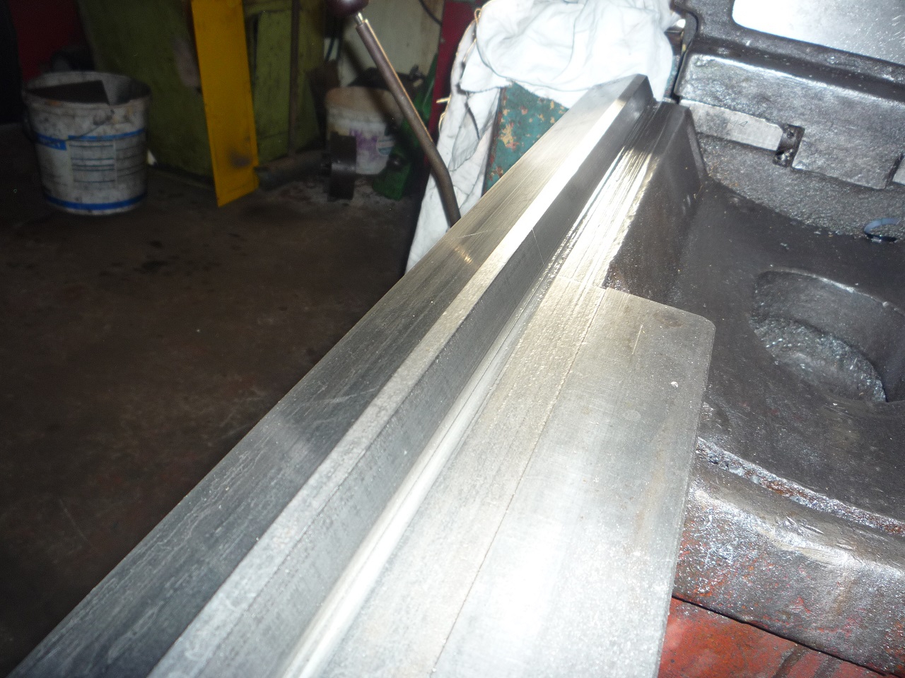

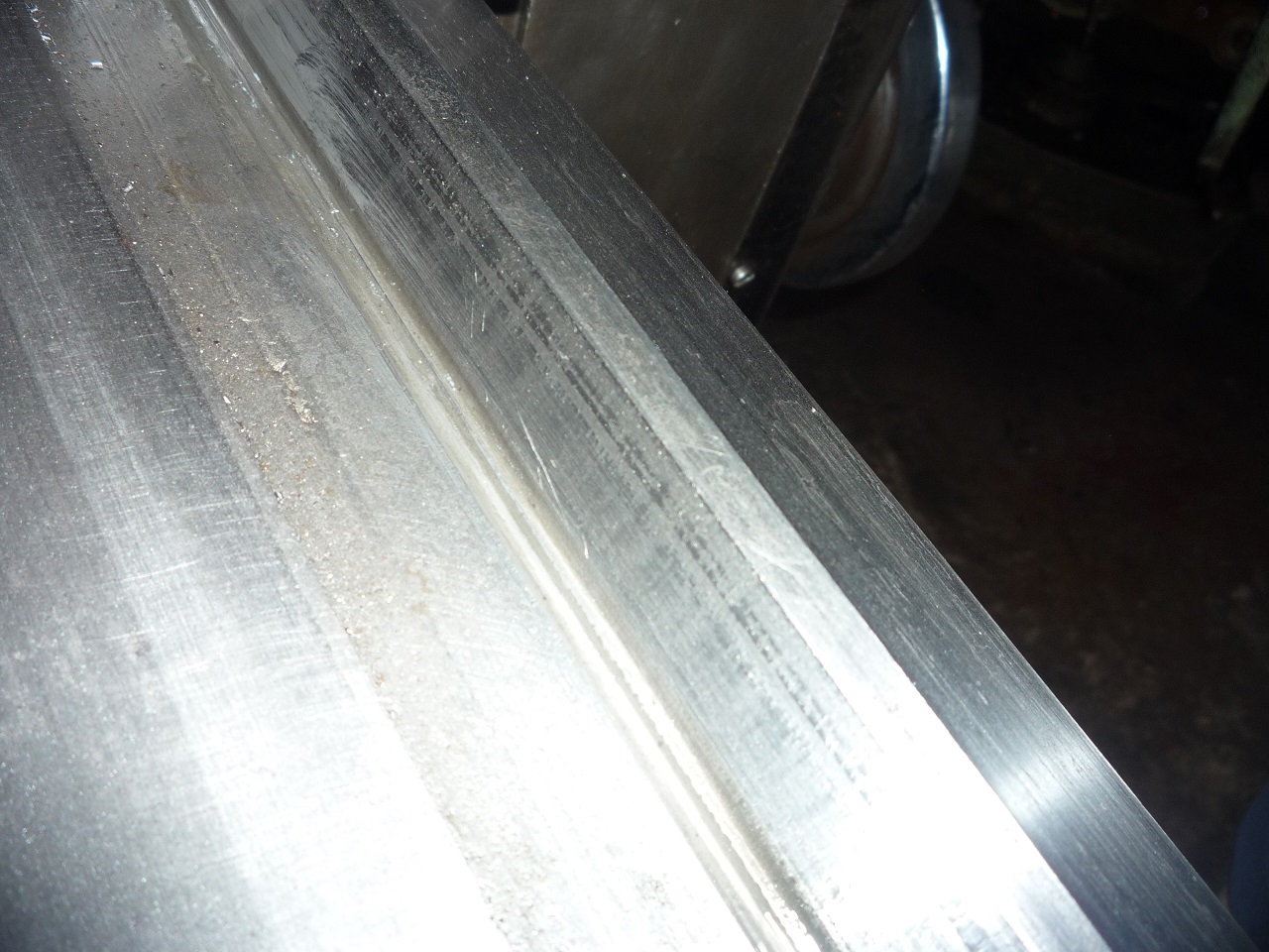

Witam Panowie zamieszczam zdjecia jak wyglada po tym zabiegu , przed szlifowaniem pod uchwytem miałem wytarcie 0.9 mm na długosci 40 cm dojezdzałem suportem do polowy i dalej musiał bym użyć metrowej rury zeby korba pokrecic , tak jak juz wczesniej napisałem pod filmem w samym uchwycie uzyskałem 00.2 na długosci 20 cm a uchwyt koń 00,4 na długosci metra ten stożek jest równy po całości nie toczy baryłek jak kolega wczesniej zauważył , na poczatku zrobiłem wózek który jezdził po prowadnicach konia zamontowałem czujnik i sprawdziłem krzywizne 70 cm od konca łoza czujnik pokazywał zero jak jechałem w strone uchwytu od 2/3 łoza zegar spadał pokazywał zagłebienie wiadoma sprawa po szlifowaniu tez zamontowałem czujnik zzzegar troche skakał ale nie tak tragicznie wiec postanowiłem nic wiecej nie robić , skłoniły mnie do tego dwie rzeczy pierwsza cena za szlif a ja nie robię np. wrzecion wytaczarek przenosnych zeby miec dokładność 00.00 której nawet na nowej maszynie na długosci 1,5 metra nie uzyska bo wystepuja ugiecia materiału musi byc potrzymka ruchoma , Mnie satysfakcjonuje to co mi sie udało a może komuś sie taka metoda spodoba i ja wykorzysta, druga zecz jaka mnie przekonała do tego to że jak mi nie wyjdzie to i tak maszyna musi isc do szlifu . Pozdrawiam Obrazek
