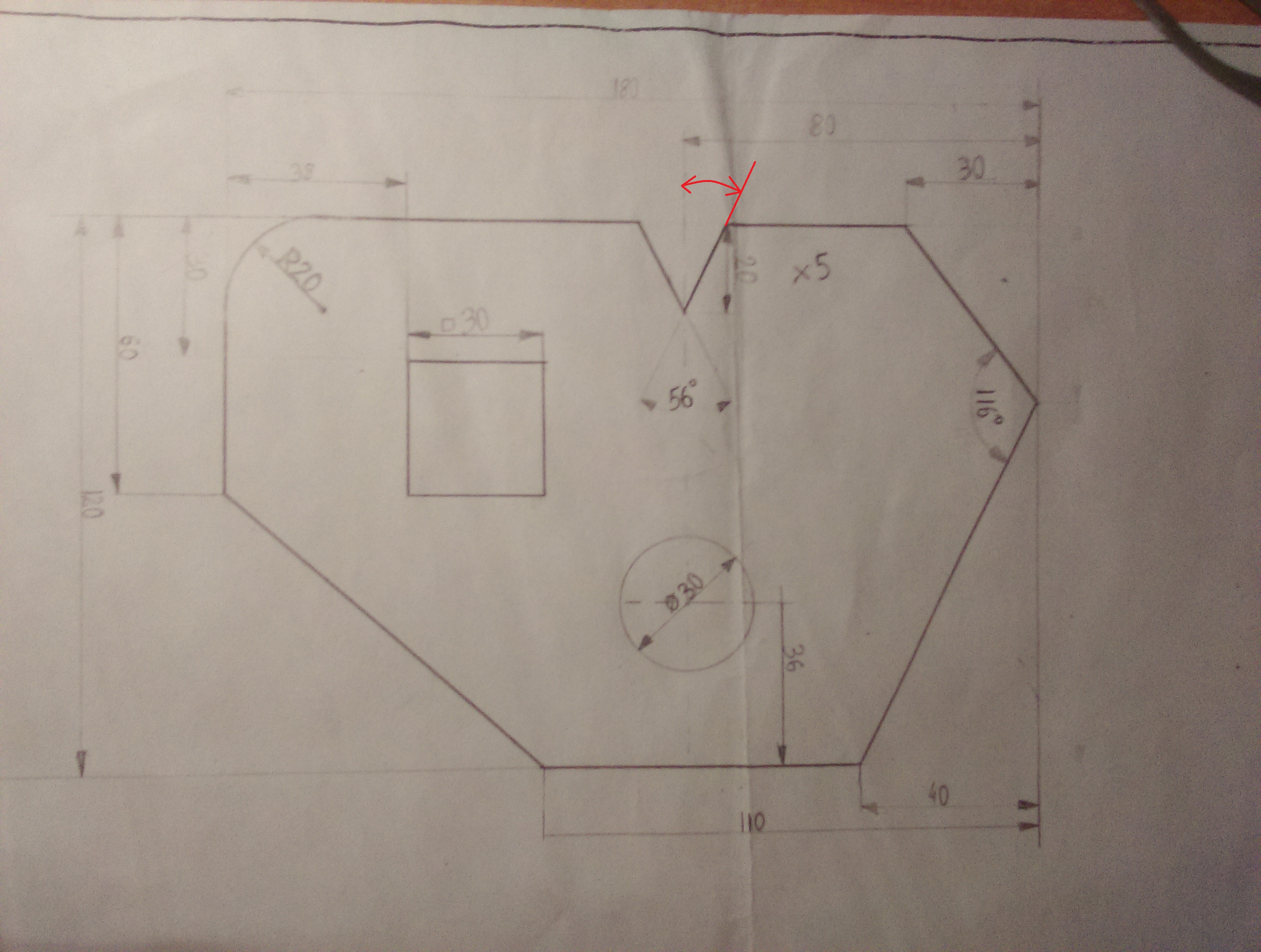

Jeszcze jest potrzebny ten kąt co zaznaczyłem. Ogólnie z doświadczenia wiem, że niektórzy wykładowcy wymagają podania wartości tego kąta czyli tutaj 28 stopni i tego 56 stopni a niektórym wystarczy ten 56 stopni.

vwaudi pisze:Jeszcze jest potrzebny ten kąt co zaznaczyłem.
Genaralnie lepiej podawać wymiary liniowe a nie kąty.
Kąty są trudne do pomiarów, trasowania i wykonania a szczegolnie takie 116° i 56° z uwagi na brak wzorców/wzorników takich kątów.
Kąty podaje się tylko wtedy, kiety to jest niezbędnie z uwagi na współpracę części itp,
a już napewno nie połówkowe kąty odmierzane od "powietrza"!
Brak drugiego wymiaru środka koła Φ30 i kwadratu 30.

peritus pisze:Brak drugiego wymiaru środka koła Φ30 i kwadratu 30.
są obydwa słabo widać kwadrat 30 i 38 koło 80 i 36
vwaudi pisze: niektórzy wykładowcy wymagają podania wartości tego kąta czyli tutaj 28 stopni i tego 56 stopni
rysunek wtedy jest przewymiarowany a to zwykle jest nietolerowane (dla tego też nie nie zamyka się łańcucha wymiarowego)
