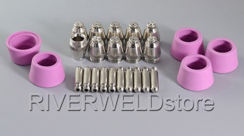

materiały eksploatacyjne masz takie
czy takie
czy takie
