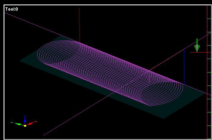

Tak siedze na symulatorze i widze że do kieszeni to ten sposób jest jednak szybszy.
I tu bym mial malą prośbe o wygenerowanie kodu na jakiś prostą kieszen typu prostokąt czy elipsa. Moze by się dalo podejrzeć jak to jest robione w Camie i przygotować subiki >

Post napisał: gaspar » 12 gru 2014, 14:20
Poniżej kod dla Macha na ścieżkę z ostatniego filmu.
Niestety nie jest to ścieżka na kieszeń, ale kolejna z palca napisana.
Jest lepsza od poprzedniej, gdyż powrót jest po łuku krótszym niż połowa okręgu.
Kod: Zaznacz cały
#100=0
N001 G21
N003 S20000
N004 M3
N005 G0 Z5
M98 P100 L50
(L - to liczba powtórzeń)
N010 G0 Z5
N011 M5
M30
O100
N006 G0 X20 Y#100
N007 G1 Z-15 F10000
N008 G3 X0 Y#100 I-10 J0 F10000
N008 G3 X20 Y[#100+1] I10 J10 F10000
#100=[#100+1]
(jeśli chcemy przybrać więcej lub mniej od 1 milimetra to należy zmienić wartość [#100+[b]1[/b]])
M99
