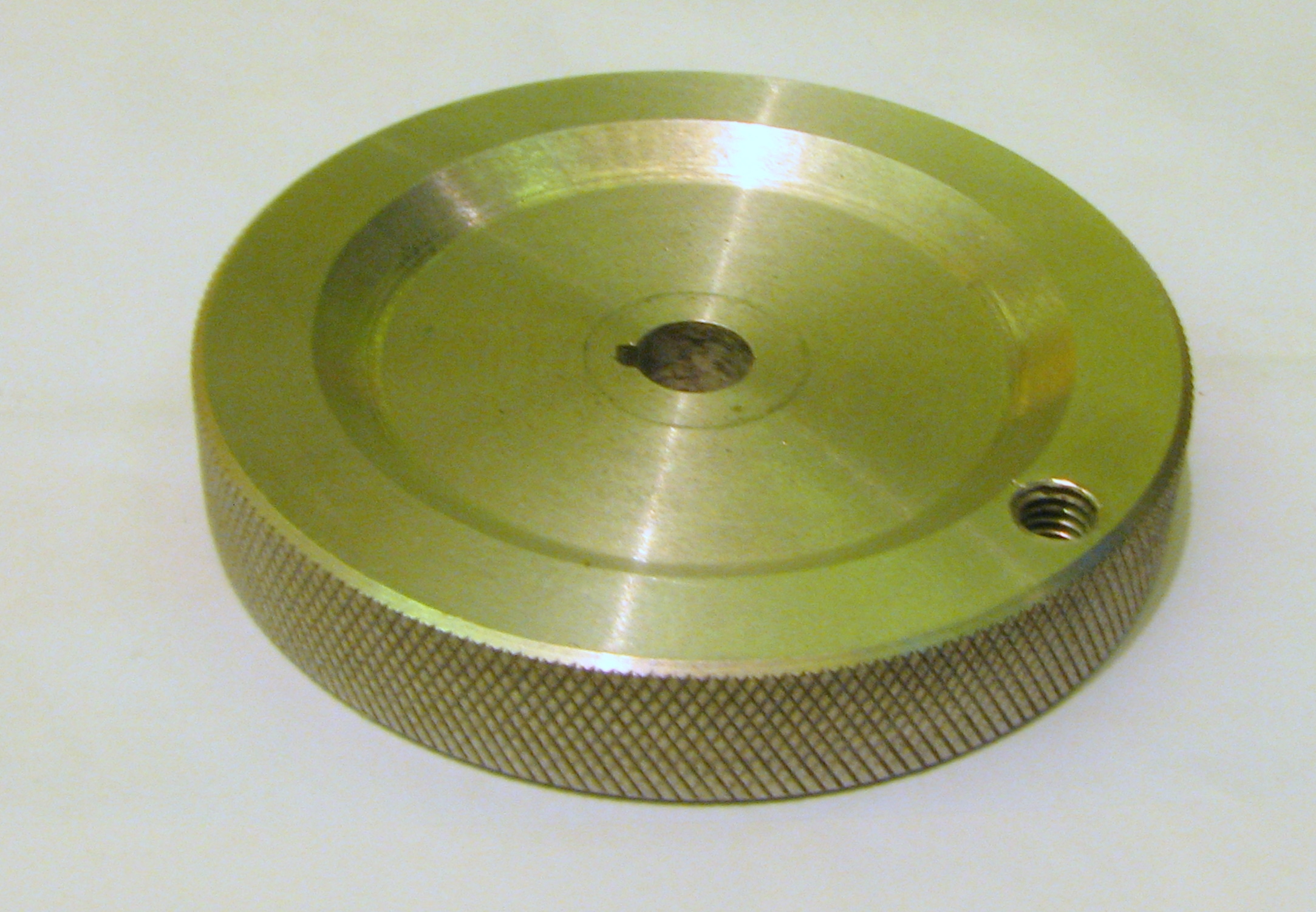

Post napisał: RomanJ4 » 21 lis 2014, 01:12
Ten po prawej. Po lewej nałożyły się na siebie dwa wzory. Drobnych wzorów nie ma co za mocno dociskać. No, ewentualnie ten po prawej jeszcze leciutko, ale nie za mocno.

Post napisał: rynio_di » 21 lis 2014, 12:17
Ja na tym wzorku z prawej widzę jeszcze inny błąd, wadę . Jedna z rolek ,moletek nie dociskała do materiału równomiernie z drugą i widać niedociśnięty wzorek.

Post napisał: rc36 » 25 lis 2014, 20:48
Jak będę miał dzisiaj czas to przerobie to radełko, bo są za krótkie dźwignie i geometria jest koślawa.******************************************************************************************
Radełko przerobione, zrobiłem dzisiaj wzorek na pokrętle i wyszedł by idealnie gdyby nie to, że nie mogłem wyjechać rolkami poza materiał bo uchwyt przeszkadzał :cry: Na żywo prawie nie widać, że krawędź wzorka jest trochę niedorobiona więc zostawiam tak jak jest.

Post napisał: RomanJ4 » 25 lis 2014, 20:58
No i pięknie.
