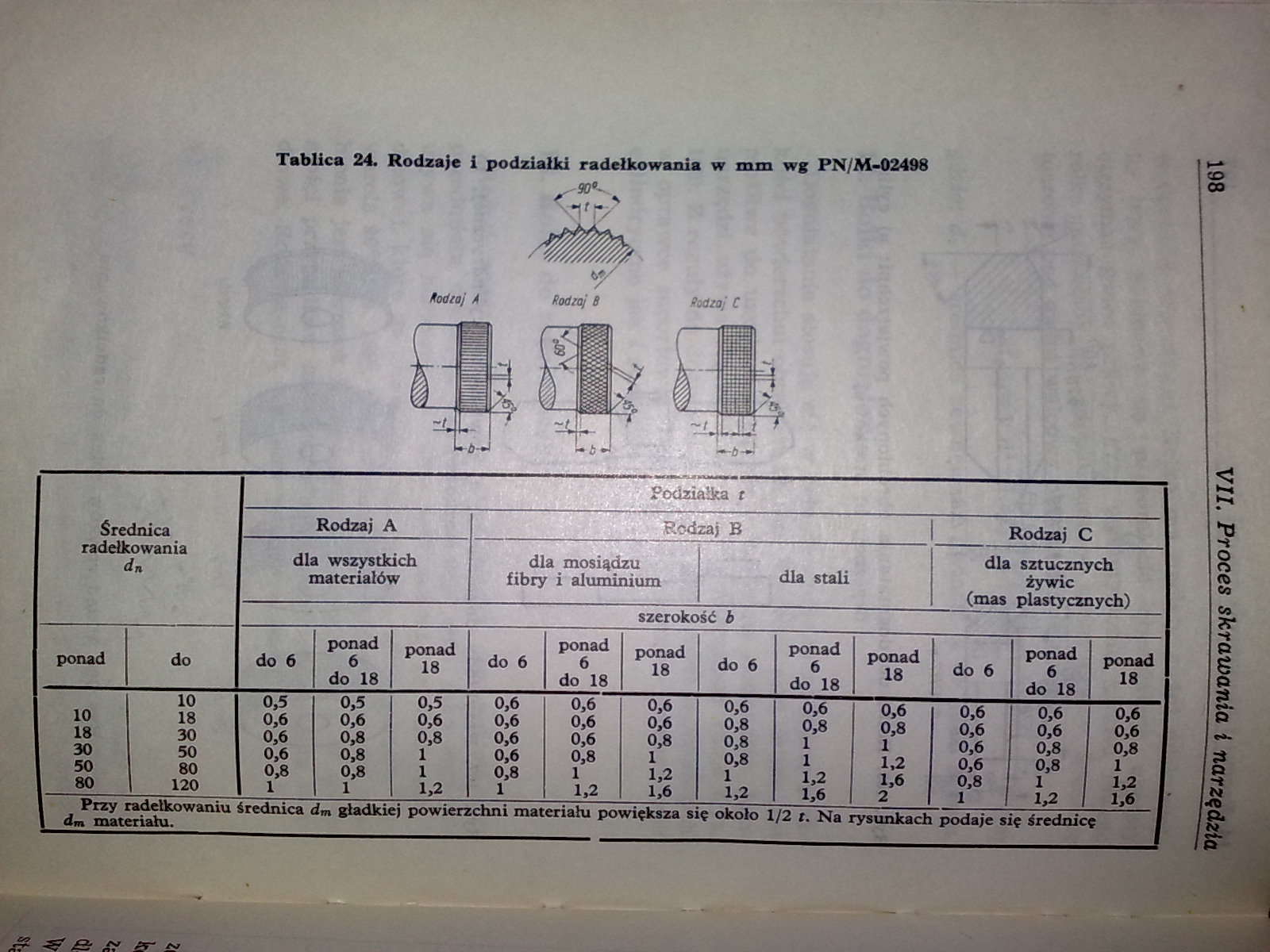

Post napisał: rdarek » 17 lis 2014, 11:15
pioterek pisze:
rdarek pisze:...zgodnie z poradnikiem Karola Dudika s.468 [/URL]
A gdy poradnik ma 388 stron z 1973r.? Na końcu działu VII. Proces skrawania i narzędzia 13. Rolki do radełkowania str. 196-ta i tabela 24. na 198-mej stronie. Ale wiele tego tu nie ma.
To żeś mi kolego klina zabił bo książeczka którą dysponuje jest właśnie z 1973r. wydanie VII - WNT Warszawa.
Wychodzi na to że drukowały je różne wydawnictwa ;) ale na tych kilku stronach jest wszystko co najważniejsze :grin:

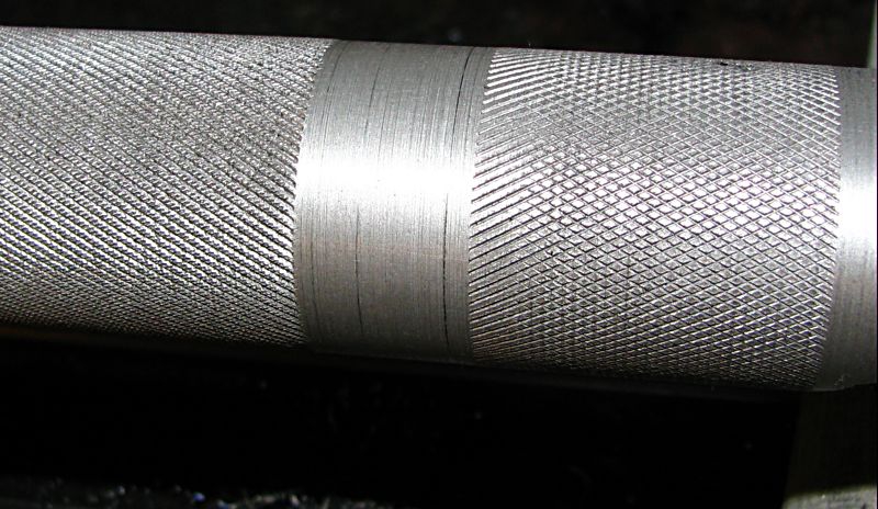

Post napisał: rc36 » 20 lis 2014, 23:02
Mimo że radełko jeszcze nie jest całkiem gotowe bo muszę je przerobić, to zrobiłem dzisiaj próbę która wypadła całkiem obiecująco. Po prawej stronie zdjęcia jest fragment zrobiony z mniejszym dociskiem rolek a z lewej strony bardziej docisnąłem śrubę, który fragment tego wałka jest bardziej poprawny?
