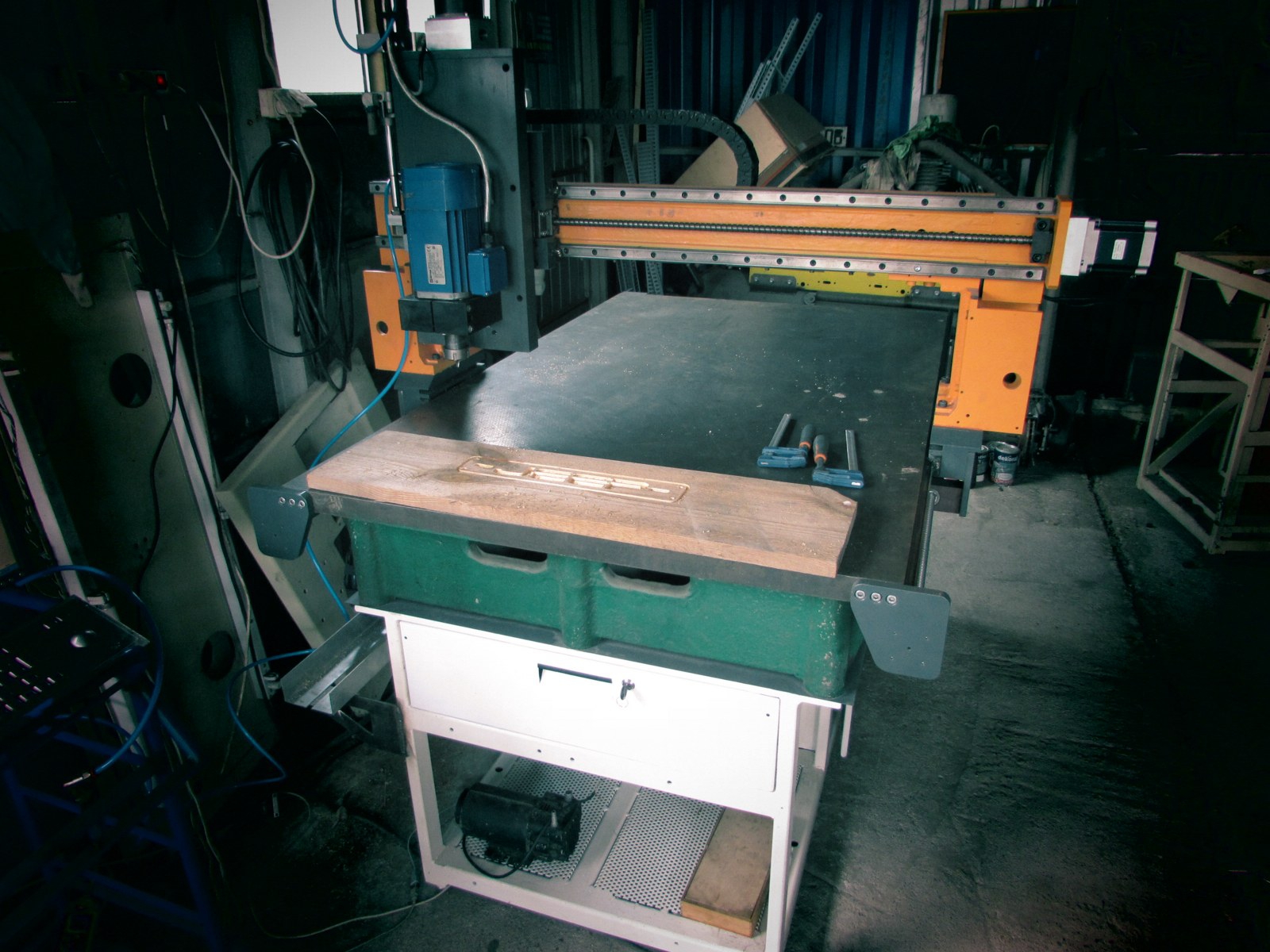

Maszyna odpalona tak na pałę, bez ustawienia geometrii, bez odciążenia pneumatycznego osi Z, bez kompletu osłon i w ogóle jeszcze partyzantka. A że w końcu kupiłem trochę lepszy aparat to postanowiłem coś nagrać i Wam koledzy puścić. Endżoj

Serwa może ale nie koniecznie i na pewno nie teraz. Już wystarczy głodowania żeby tylko maszynę zbudować. Koniec kurde inwestowania. Miała kosztować 6 000.... dzisiaj podliczyłem i wyszło 10 000 zł twardej gotówki nie licząc setek swoich godzin spędzonych przy budowie.
Teraz czas na darmowe fanty czyli co znajdę to zamontuję. Wygrzebałem sobie butlę ze złomowiska po jakimś czynniku chłodniczym i do tego elektrozawór trzystanowy 5/2 czy jak się on tam nazywa. Poskładałem na krótko i działa miodnie. Będzie służyło do napełniania i upuszczania ciśnienia ze zbiornika wyrównawczego dla pneumatycznego odciążenia osi Z. Groźnie brzmi ale zestaw jest łatwy w instalacji i obsłudze. Wszystko będzie na guziczki z pulpitu uruchamiane. Pssssssssst.... więcej...pssssst mniej ciśnienia...... Jeszcze zegar zamontuje żeby wiedzieć jakie jest ciśnienie na siłowniku i sprawdzę przy jakim ciśnieniu jest równowaga.
Łączny koszt tych elementów na odciążenie osi to jakieś 50 zł. Oczywiście ceny ze złomowiska i stamtąd też szpeje pochodzą.

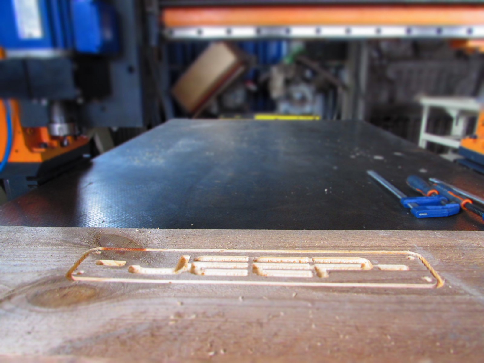

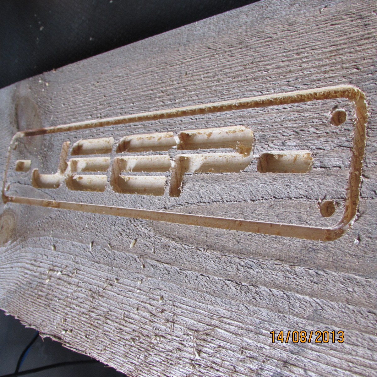

No i focie na koniec....
Zieniu, właśnie dałem Ci 100-nego pomagaska. 200 pomagasów życzę
