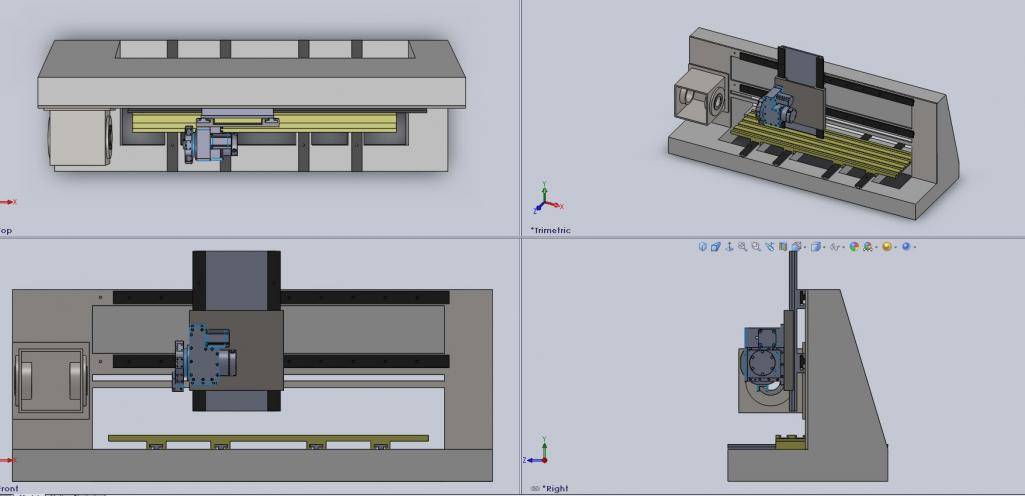

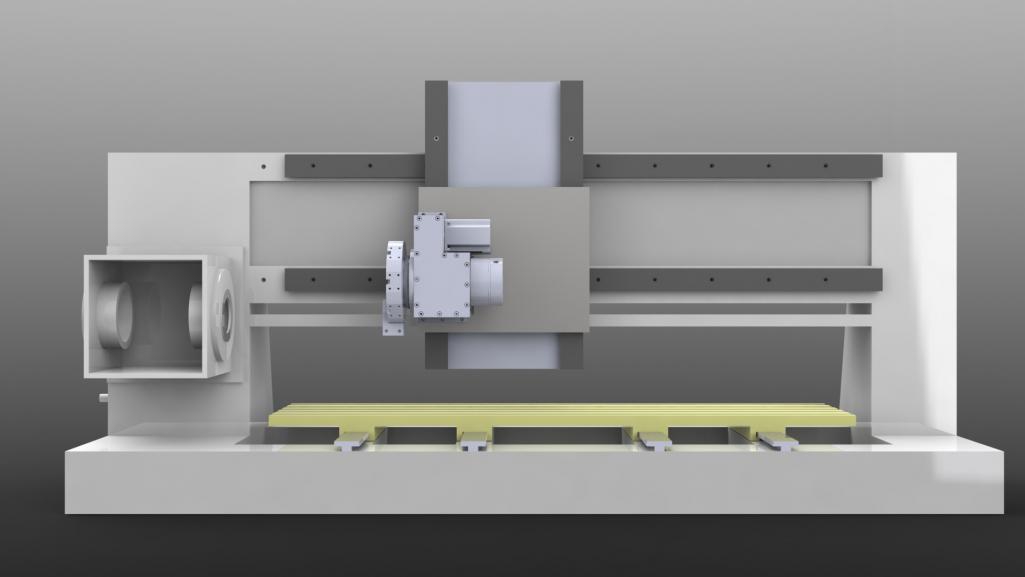

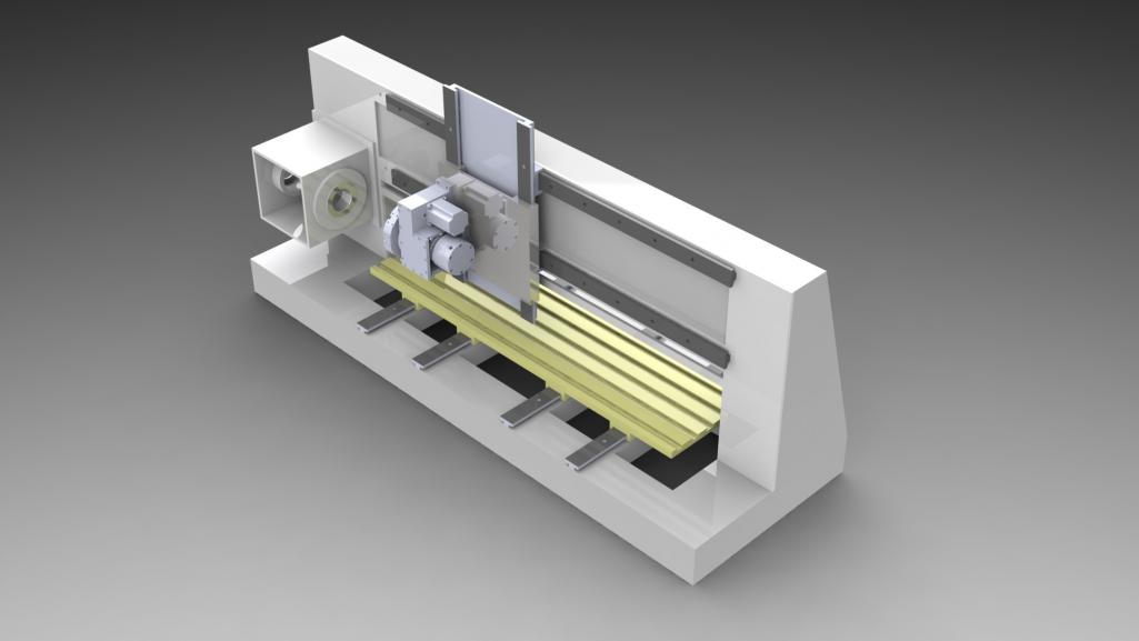

A może coś w tym kształcie ?
Obrazek Obrazek
- łatwo utrzymać czystość,
- na dole może być wanienka na wiórki lub .... ruchomy stół.
Wtedy powstaje opcja - frezarka.
:wink:

Fajne. Zastanawiałem się nad pionowym układem, bo przy długim suporcie zajmuje najmniej miejsca, ale nie mogłem sobie za bardzo wyobrazić. Tylko jak patrzę to znowu przychodzą mi na myśl profile :mrgreen: . W każdym razie bez solidnej osłony ani rusz.
Podoba mi się wciąż ta dopracowana, ukośna z cnczone, masa wychodzi tam ponoć ok. 150-200kg, w sam raz na stołową tokareczkę, tylko koszty zrobienia ramy...
Pytanie do praktyków: jeśli detal wyłamuje się z uchwytu, to kiedy najczęściej leci w kierunku operatora - w układzie klasycznym czy odwrotnym ?

witam.
poleci jak się zdarzy - niestety.
ale dlaczego zakładasz że detale będą latały co chwilę ?
raczej rzadkość - przy prawidłowej technologi .
no i ta z linku ( z łodzi ) to chyba najlepsze co może być.
mała - a że ciężka to świetnie.
nie licz na to że pospawasz profile ( o ściąganiu spawów , itp nie mówiąc ) i ud się uzyskać sztywność i dobrą geometrię.
oczywiście się da - ale nie ominie wyzażanie , frezowanie , itp.
pozdrawiam.
