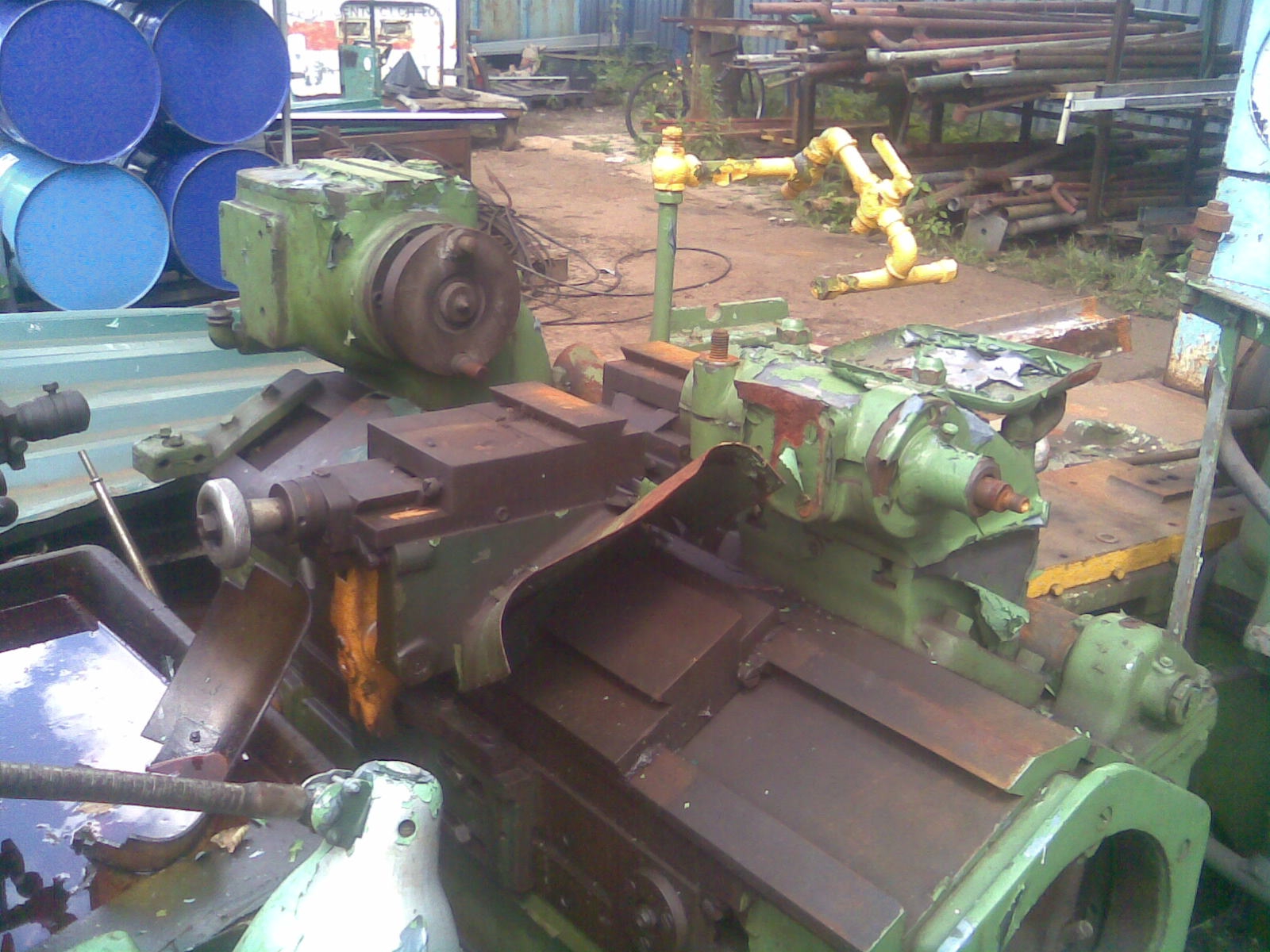

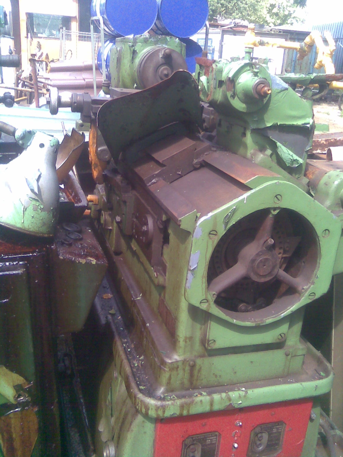

Szpinakowa w Łodzi. Za tydzień wywożą - 2zł/kg około 400kg.Wszystkie powierzchnie bez uszkodzeń, stłuczeń czy dziur po młotku, narożniki prowadnic całe. Lekkie skrobnięcie brudu - gruba warstwa- ujawnia fabryczną drapankę - nie wiem jak to się nazywa mozerato.... coś takiego jakby łuska na powierzchni
Długość całkowita około 80 cm

Ech, ta z olx w miarę niezła do przeróbki - szkoda że wcześniej nie widziałem bo ma przelot 30. Z Łodzi to już za duża dla mnie bestia. Potrzebuję czegoś tak trochę stołowego.
Tak coś mnie tknęło, poszukałem i wynalazłem coś takiego: http://allegro.pl/show_item.php?item=4371233342 niedrogie, a po wymieszaniu ze spoiwem niejednemu może się do lekkiej maszynki przydać bardziej niż piasek
Miki, nie ma u Ciebie na złomie czegoś trochę mniejszego kalibru ? Tak w okolicach 1000x400x???? żeby można z tego stół pod prowadnice i wrzeciono zrobić ?
Chociaż to puc, to trochę boję się spawać - a nuż się trochę zwichruje na łożyskach ? Prościej byłoby obciąć kątówką wąsy i wrzucić jak wrzeciono w jakąś skrzynkę
