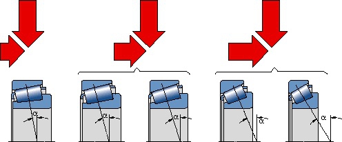

Jesli chcesz miec pewne polaczenie, faktycznie plynnie sie obracac ( o to chyba Ci chodzi skoro tak koncypujes te teflony i mosiadże ) i trwac dluzej niz kilka godzin pracy to uzyj poprostu dwoch lozysk skosnych , stozkowych, jedno w jedna strone drugue w przeciwna , nawzajem sie kontrujace. Proste skuteczne rozwiazanie i tanie. Jedyne zostaje wytoczyc walek do srodka i obudowe. I tak juz masz toczenie do tego "rozwiazania " z teflonem.

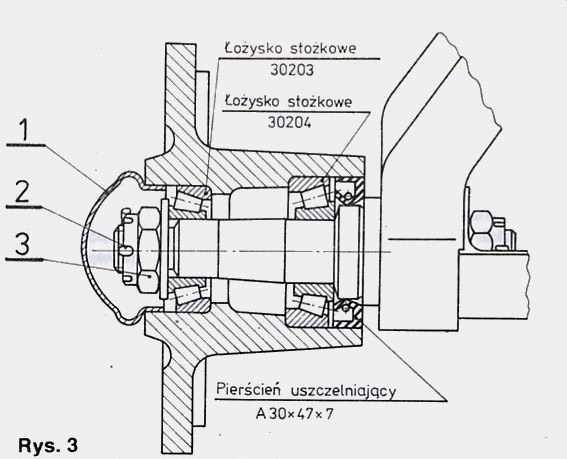

Nie wiemy tu w zasadzie nic o obciążeniach jakie ma przenosić ten element. Czy będzie to tylko moment obrotowy, czy do tego będzie jakaś siła promieniowa/ osiowa. Bo jeżeli ma tam być dodatkowo jakaś większa siła osiowa powodująca ściskanie tej podkładki teflonowej to nie będzie to zbyt szczęśliwe rozwiązanie w ruchu obrotowym tych dwóch elementów. Dodatkowo jeśli ma to pracować intensywnie, to tak jak pisali inni lepiej dać łożyska toczne, a według mnie najlepiej stożkowe. Przenoszą spore siły promieniowe i w znacznym stopniu też osiowe (zależnie od kąta pochylenia wałeczków).
Dodatkową zaletą będzie możliwość wykasowania nakrętką luzu do zera.
Prostym przykładem może być piasta samochodowa:
Tym sposobem będzie miał kolega trwałe, bezluzowe łożyskowanie zdolne do przeniesienia sporych obciążeń (pod warunkiem że nie będą to najtańsze chińskie łożyska z gównolitu

Odnośnie łożysk tocznych - na stożkowe nie mam miejsca, chyba, że można gdzieś łatwo dostać łożyska stożkowe na wał o średnicy poniżej 15mm? Na łożyska sterów (rowerowe) również miejsca brak.
Przeguby takie jak w końcówkach drążków kierowniczych - odpada, zależy mi na tym, aby te połączenia pracowały w jednej płaszczyźnie.
Pozostanę ostatecznie przy takim rozwiązaniu - myślę, że powinno być w porządku.
