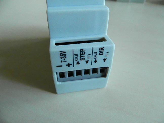

Czy znajdzie się chętny kto przetestuje to ustrojstwo?
Wymagania stawiane z mojej strony: nie wrzucaj na dno szuflady, mile widziany filmik z pracy Twojej zetki.
u mnie w testach wypadają wyśmienicie :).

jak zwykle urządzenie powstało przed instrukcją - ale w pierwszym poście jest jak to działa:
- jak niema wykrytego łuku tnącego to urządzenie przepuszcza sygnały step/dir pochodzące z systemu cnc, czyli kontrolę nad osią zet ma program, po odpaleniu łuku i odmierzeniu czasu przebicia sygnały step/dir z programu/systemu cnc zostają odłączone a na wyjściu pojawiają się sygnały step/dir z THC z częstotliwością proporcjonalną do "odchyłki" napięcia mierzonego do zadanego.
cały układ to tylko lekko zmodyfikowane to urządzenie:
http://proma-elektronika.pl/download/do ... rukcja.pdf
zamiast napięcia histerezy której tutaj nie mamy w menu jest "max. prędkość taktowania"

a jaką elektronikę wykorzystujesz do sterowania ?
pomiędzy pc a sterownikami silników ?

tam masz wyjścia OC (otwarty kolektor) ?

prokopcio pisze:tam masz wyjścia OC (otwarty kolektor) ?
A co Ty chcesz ode mnie :)
Moja wiedza się kończy na tym, że tranzystor ma kolektor :)
Coś takiego podobno :
https://www.cnc.info.pl/topics12/a3977- ... 83,111.htm
tam jest OC...
